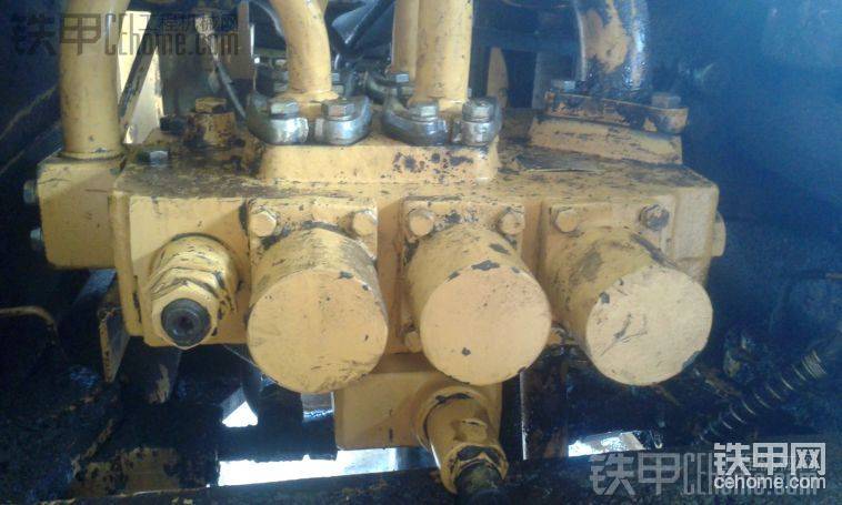

新换液压油,损失两万。

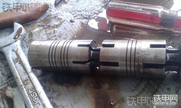

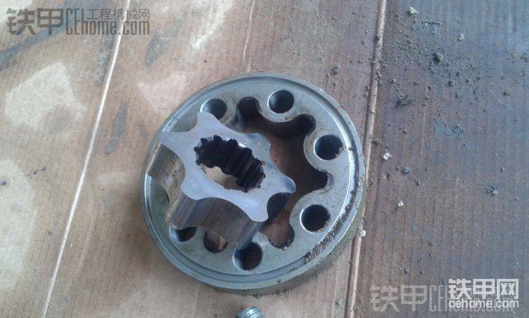

我怀疑是不是你的液压系统那里有问题或者是不是油缸拉缸导致碎片卡住了液压阀。。

肯定是便宜的液压油
liming058
2013-09-06
还是别贪小平宜。。。。国标油就行了 。。。。非标的质量有待考证!!回复(0)

是不是给人报复???
始终如一
2013-09-02
有发票直接找店家赔偿,
