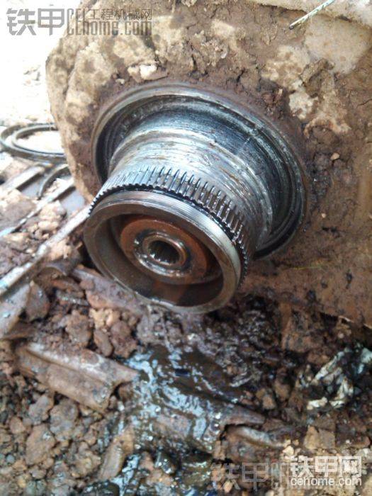

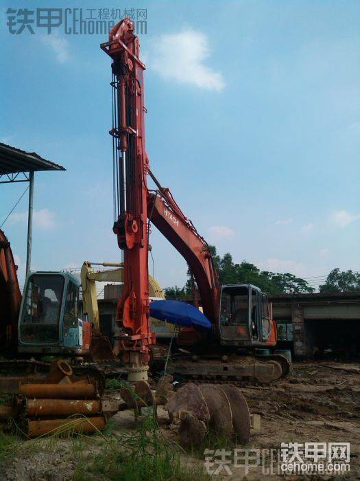

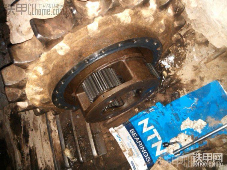

前几天没事,接到朋友的电话,说要换引导轮,我说没事就拉回来换,顺便做做其他的保养。拉回来卸车了,只是左边的引导轮走吃偏了,有点吃链骨(就是引导轮不正,导致链骨磨损严重),虽然是挖机改装,但拆起链骨来,也不是那么容易,毕竟是改装过的,他没有斗,没有有力的小臂,好不容易终于把链骨拆开了,拆开链骨的旋挖,依然威武。

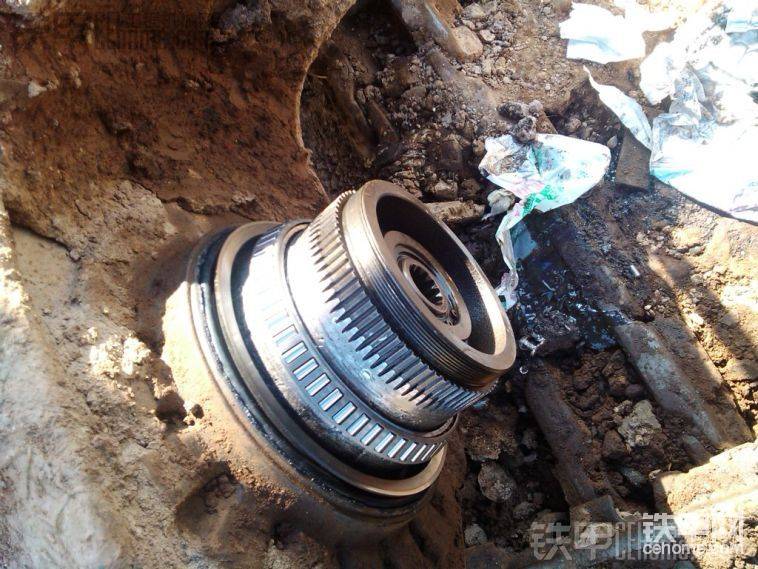

还没开始拆的时候,整个牙箱都可以左右摇晃了,而且幅度还不小,

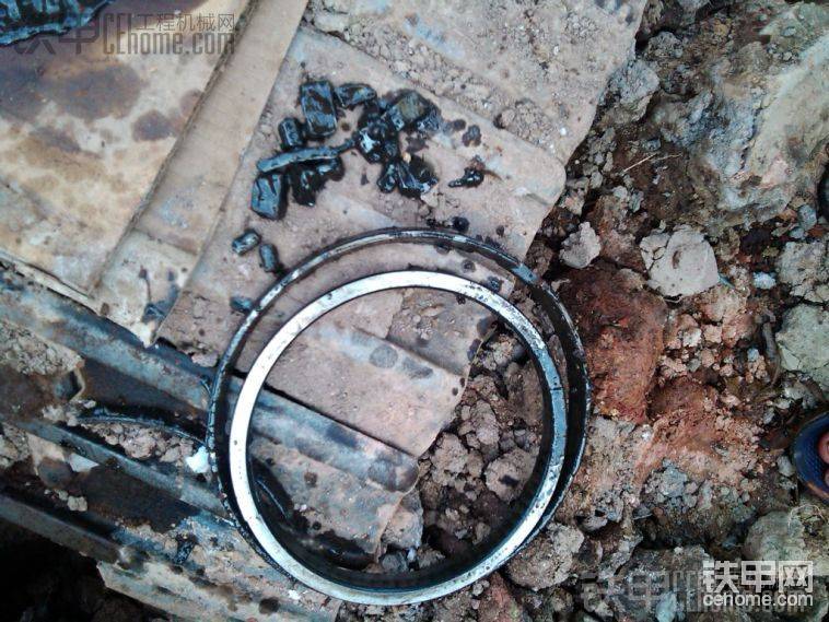

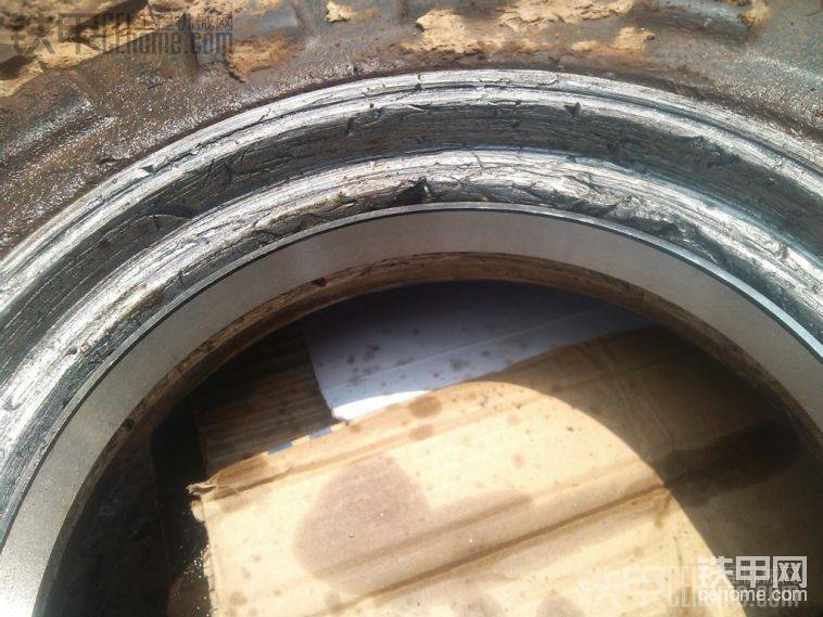

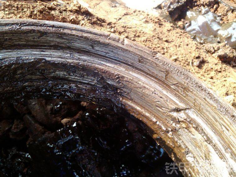

一番功夫之后,终于拆开了,我们可以看到它已经严重磨损了,轴承的位置和装魔镜(又叫浮动油封)的位置已经找不出一块平整的了,
拆开后,两个轴承和一对魔镜只剩下那么点了。其他的我也找不到了,这个还真的是不知道什么功力才有如此效果

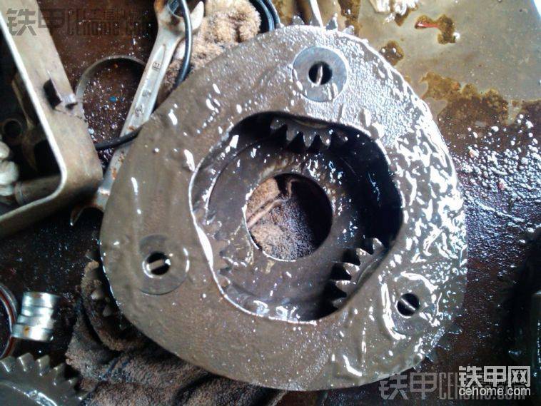

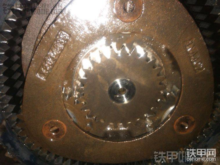

这是第一级的行星齿,没什么大问题,就是脏了点,齿轮也没有什么磨损严重的迹象,但正常的磨损还是有的

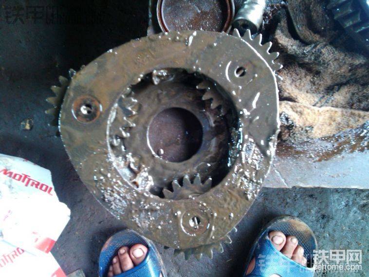

这是第二级的行星齿,跟第一级一样,也是只有正常的磨损

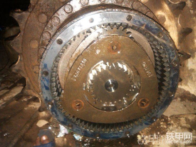

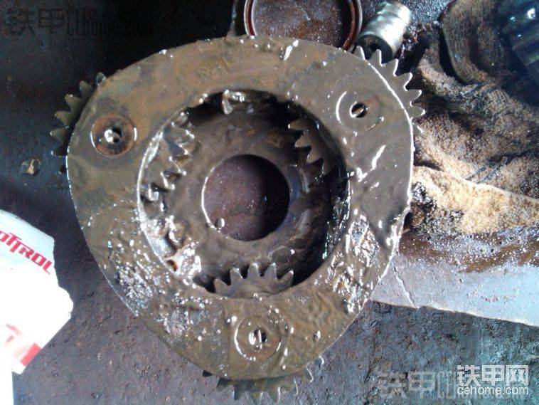

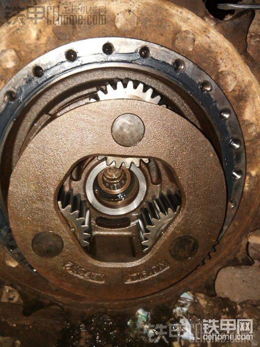

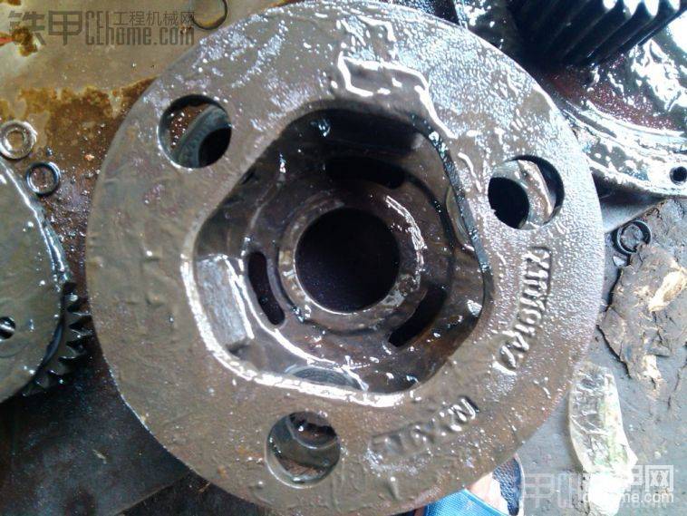

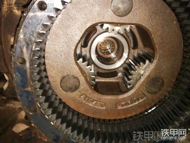

第三级就不一样了,这个框没有什么问题,

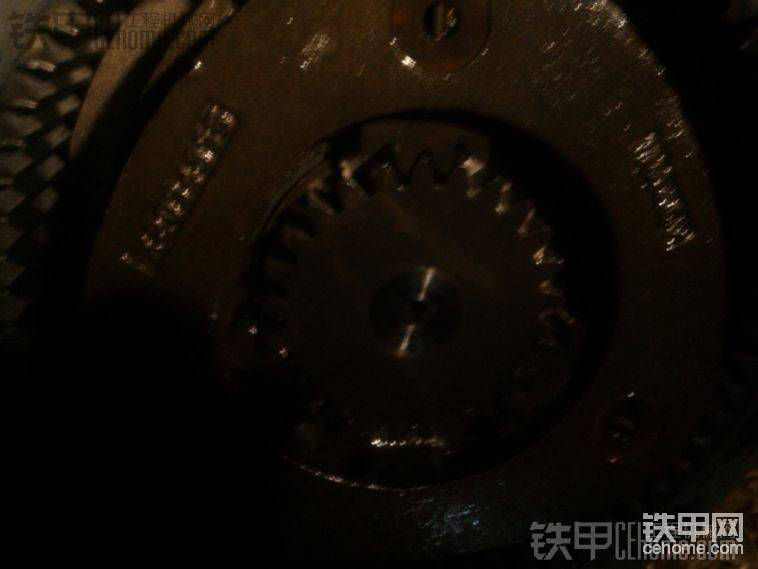

但三个齿就有点问题了,有几个齿都蹦了几块出来了,还有第三级的行星齿的中心齿,也一样的没了几个齿

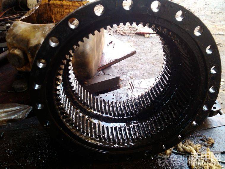

这个就是轮毂了,除了正常磨损外,没有什么其他的问题

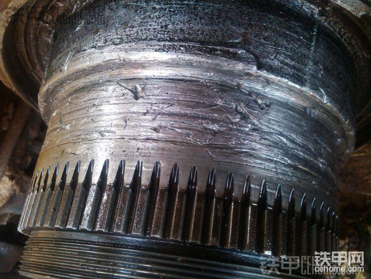

这个是装驱动齿的那部位,这个磨损实在是惨不忍睹

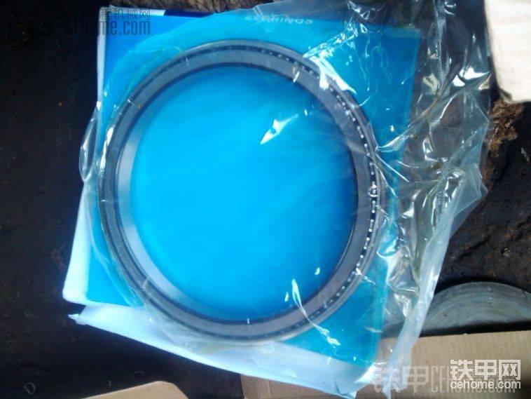

要换的零件已经知道,剩下的就等零件回来了,NTN的轴承两个

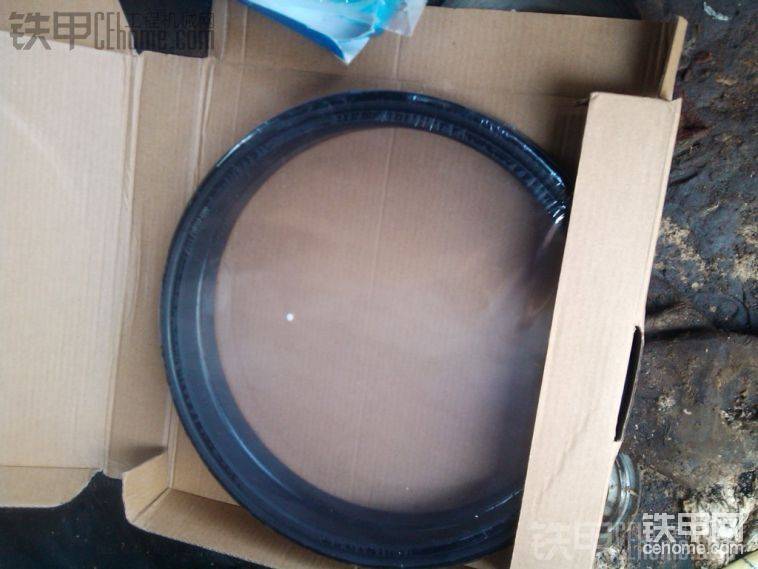

磨镜一对

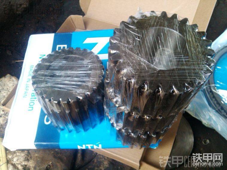

第三级行星齿三个,还有中心齿一个

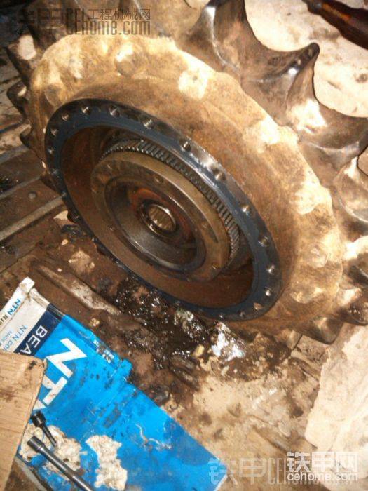

终于扳完了一圈了,装第二级行星齿和中心齿
第一级的行星齿和中心轴齿
下面到了最后步骤,扳最后一盘螺丝
