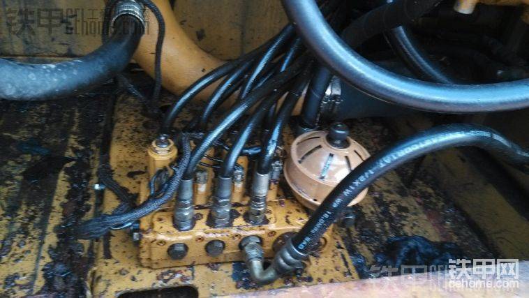

我上次挺难个修理工说什么左边第一个是提快大臂提升。第二是什么什么,说的的不清不楚。还说这些要不要都无大碍,但我总觉得没有,机子就像女的一样温柔得不能再温柔了。。先导泵也是换没多久的,上次那个修理工测好像是有的,上次试过把那个低压滤清器给憋爆炸,那些碎纸把操作杆那两个低压滤网堵死,整个机子就行走可以动,前几天我又去拆过那个滤网,没有堵塞。机子跟我一年了,还是解决不了这个问题。。烦恼死了。。。

什么是PS压力啊。怎么设置啊,我这里的修理工只会换油封,和拆装,其他的技术都是浮云。。信不过啊。发动机是很有劲的,刚换过增压器,三千多的,三菱的。。

那三个电磁阀是液压锁,回转,行走电磁阀,我估计是先导油压力不足导致的动作慢,你测一测先导压力,还有泵压力,先导压力够四千KPA不。

问题不大,重新标定PS压力,发动机有劲的话到时会飞的感觉。
