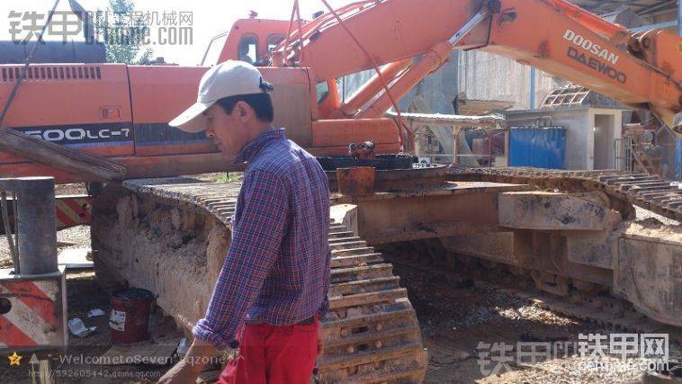

小七这段时间一直在论坛潜水,最近心痒痒的。老想出来冒个泡了。

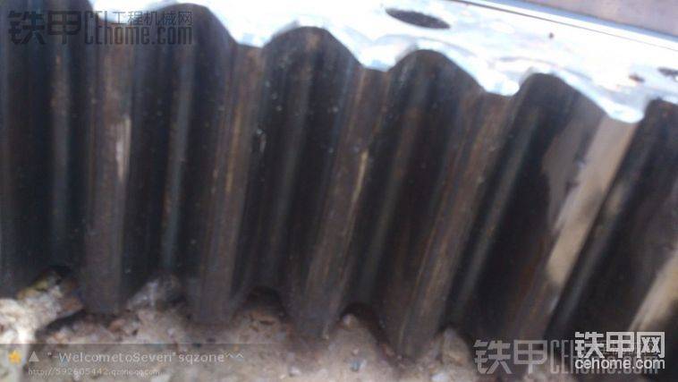

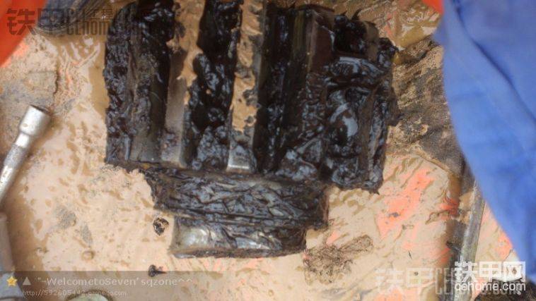

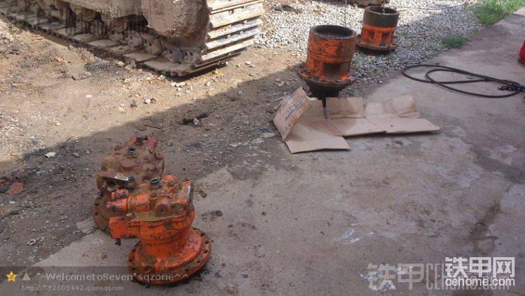

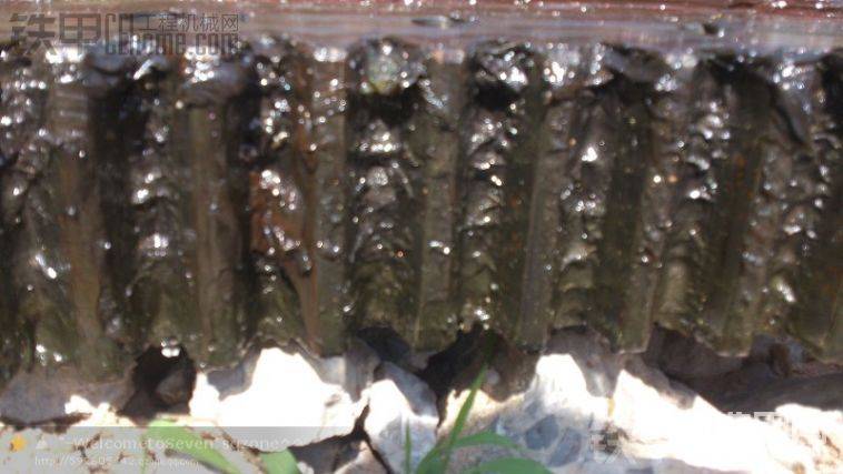

大家都知道DH500-7有两个回转。首先是坏了一个,回转不动了。于是拆了之后只发现回转部分与大齿圈连接的齿被打坏了。这是被打断了的回转部分齿
这是回转部分被打断的
这是回转部分被打断的
换了一个新的之后才转了几圈又转不动了、于是又拆

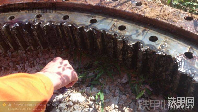

拆了之后才发现大齿圈已经有七,八个牙齿被打掉了,间隙太大,根被没法连接起来转动了。只能换大齿圈了。这东西不是说有就有。等了几天之后,从山东一个什么二手配件市场发过来的货。是个二手的大齿圈。经过加工

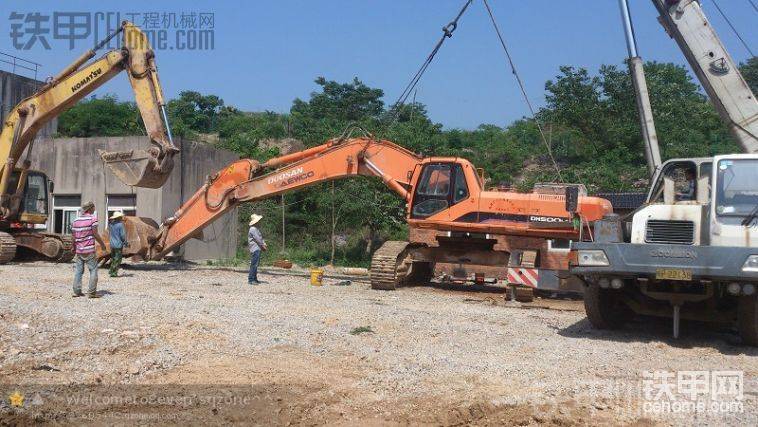

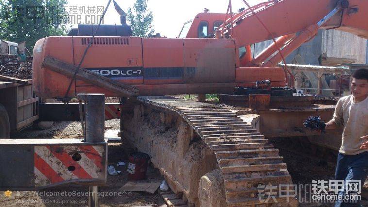

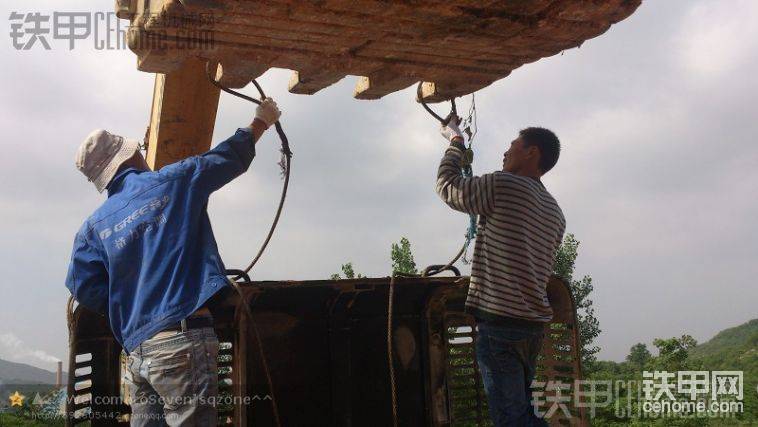

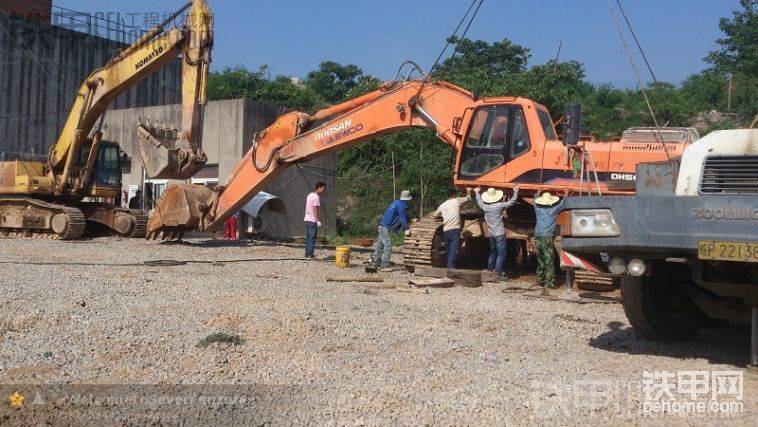

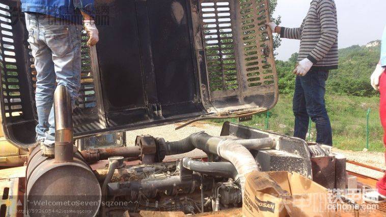

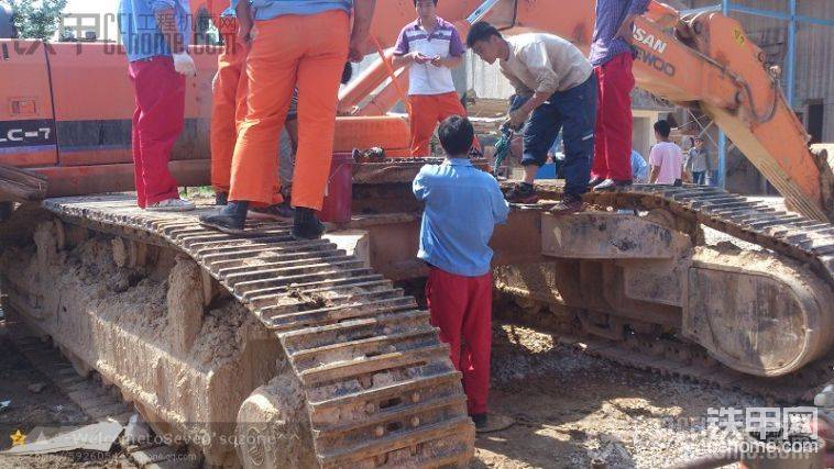

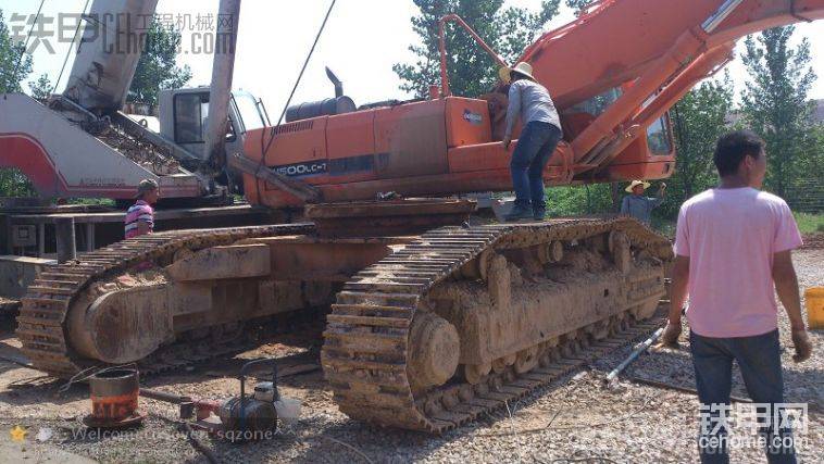

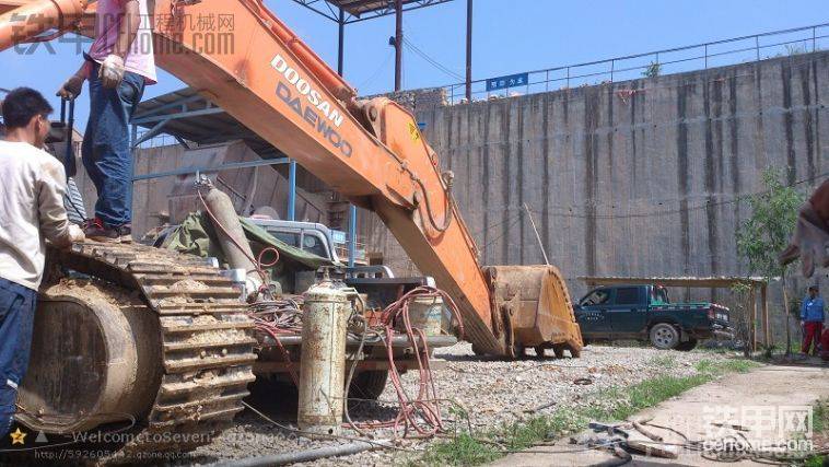

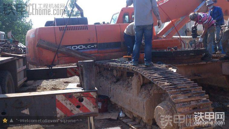

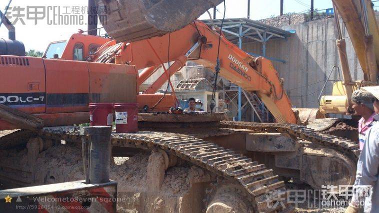

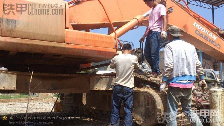

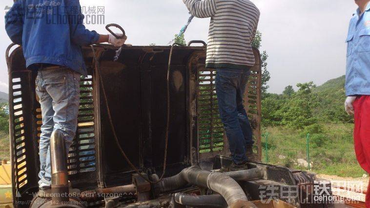

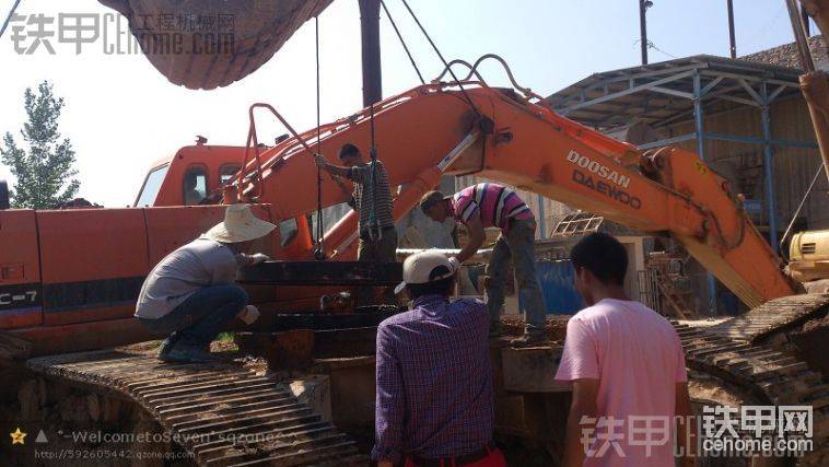

首先把必须拆的和碍事的都拆了,在屁股后面的两边焊接了两个钩子用来穿钢丝绳吊

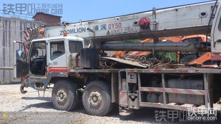

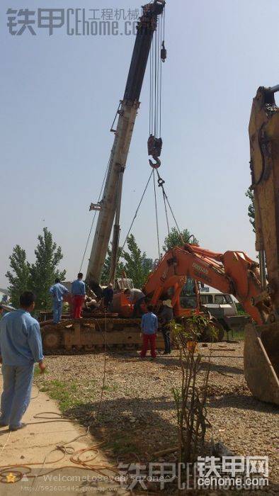

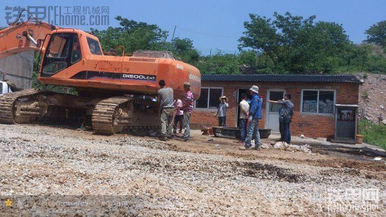

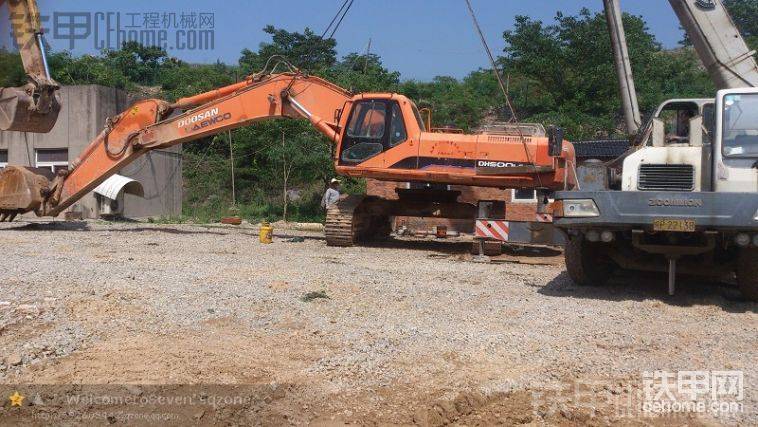

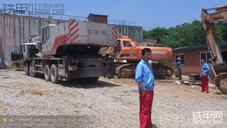

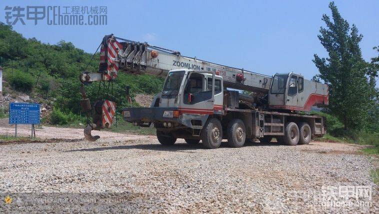

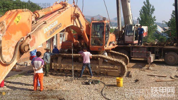

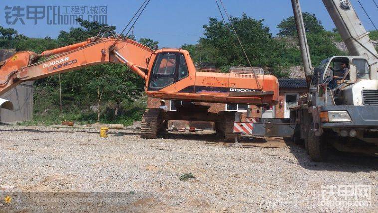

吊车进场,湖南的中联重科

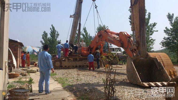

下面的大螺丝早就使用电扳手和人工全部拆掉了的。该拆的,碍事的,拆掉之后。所以焊接了屁股的钩子之后,吊车进场,直接穿钢丝绳

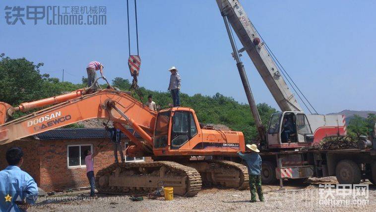

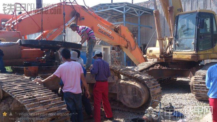

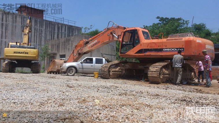

起吊分离

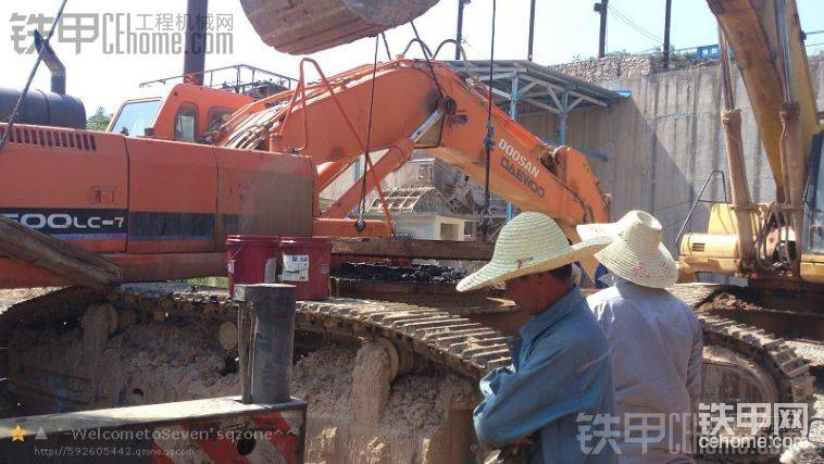

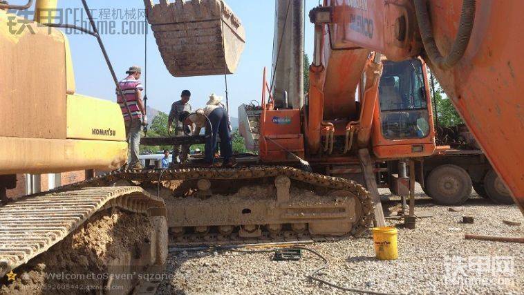

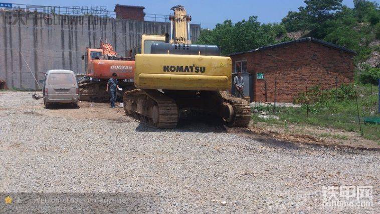

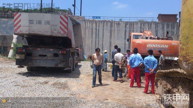

由于吊车一面吊起来不平衡。小松助一臂之力吊斗子

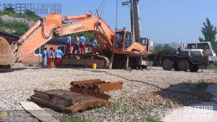

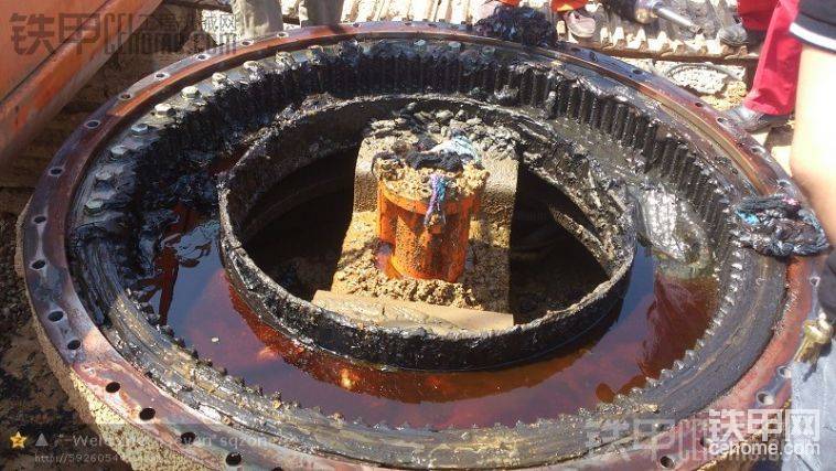

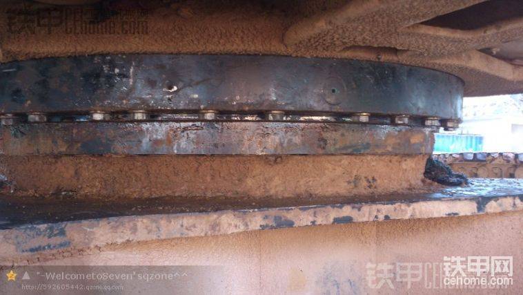

吊一边之后,整个大齿圈都露出来了,里面还有一圈大螺丝,不过露出来之后,用风炮一下子全部拆掉了

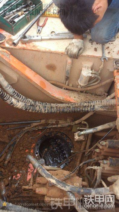

打掉里面那圈螺丝,把旧大齿圈的吊走
把旧黄油清理干净,里面找出不少一块一块的小铁疙瘩
关闭

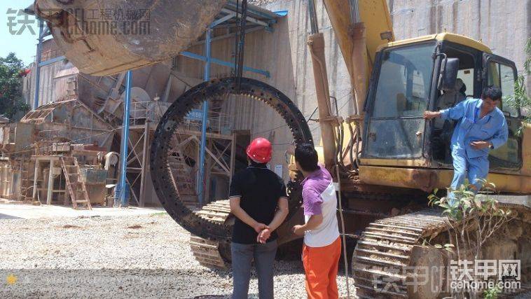

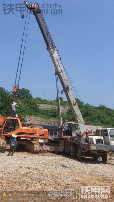

吊到一边之后,小松就撤了,下面放上几块积木。吊车自己就可以吊着了

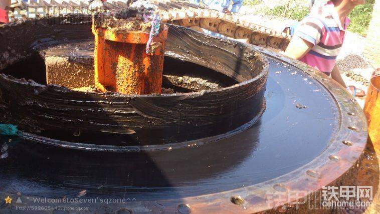

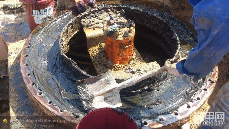

把新的装上。在抹上黄油

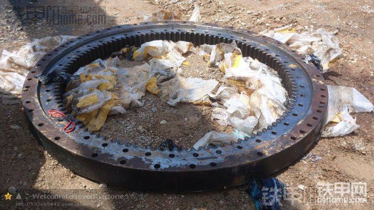

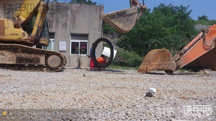

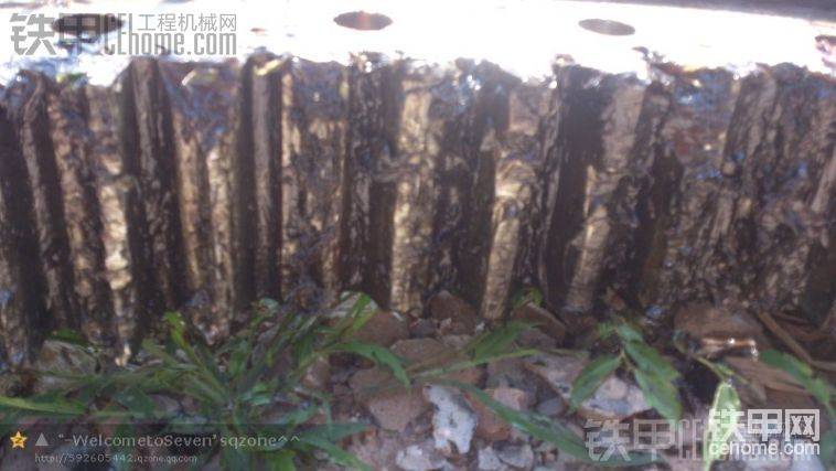

这是旧的齿圈,能看见有一小块区域根本都没齿了

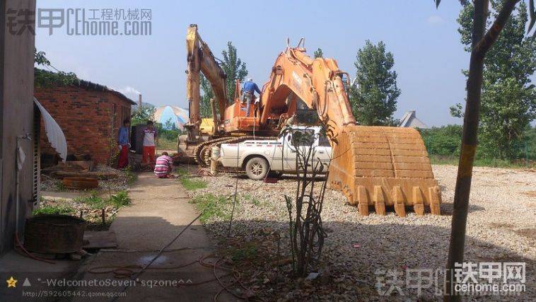

最后再上一些图片
换上新的之后,到现在也差不多两个月了。没出过任何问题,很协调。
