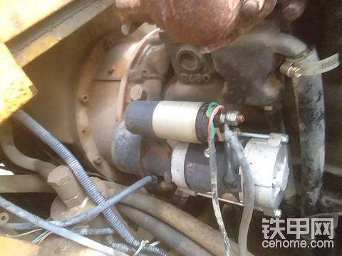

926明宇小铲265变力矩。
故障如下:
冷车启动预热后,变力矩油压正常,换挡行走不动,挂空档轰几下油门,挂档行走5米又停,或者挂档踩刹车轰几脚油门又可以行走一下,就停。轰大油门,等水温表上到80度以上就工作正常!!
更换了8#液力传动油,清洗油滤,故障依旧!求大解?
