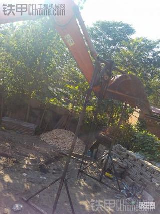

前几天我的机器EX200-3出了毛病,就是兜子翻起来特慢,中臂出去很慢,勾进来前2秒慢,勾到垂直后就快了。
这个毛病第1人来修,说液压问题,然后这拆那试的,还说是手柄里面卡住东西了什么的,把我原本不漏油的手柄给拆漏油了,修不来的
第2个人来修也搞了2个小时,找不到毛病,就撤了。
第3个人叫拉他修理厂去,然后把所有的电器设备全部拆下来换全新的上去试,还是一样。同样找不到毛病,然后就说估计是液压泵或者分配阀有问题,但他又不敢拆,因为修不好不要钱的,他不能确定毛病。后来这老板说叫日立公司的人来修,打电话过去问,说出厂费500,包晚饭,不管修不修的好,钱都要出,想想不划算,又打电话找修理工,这时候机器已经停3天了。急啊。。。后来找到一个修理工,在电话里跟他一说这毛病,他说10分钟就能搞定,嘿嘿,这可把我乐了。3帮人来修都修不好,你来只要10分钟,他也是修不好不要钱的
然后第2天一早就等他来,带个眼镜,人耸耸的,看不出很专业的样子,到了机器跟前就对着机器看了一下,然后打开工具箱,看着工具箱那里看了2分钟,后来就把电脑板那里搞了几分钟,机器发动就全都正常了。可把我乐着了。
原来是以前机器别人修的时候线接错了,他说这个毛病不是一下子出来的,也许1年2年,也许5年的,专业就是专业啊
