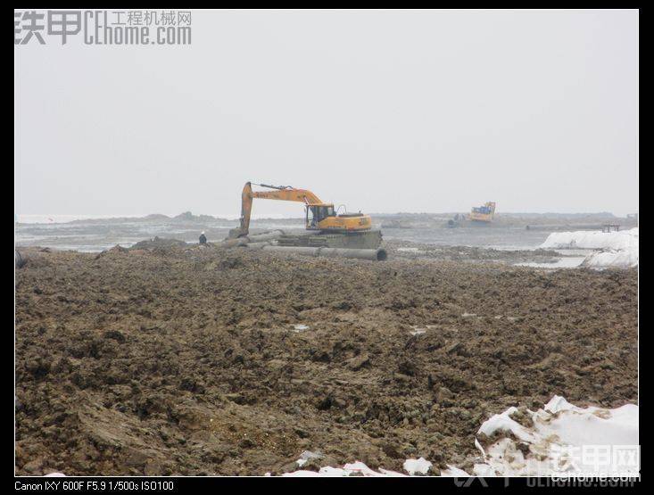

春节后感觉行情好了许多,连云港的工地到处都是找挖掘机干活的,可惜初八凌晨四点卡特就拖去沭阳的高墟干活了。老板和我老爸是老交情了,老板很讲信用,干完活立马结账,就是价格有点低。工地供油才90元/小时,找了老爸的同事老冯去做开,老冯半路出家的,技术一般,不过能吃苦,就是开车很猛。一天都是干个10小时。

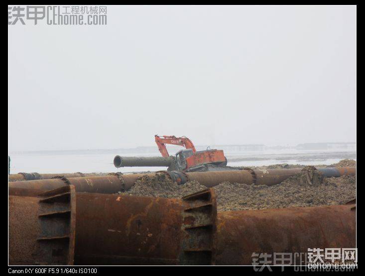

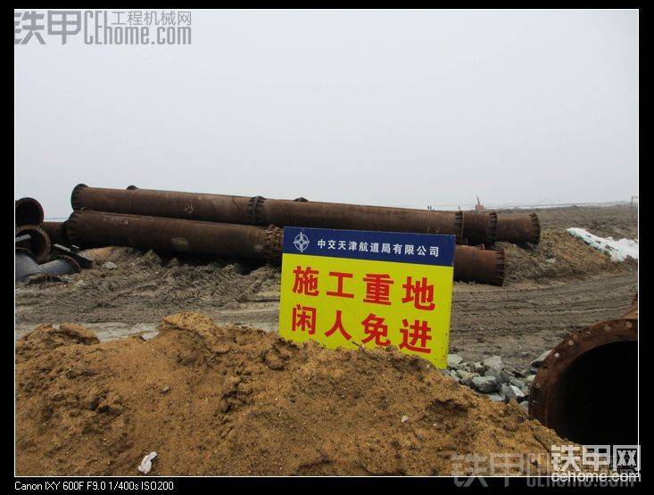

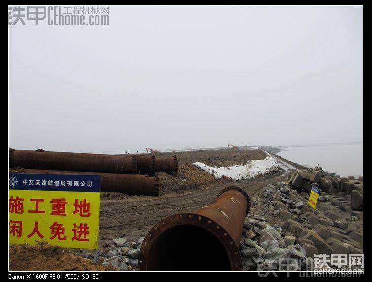

靠,看看这工地。

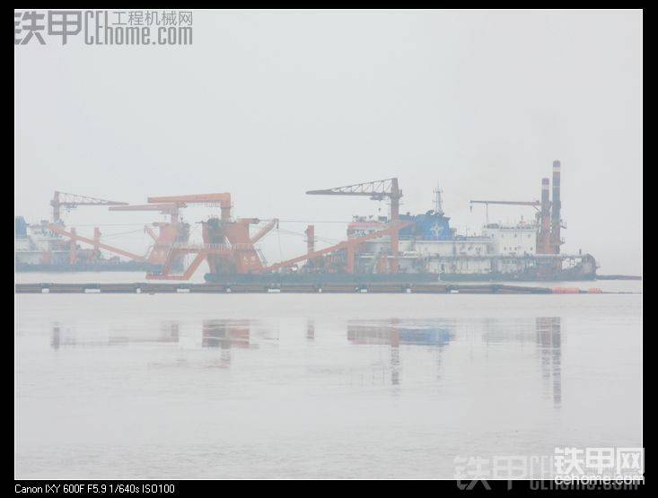

看看大船,一天一艘24小时挣70万。
看看一共4艘

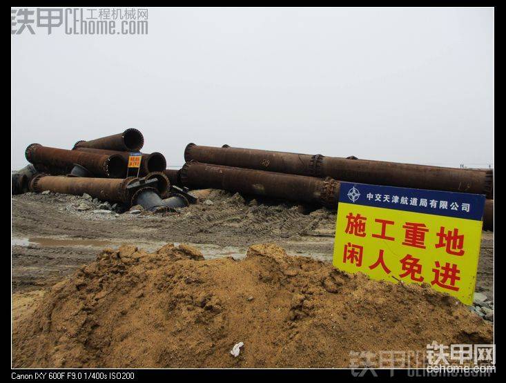

看看一组管子4吨
看看盐城来的水挖

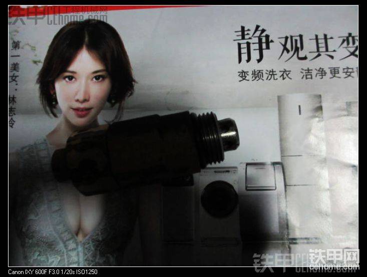

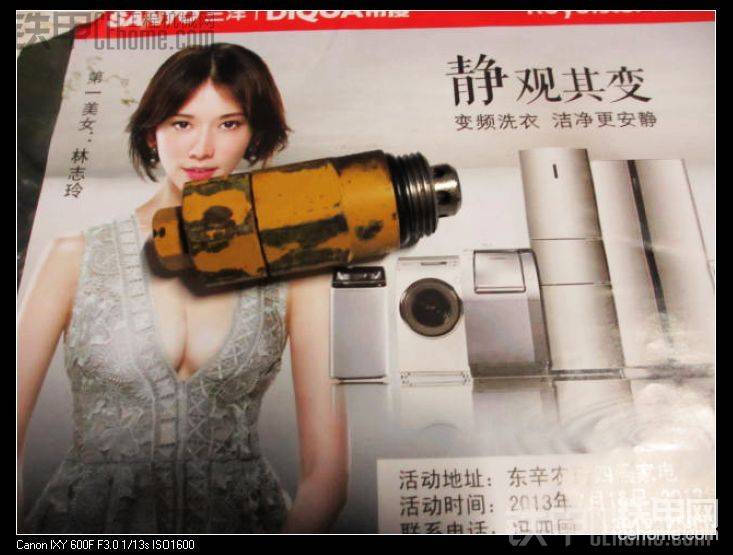

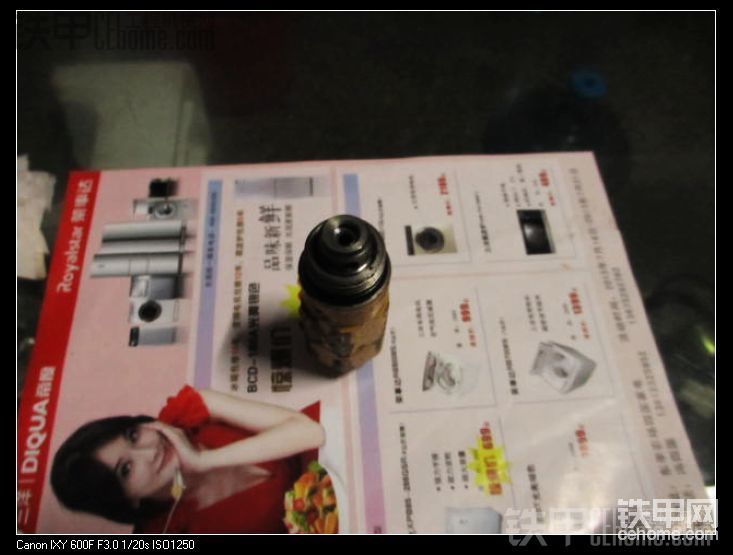

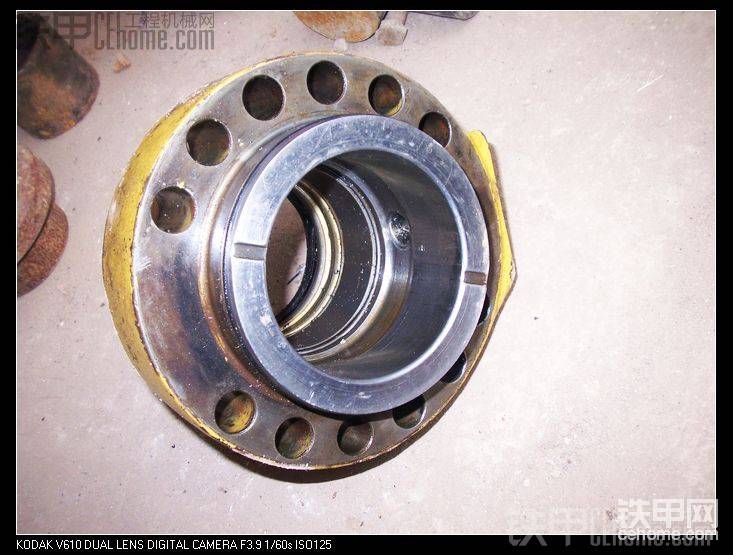

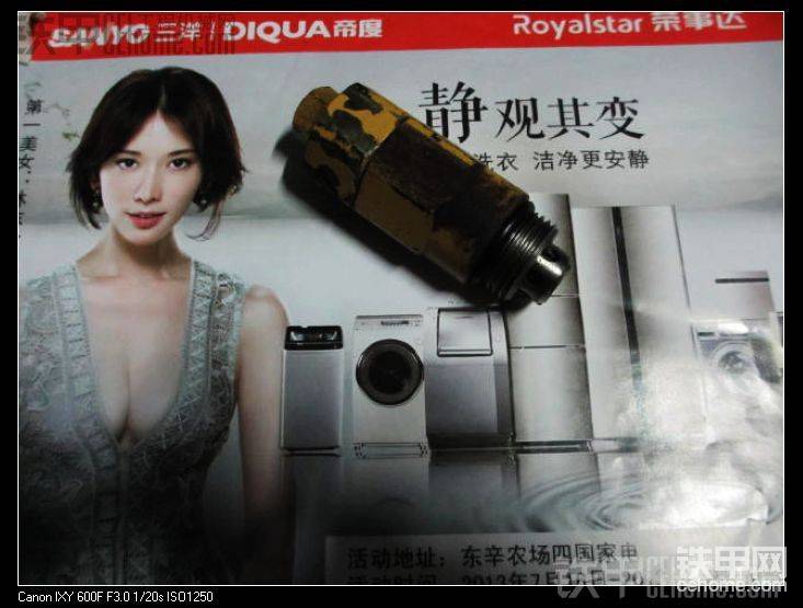

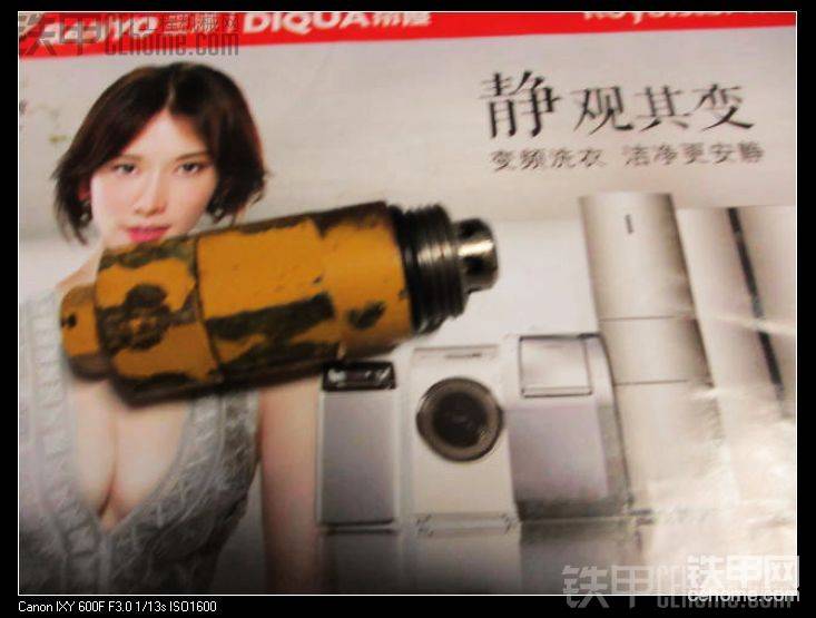

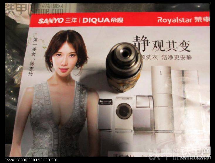

看看这是事后拆下来的铲斗油缸安全吸油阀。
看看中间应该有个空心的阀芯,不见了。
现在我怀疑中臂油缸杆突然拉掉和那个失踪的阀芯有关。
看看坑爹的背景,相机有人脸识别。

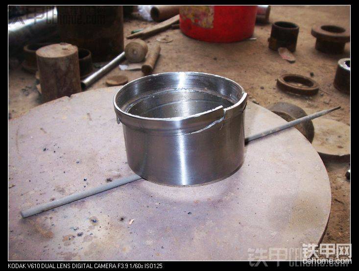

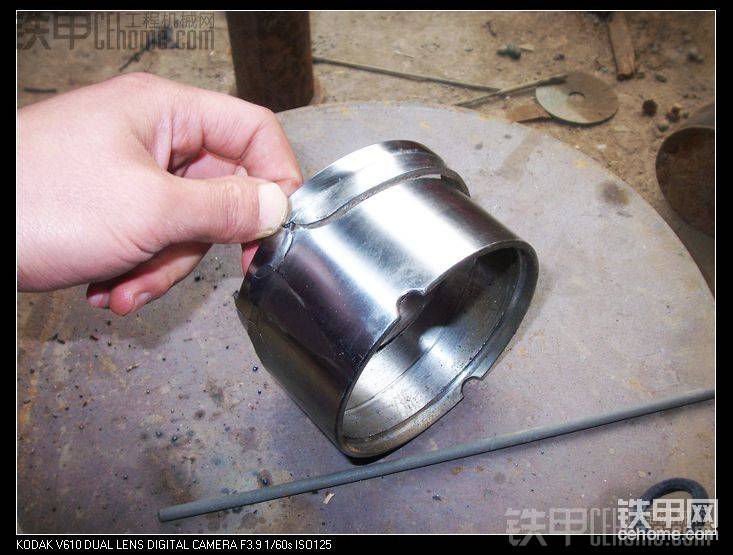

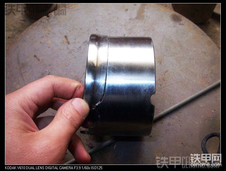

先换油封,发现原车缓存套让原车主换成自己用车床做的一个套子,连缓存槽都没有。到家订了无锡知名厂家的油缸杆和缓存套,第二天中午才到货。

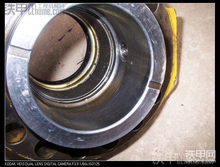

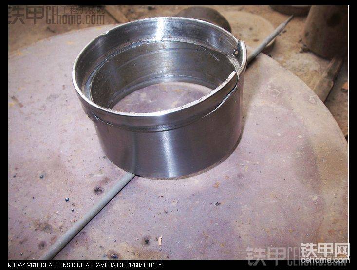

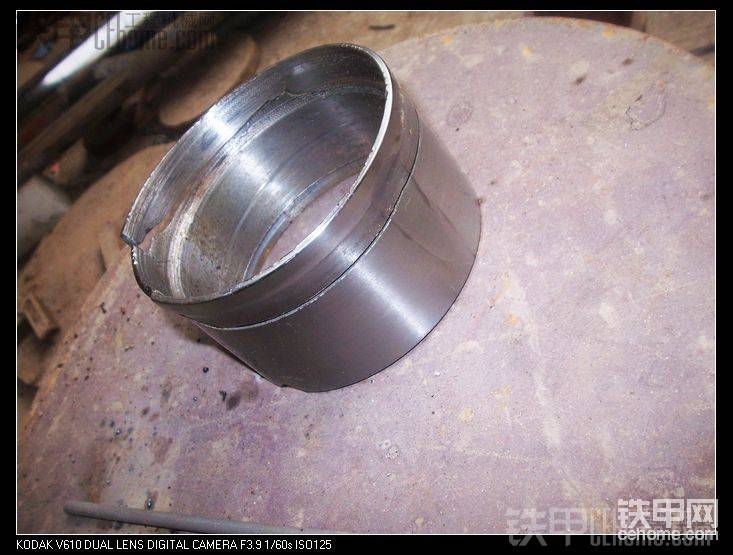

下午过去装好,第二天又来电话,说中臂油缸升到头不动啦,缩不回去啦,冲到工地,乱了,先拆保持阀把,正常,再拆油缸,不多说,看图。
看看卡在里面啦,拿到家上车床才把缓存套给拿下来~~

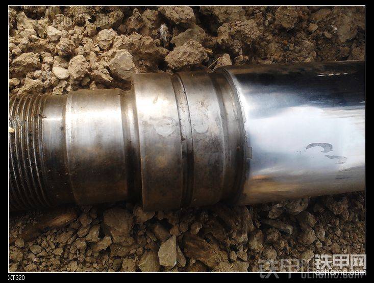

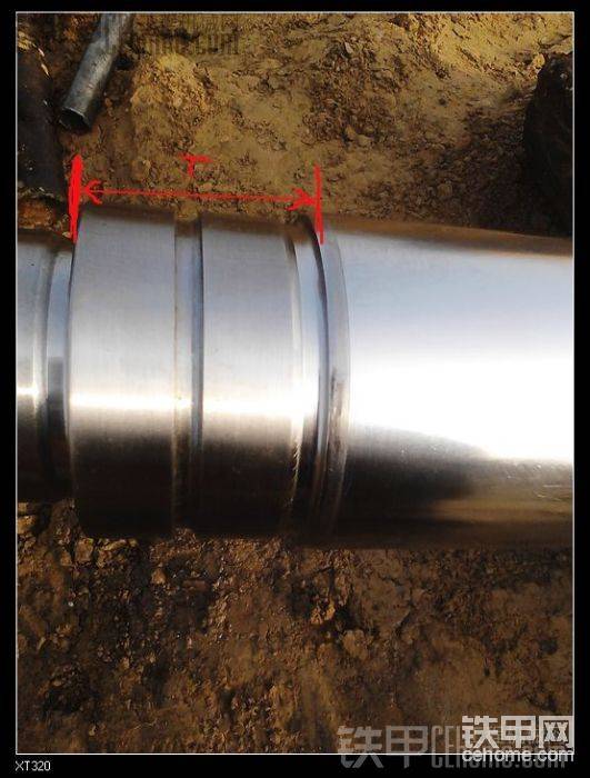

看看过去的油缸杆好像是电镀过的。
看看新杆子,问题就是出在这杆子上,这缓存套安装处有点短。
郁闷,打电话给销售人员,让我拍照片给他看看,看完说再发个套子给我,在家想了半天,知道哪里出问题啦,带上手砂轮机,拿到缓存套到工地,缓存套一装上油缸杆还是不行,问了下当地人说镇上有家搞车床的,过去花了五块钱车掉5mm长度搞定。装上正常啦~~待续~~~~
