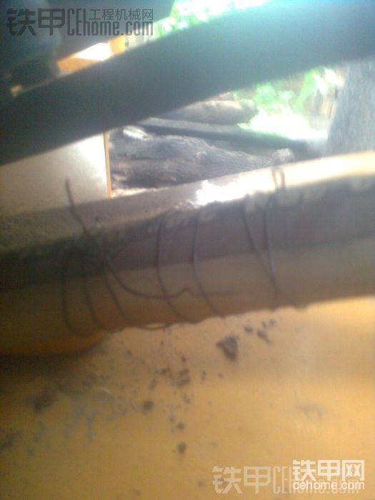

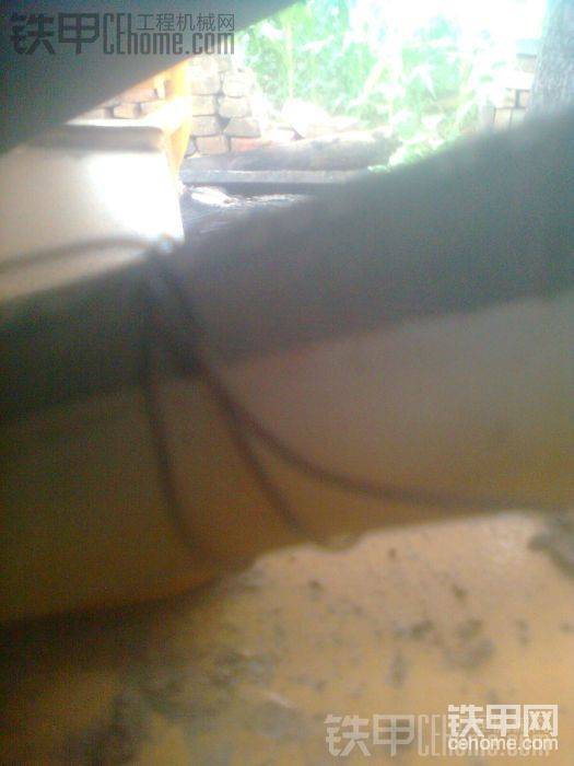

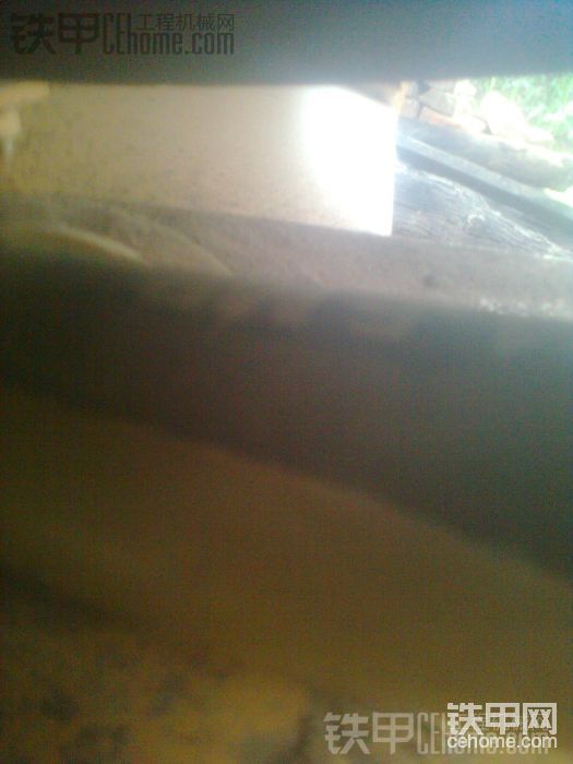

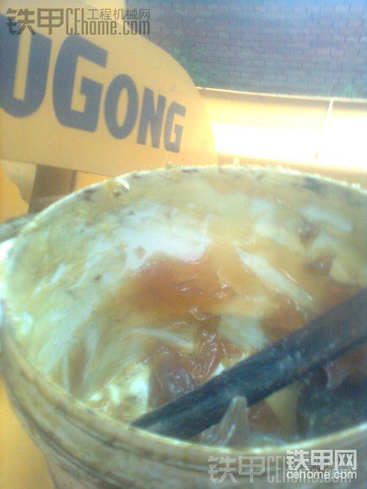

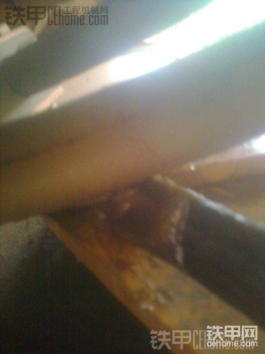

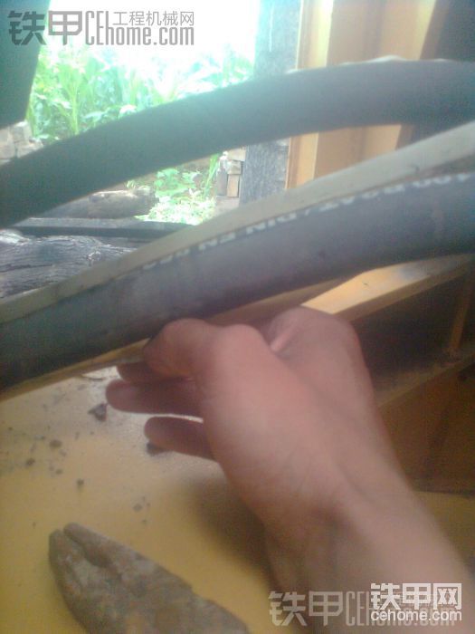

前些天检测车无意间发现铰接销子那磨液压管子于是找了个塑料管子中间剪开把液压管子包住了!最后又抹了点黄油!应该不会摸了吧!最后说明我发这个是让大家参考的别拍砖啊!
绑好了
绑好了
找铁丝绑上
找铁丝绑上
包住液压管子
包住液压管子
捡的塑料管子中间剪开
捡的塑料管子中间剪开
