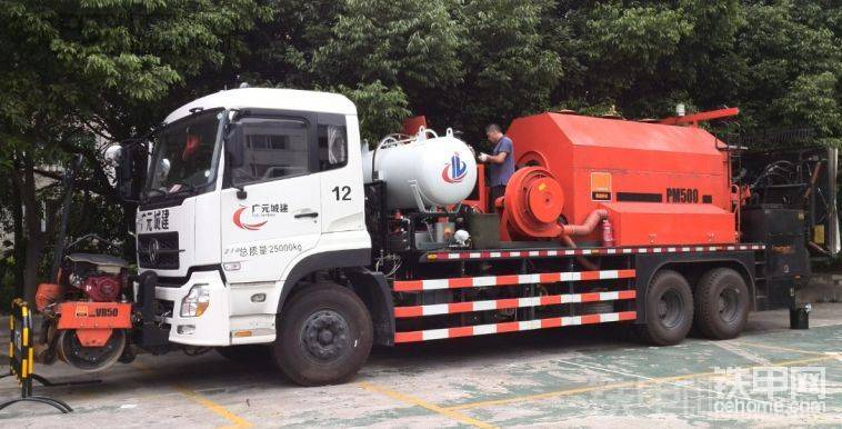

    先上一张图给大家来看家这是什么设备,反正外观看起来还是不错的!

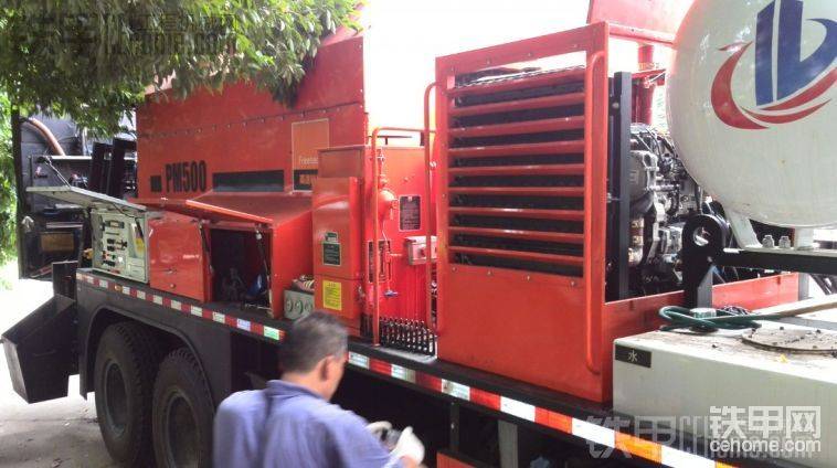

      这台设备装的是我们的发动机,然后客户那边反应是启动不了。经检查是电动输油泵的问题,换掉后解决问题。
      一开始客户机器出现了问题,车载副发动机启动不了。
      这台副发动机带动了车上的液压泵,后面的工作,全靠这个发动机来提供动力。如果发动机不能工作,也就是说工作无法进行。然后客户找到设备厂家,设备厂家派人来检查,没找到问题;然后又排了另外一个人来检查后来估计是电动输油泵的问题,最后才找到了我们。但是据客户讲,前前后后差不多耽搁了1个月的时间,广大的甲友应该很清楚,工程机械耽搁一个月的时间是什么概念吧!
       在这里我就想提醒下广大甲友,遇到类似保修问题的时候,应该早跟相应厂家沟通,要不然耽搁的时间就会比较长,如果客户提前跟我们取得联系,那么问题也早就解决了!
      比如你的挖机发动机有问题,那么保修就得由发动机厂家来做,先跟厂家沟通好,然后提醒厂家或者自己想办法与发动机厂家取得联系,因为OEM厂家毕竟不是专业搞发动机的,可能找一个问题需要的时间也要长一些,但是可以通过跟发动机厂家沟通的途径来解决这种问题,这样效率就会快很多……

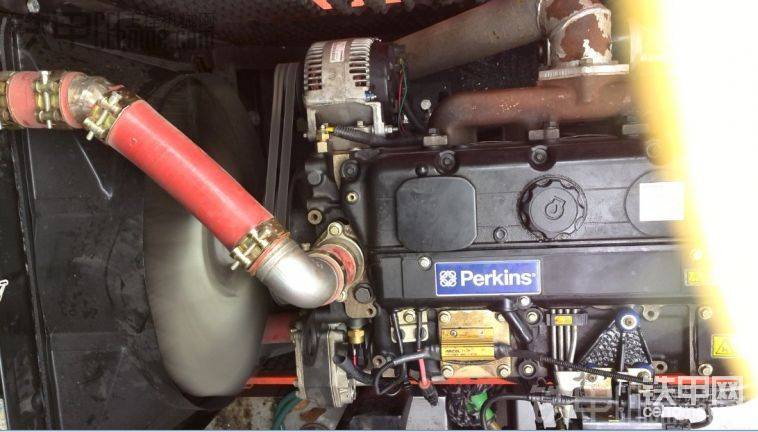

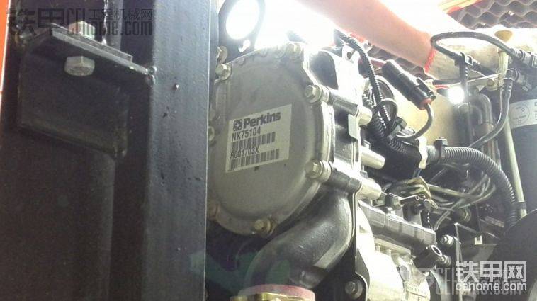

这是发动机的图片

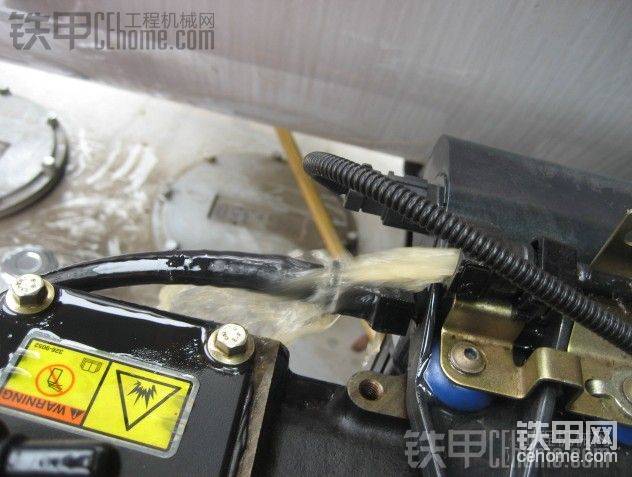

就是这个泵坏了,不泵油
换上之后泵油杠杠滴……

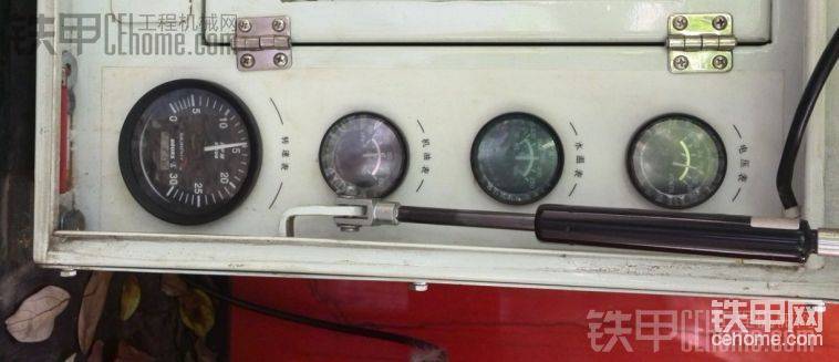

发动机仪表

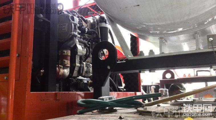

这是发动机的位置

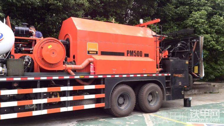

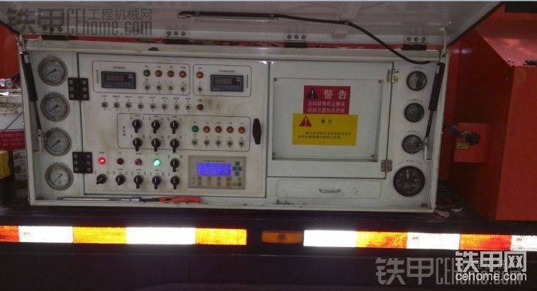

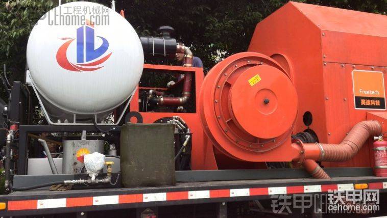

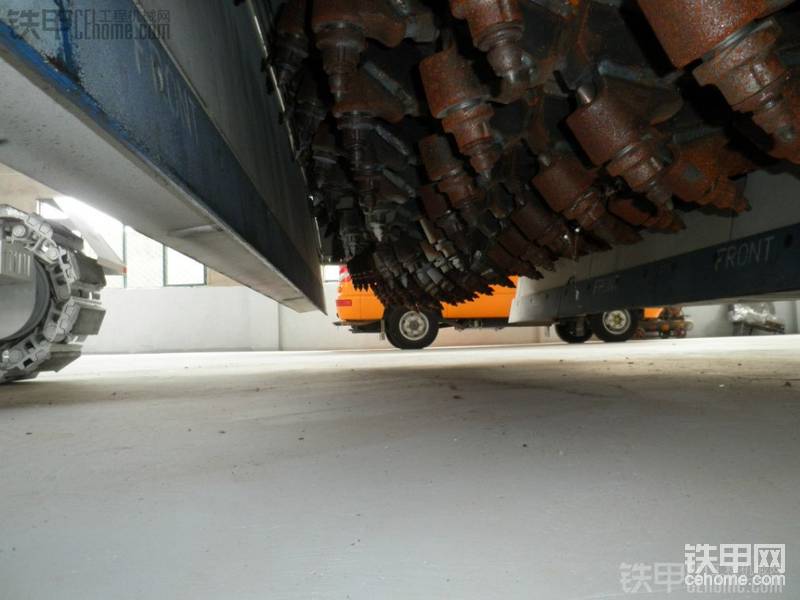

这是后面的设备,发动机就是给这些设备提供动力的!知道这个是干什么的么?
面板上很多仪表、按钮……
呵呵,公路医生,名字取得很好嘛!

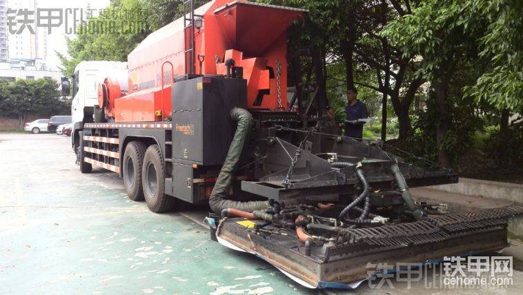

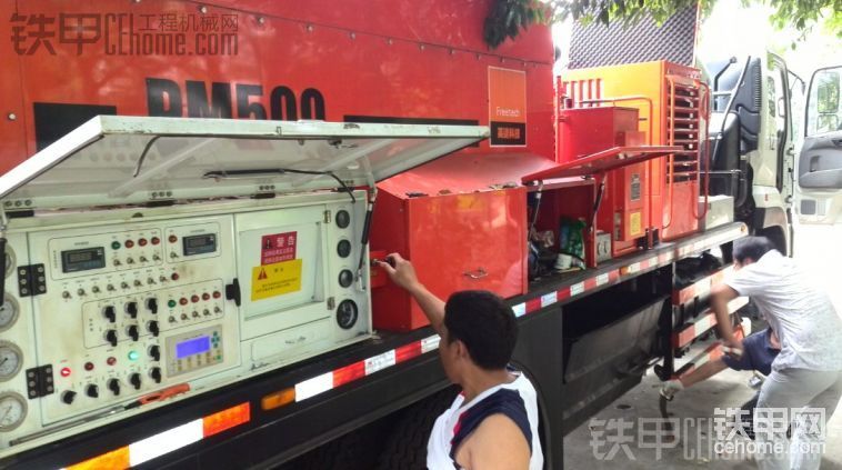

放下来给你看下!
具体是怎么工作的,我也不太清楚,后面在上设备名称的图片!
