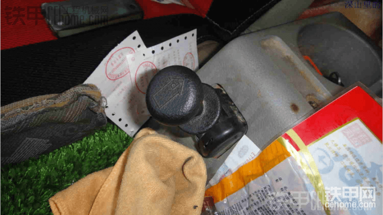

好脏啊·······
JGM55555 2013-07-07
你的沙场看起来也不小嘛。现在的单桥也不小啊。【云南超载利器】
看来司机也是一个不是爱车之人,驾驶室里面那么脏

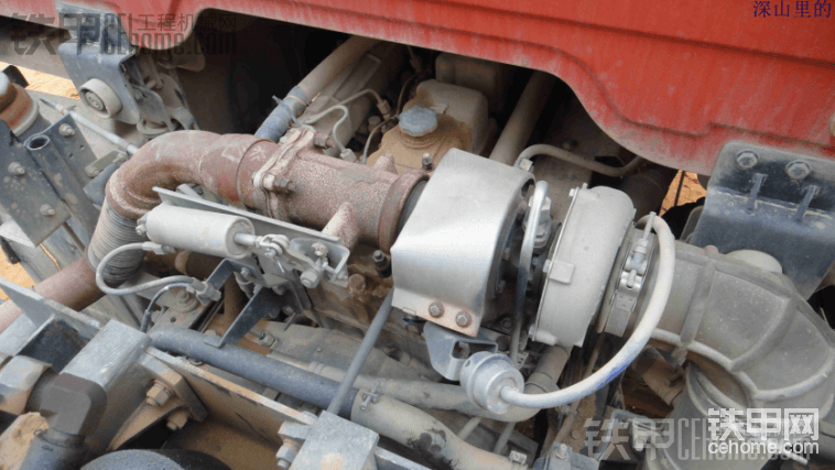

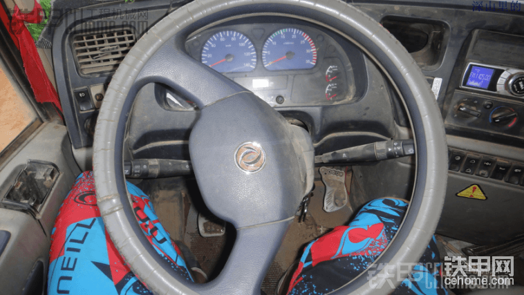

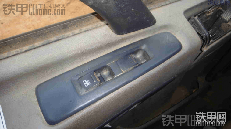

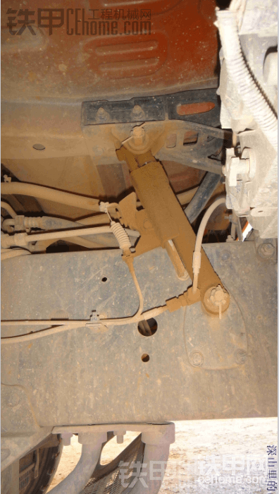

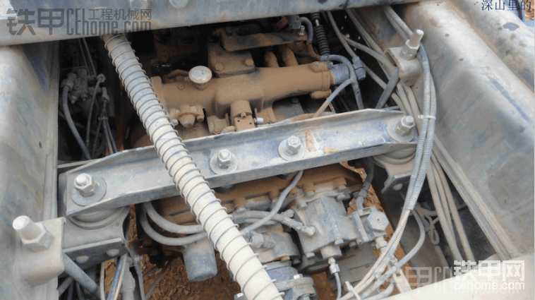

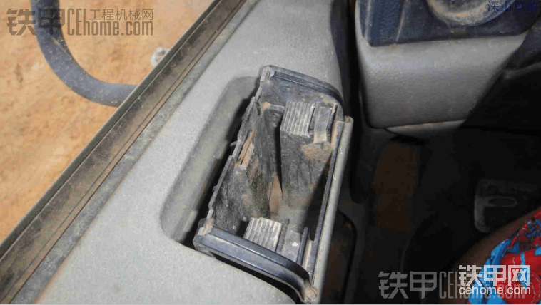

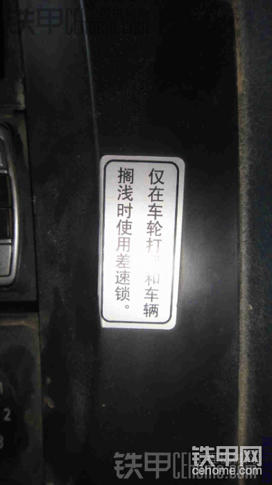

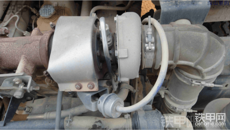

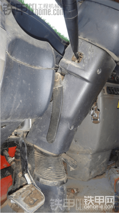

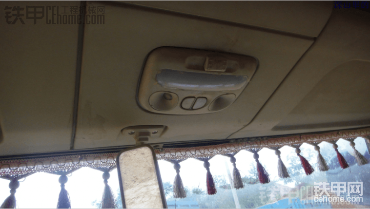

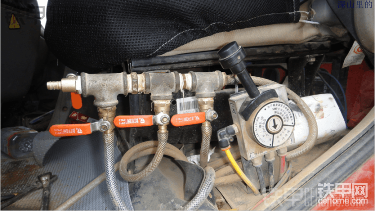

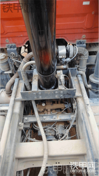

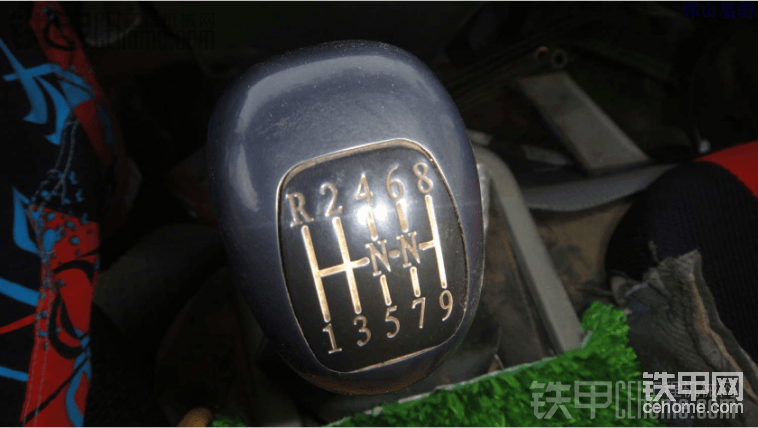

发动机+变速箱+驾驶室篇 发动机;由于驾驶举升不方便,所以没能拍到发动机全貌。看看参数了解一下 玉柴YC6A240—33 240马力 车辆2012年6月出厂 增压器的位置和铲车上的潍柴发动机差不多,在驾驶室和货箱之间的位置,露在外面增压器的散热效果会更好,检查维修也很方便 发动机机油的量油齿也在驾驶室外面,检查机油很方便,不用掀起驾驶室 变速箱;ZF的9速变速箱,这款变速箱我们也要甩档箱,两个空挡的位置,类似法士特的高低速切换 驾驶室;驾驶室采用的是液压举升方式,优点是轻便省力,一个人也能轻松把驾驶室掀起来,缺点就是速度慢,升和降都是液压的 仪表比较简洁,但是很直观 中控台,集成了CD播放机,空调开关,开关组,功能比较全 差速锁的开关和使用说明 方向盘很大,手感很好,方向也比较轻 阅读灯,亮度一般,找东西的时候打开还行,阅读就免了 卧铺,由于天锦采用的是小驾驶室,所以卧铺也很局促,胖子可能睡不下去 电动车窗,车门上有烟灰缸,对于抽烟的司机来说这个设计很贴心 淋水开关和货箱升降的开关 可调式的方向盘,司机很容易找到舒服的架势姿势 驾驶晒也会带减震的,舒适性不错 断气刹 天锦相对于霸龙的驾驶室好处就在于驾驶室的位置比较低,上下车很方便,霸龙也只有两个座椅,天锦有三个

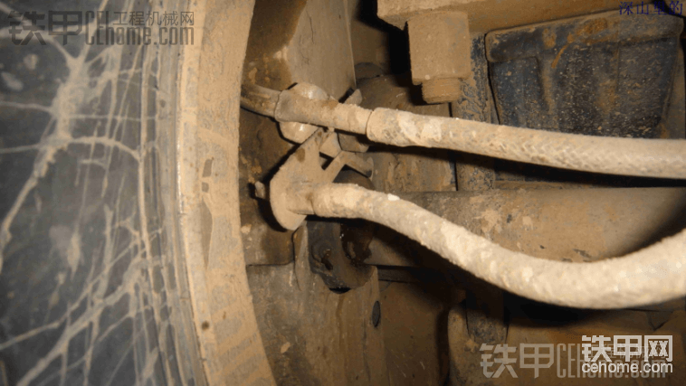

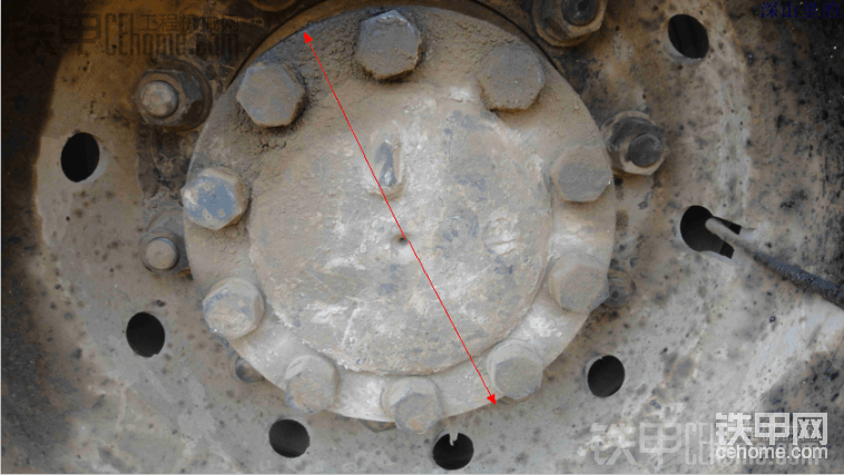

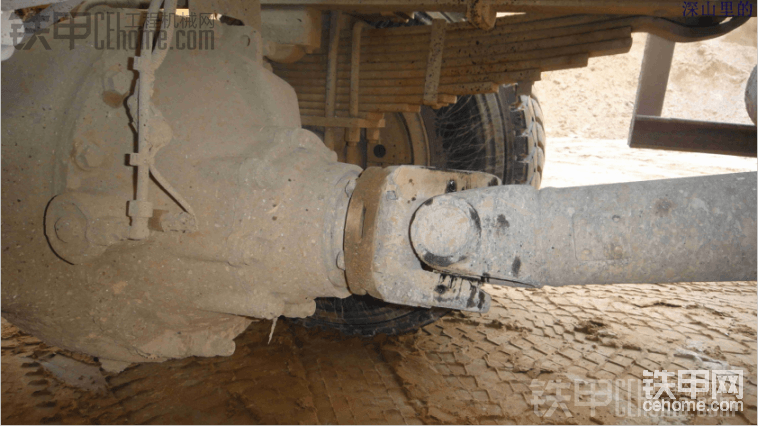

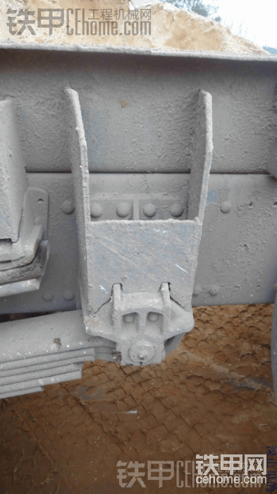

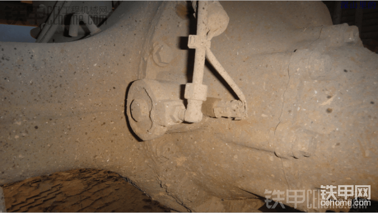

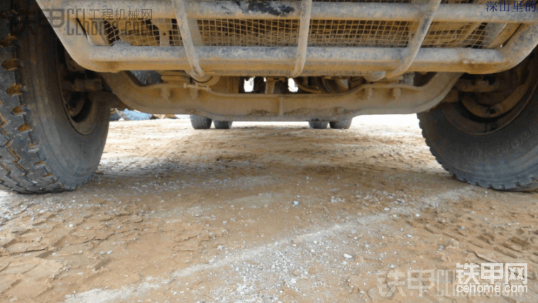

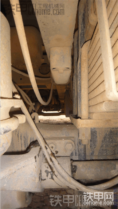

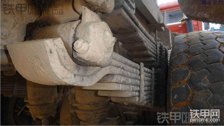

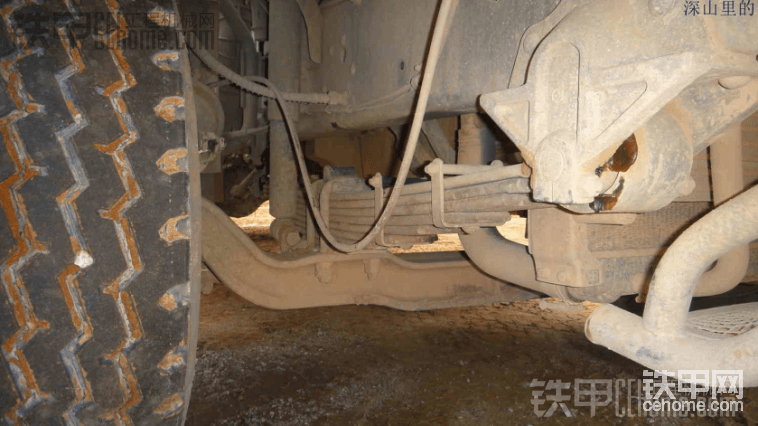

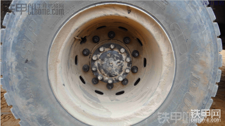

底盘篇 后桥;485后桥,这个后桥是国产车辆里配的最大的单级减速桥,牙包比457的大很多,具体速比就不了解了,但是使用下来的还不如457的结实,平时拉的吨位也不重,拉沙跑山路,30吨左右的净重,一年不到,桥壳弯了,前几天5000多换了桥壳,畅丰牌的,不知道是不是原车桥的质量问题还是什么,霸龙重卡配的457后桥经常拉50吨左右的净重,后桥能坚持两年 半轴;半轴的端盖样子和460的差不多,但是直径大了一圈,接近轮芯的大小了,一根半轴的价格也在600左右,贵的要命啊,457的半轴才300一根 大梁上一边各有一块胶块,重载的时候钢板韧性不够的大梁会离后桥很近,过颠簸路面的时候大梁和后桥接触的时候起到减震作用 钢板,多片式的,司机在钢板抬瓦上做了支持架,重载更可靠 加宽刹车鼓,刹车性能更好,刹车淋水也改用双喷水的,散热效果更好 差速锁;陷车的脱困利器,轮边减速桥标配的,现在457桥和485后桥也标配了,功用应该大家都知道,我就不做解释了,只能在陷车或者路面湿滑的情况下使用,只能直线行驶。但是也只能是空车打滑或者轻载陷车的时候使用,重载陷车还是让挖机或者铲车推,不然就有可能断半轴或者后牙箱打齿 传动轴;斯太尔的突缘和传动轴,结实可靠,突缘连接盘带齿的,螺丝不容易松动 前桥,应该是457的 前钢板,片数很少,减震效果不错,提高车辆在颠簸路面行驶的舒适性 水箱和中冷像的底下有防护栏,有效防止车辆行驶在极端恶劣路面上被挂到散热器的可能
