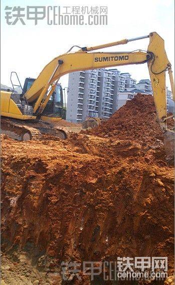

这个工地签合同包方3块8是经过几次艰难的决定才签的,首先这个工地的泥巴是我们城区工地里出了名得 烂稀泥 其他挖机老板说4块5都合不到台班, 因为他们认为地下室挖深4米7
下面全是稀泥会塌跟本挖不了,后来承包土方的老板找到我 问我做不做,价格多少 当时我不了解情况就是3块3样子吧。。。然后那老板就说叫我马上签合同,
我觉得不对劲 我说明天再说我要看下图纸。。
因为这个工地是我朋友做监理得,,我找他要到勘探资料 施工图纸。。

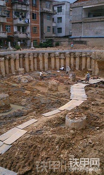

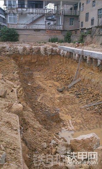

然后我仔细看 表面2米得杂土,2-5米是粉质粘土
而且施工单位先打了护壁 还打了止水桩。。那些挖机老板说4.5做不出来他们是看到表面上 那些旋挖搞出来稀泥。。。

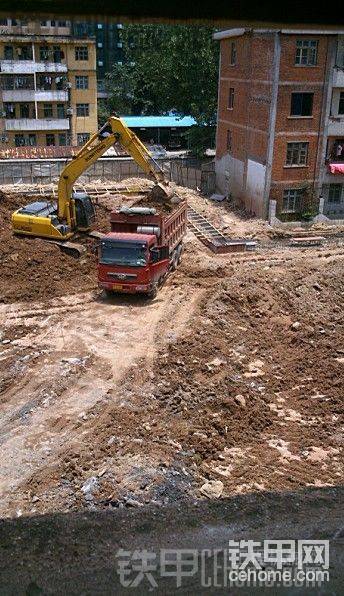

其实下面的土质很好 而且我知道现在土方队老板找的挖机包方要价都太高。。。所以第二天我再次报价 我说3块8.。原因有两点 基础挖到4米2地方有结构桩
那东西影响我效率 而且挖4米7要分2次挖 上面的稀泥你要倒掉 1米5地方的粉质粘土你要卖砖厂,导致我不能一次性挖到位影响我效率。。说了一大堆道理 那老板被我说服了 ,而且还说量方的时候一定要我帮他去量 因为他们不懂。。
最后合同签订下来了。。。
经过12天奋战终于快结束了 算了下挖机使用时间 比做台班多赚1万4000多。。。

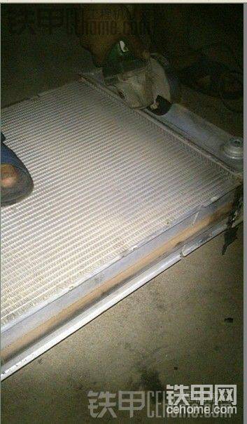

最近挖机感冒了,,,水温问题把我吓的饭都吃不下 经过我仔细排查终于解决了
事情是这样的 我挖机干活3小时以后水温7格到了4小时报警 然后把发动机罩盖打开马上4格水温
而且油温不高 动作效率没变化 可以排除油泵 液压系统问题。。然后打开水箱盖里面没有气泡 说明缸垫没问题,,第二就是量水温 发现报警水温是92度 说明水温传感器没问题 可以排除
第三 发现水箱里的水流动性好像有点差 。
。拆节温器 发现变化还是不大。。。
现在只有水箱 和水泵没查了。。我这车用了三年 按道理来说 水箱散热系统因该不会很脏吧 散热网也没堵掉。。最后没办法洗水箱
MD这一洗不知道 一洗吓一跳 里面黄色的锈 和垢 直接把水箱给堵住了 导致水循环差。。当发动机罩盖打开后 散热加快 所以水温就一直保持4格 当盖回去后水由于水箱散热性能差了
8
所以水温马上升高 到报警。。
修水箱的师傅和我洗这水箱一直弄到晚上3点多才睡 就为了赶明天工期。。辛苦修理师傅熬夜干活了。

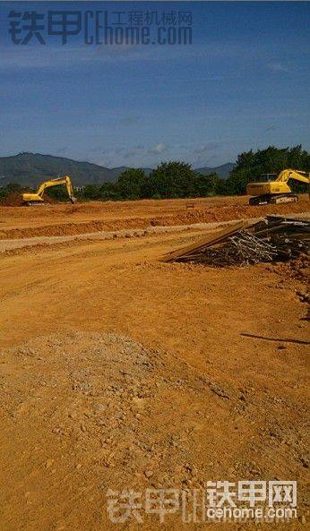

现在又接了个活2块8挖基础。。
总共2万多方,,,,虽然单价低 但做下来比做台班好点 能多赚一点。。。
