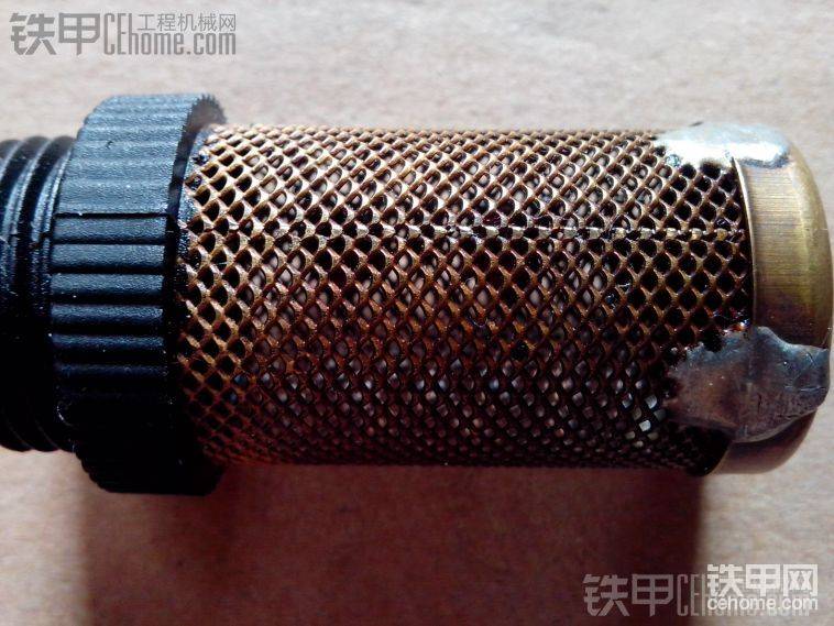

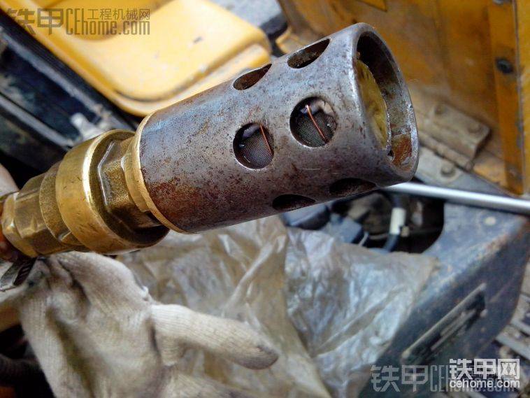

忙了一阵子,现在又闲了,闲了就想找事做,想想前段时间换下来个液压铜网滤,因为胶有些裂纹,为了保险还是换了个新的,旧的我也没舍得扔,总觉得能利用点啥,好继续发挥余热,我的机子原装带有柴油自动加油泵,这个是个好东东,加油省了很多力气不说,也不会洒的到处都是油,也节约了不少能源啊!带给我很多方便的同时,也有小小的不足,吸油口的滤网孔实在是太大了,有多大,我觉得可以称为筛子了,如果你还不明白有多大咱接着往下看
            这么大的孔,柴油桶里的杂质有多少都给吸到油箱里去了,所以嘛!为了安全卫生,以前都给戴上套套的{:soso_e113:},套套的做法是用丝袜套了两层,过滤效果不错,也有不足,丝袜吸水,每次加完油,丝袜都湿湿的,也会滴点油出来,这次换下来的铜网滤,密度比丝袜还密,有多密大家都懂得

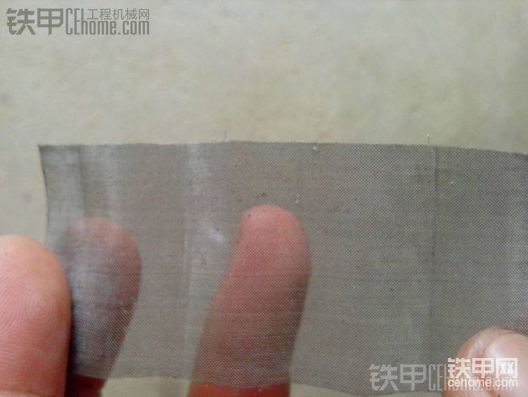

                   这是剪好的滤网片,是不是切口很整齐,一般的剪子很难剪这么好

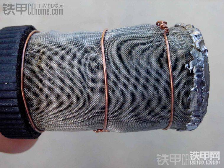

                 这是焊好后的样子,说实话如此大面积的锡焊,对于业余的我,实在是很困难,焊了2个多小时,本来两头都焊上了,觉得不理想,所以去掉了一头,用铜丝缠上的扎了三道,觉得这样可以双保险,主要怕锡焊脱落

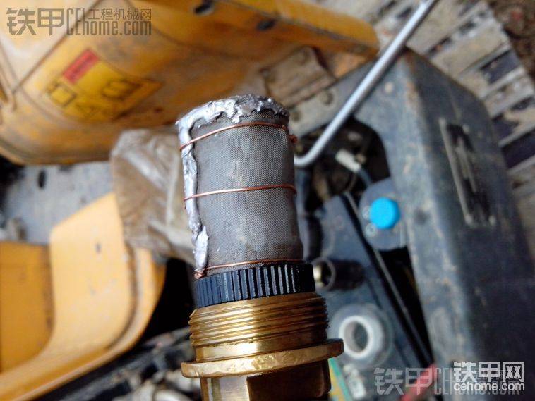

  装上之后感觉还不错
                外面有个保护套,装上之后美观多了,插到油箱试了一下,比以前套丝袜流量要大些,以前丝袜都是先吸空,再开始进油的,现在直接进油,对加油泵来说也减少了负荷。好了时间紧迫,先说到这!等会还有帖子要写,恳请版主盖章赐精{:soso_e113:}
