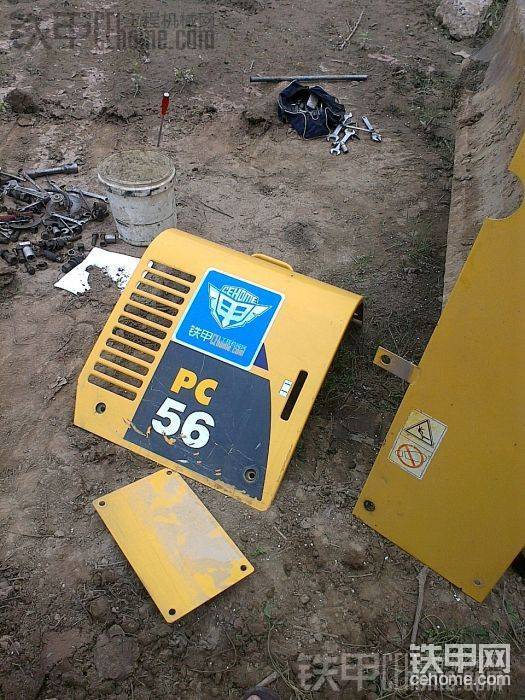

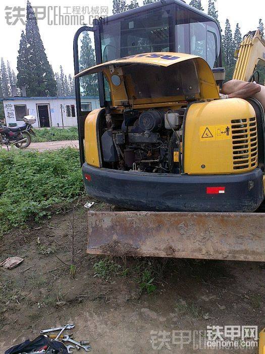

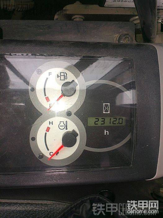

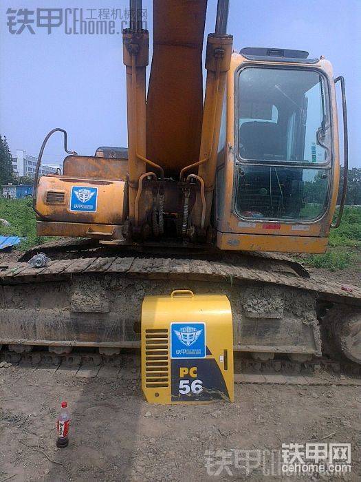

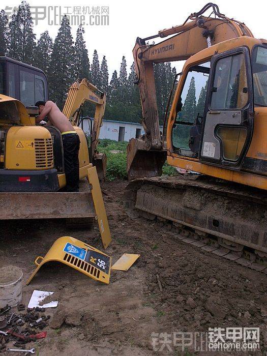

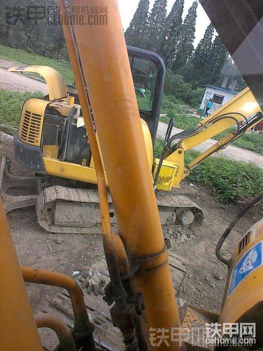

前段时间一直下,2个机子一直没干, 停时间长了,我怕电瓶馈电,就去工地打火充充电,还好2个机子都是一把火来了。唯独小松56的打着火一直报警,仪表 电瓶指示灯一直闪烁。    打电话问了几个朋友  还有小松的服务,都说是发电机坏了,不发电,  我找来电工,电工检查了也说是发电机的问题。说发电机什么转子坏了。    一个发电机小松公司的药7000+RMB   、外面买的700+RMB。     一个发电机搞了3天  现在问题都还没解决。。。   走外面买了个发电机装上  打火的时候 启动马达发出咔咔的声音,他们说馈电的时候,马达也会出现这种情况。   我打着火  加大油门充了个把小时电,熄火再打还是有咔咔咔的声音。  后来把新的拆了  把旧的装上去打火,结果没出现启动马达咔咔咔的声音,证明新的发电机有问题。   带着发电机找到配件店。老板说给我重发一个过来。
       第3天我去拿货了,冒着炎炎烈日,把新拿来的发电机装上, 心想这下不行就不行了,   结果,还是那个样子,一打火 启动机还是出现 咔 咔 咔 的声音。
    没办法,联系配件店老板,老板说没事,只要发电就行,我包你,换了我给你换新的。
          郁闷~   小松的配件那么贵,如果天天打火出现咔咔咔咔的声音,会不会导致我的启动马达损坏或者其它地方损坏呢。心里没底。。
     如果谁知道为什么换个发电机,打火的时候 启动马达 就会出现 咔咔咔 的声音    知道该怎么解决的高手,加我QQ :68777737
      看图:
