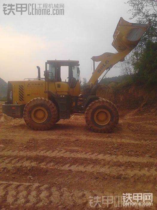

远看还是够帅吧这是我开的,
带有铁甲车贴的临工953L
车内的挂件,和隐隐约约能看到前边削的坡,

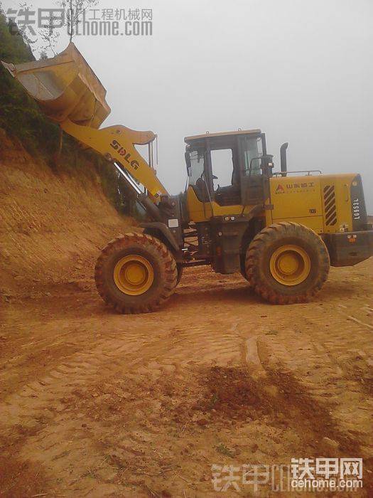

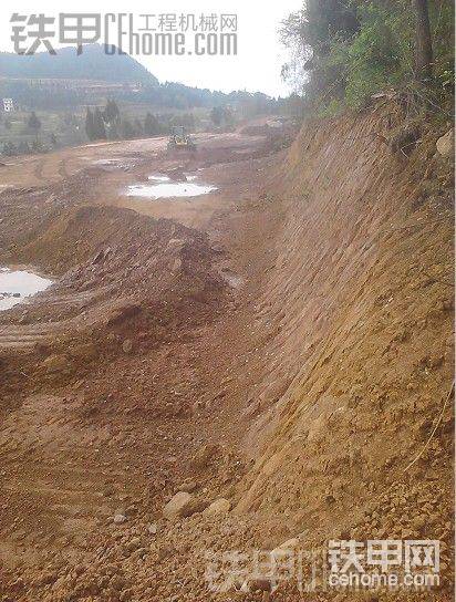

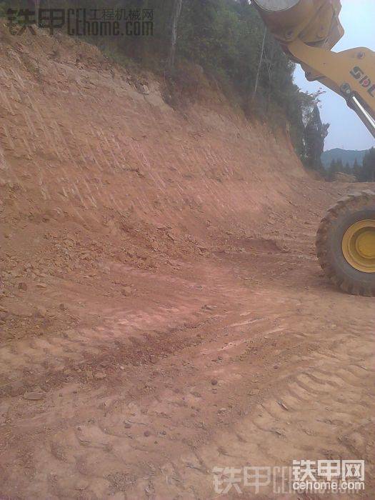

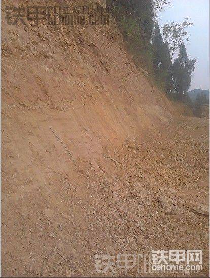

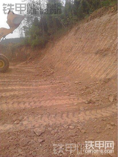

这就是弄了一半活的坡,隐隐约约还能看到装载机对不。看坡度怎么样,还算平整吧?坡度太高由于装载机高度有限,所以分俩部份,中间有个平台,把上半部分的坡弄好之后再把平台铲掉,再弄下半部份的,这就是上班部分弄好之后,铲去平台准备弄下半部份了。
这是在弄上半部分的时候,有部分地方还是过高,装载机脚下垫一个坡才能够着。

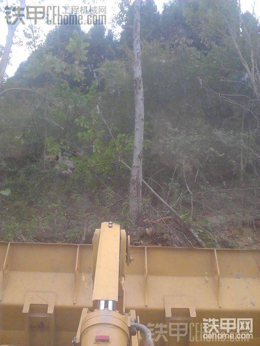

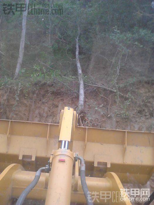

下边我介绍下铲比较高的树时的方法,铲树大家都知道树的生长位置不算高的话,很轻松就能弄到,但是树的生长位置很高,而且位置有限的话就很难搞了,怕不能固定他的倾倒方向,很担心会砸到车,那我们就得注意方法了
这就是第一步骤,铲斗往上抬

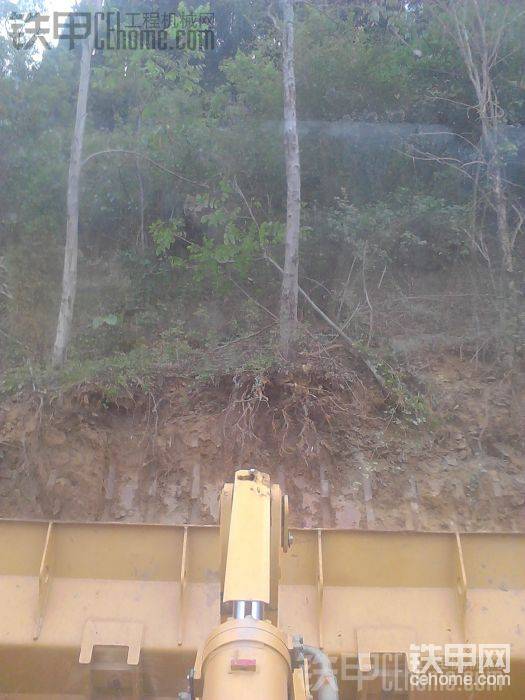

慢慢抬至树根,然后继续把树根挑起,挑起的同时往后退,
树自然就成这样,如果齿只能挨着树根,铲斗没有好大的举升位置的时候,把树根挑起来树根任然有部分还在土里,这是你松掉树很容易倒,这时,你松掉往后退的时候,尽量把臂举得高一些,这样,就算树往你车的方向倒,没不要担心了。

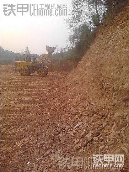

这坡弄的还行吧?
帅不帅?
