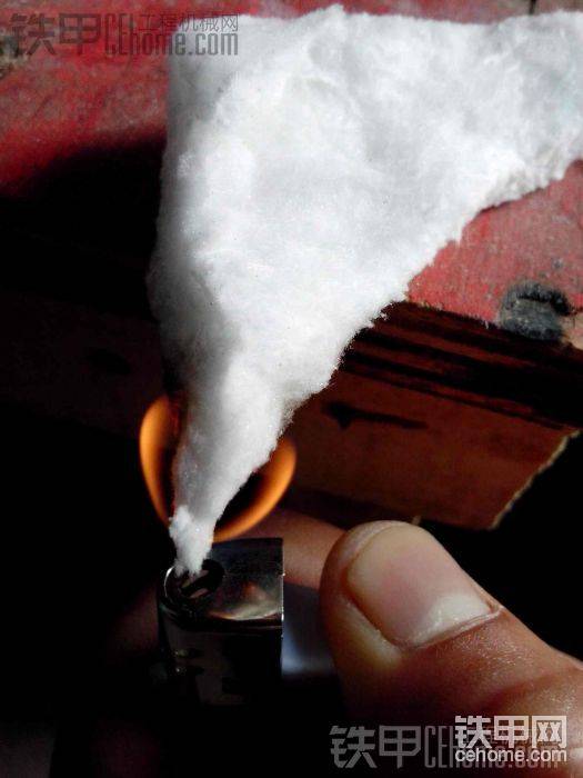

   这次收取29枚铁甲币,是引用佛教如来说的一句话,经不可轻传,亦不可空取。这些铁甲币我会在以后的帖子点评返还给大家,上回发帖说到把排气管包起来,可以降低发动机温度的事,因为材料用的是橡塑棉,这个东西比较遇,明火容易燃烧,有一定的安全隐患,所以一直在找既保温又阻燃的材料,水箱哥那天一句话,给了我启发,防火材料,后来找工地材料员找到了,去看了货,不太理想,就在淘宝找了一家,收到货后,赶紧用打火机试了,简直太满意了随便怎么烧,都点不着,上图才是硬道理
                看到没有,火从两边散开,根本就烧不着,陶瓷纤维材料,这用着心里多踏实

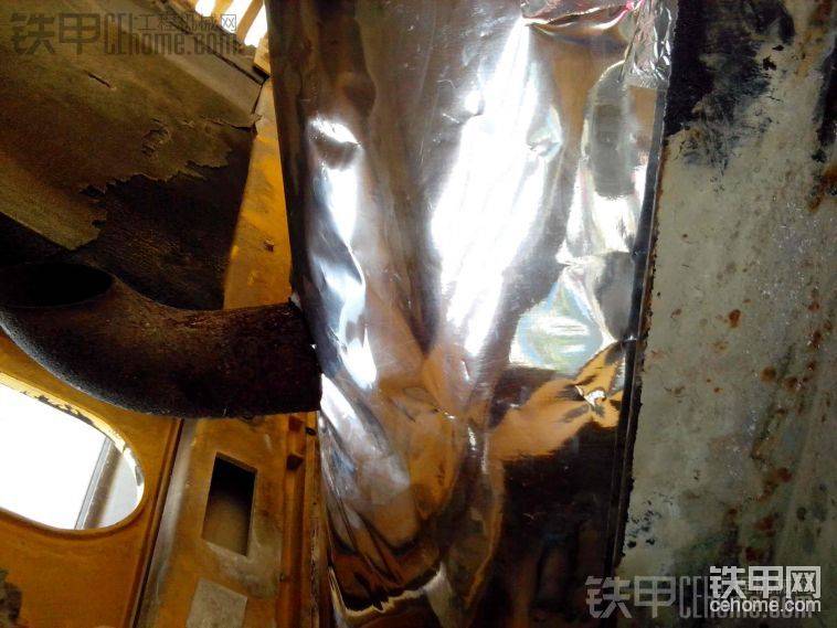

               有没有亮瞎你的双眼,这是反面,这层铝箔是我自己贴的,为了美观与耐用,本来想定制的,店家说这种纤维材料做不了,质量差的可以贴铝箔,算了,发来一张自己搞,也不费什么事,里面带胶的,直接与纤维材料贴上就行了,装排气管上最后用铝箔胶带缠好就能OK了

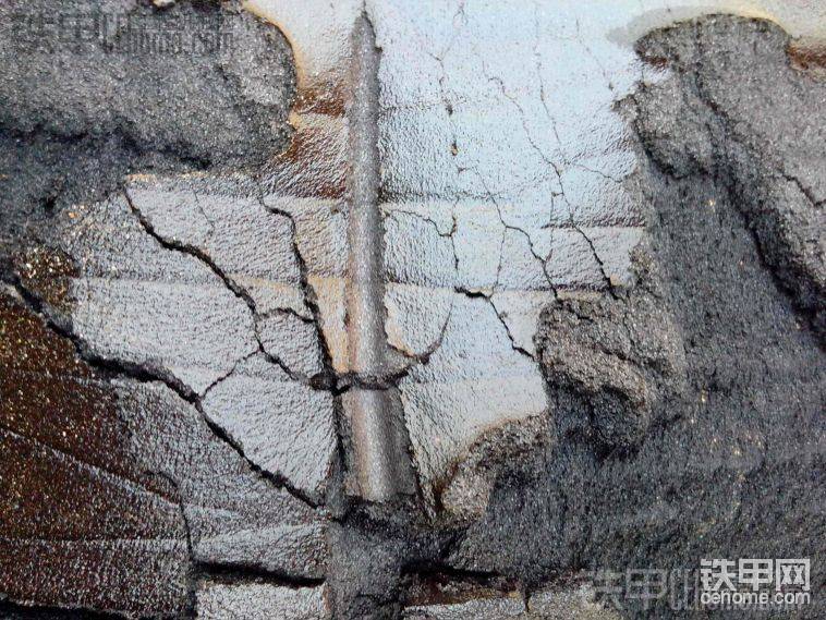

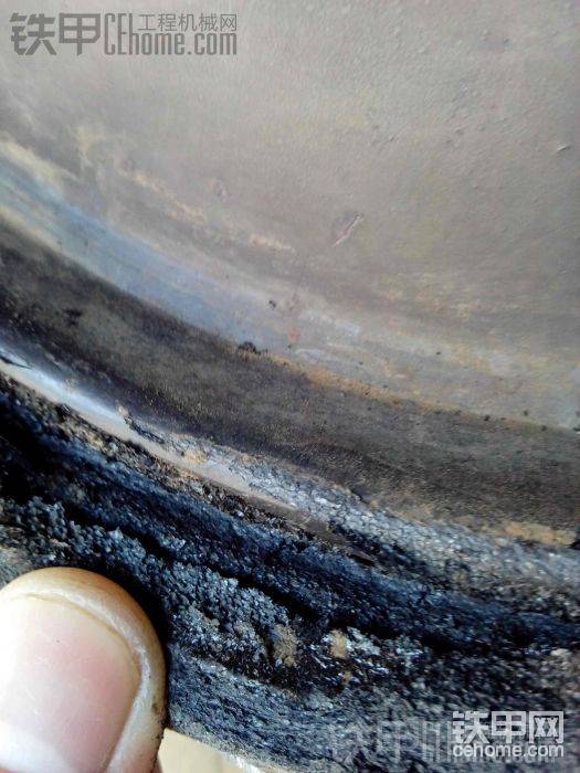

                把橡塑棉的从排气管撕下来一看,里面的都已经碳化了,想想心里都怕怕哦!
            这张看的更清楚些,完全碳化了

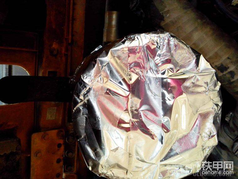

           这样包起来还不错
                  这张图片没搞好,凑合看吧!把头扭一下就行了,还能治颈椎病{:soso_e113:}下午搞好之后干了一小时,水温76度,初步感觉良好,声音也小一些了,只是感觉比橡塑棉外表烫些,如果隔热效果不满意,再加层橡塑棉的隔热就好了,里面有纤维毯,不用担心着火的问题,其他情况目前没发现,有的话我会及时更新,哦!对了!团购的事总部也没有出面,我自己搞了一下,和店家谈了一中午,他答应给我们打九五折,你只要说是铁甲网的或是说铁甲龙虾就行了,你们自己交易我不参与,每平方需要什么材料,我都和他们说了,他们会配好货的,就说每平方需要的东西吧!1公分厚陶瓷纤维材料,一平米带胶铝箔面,一圈铝箔胶带,就这些,一个小挖机一平米就够了,这个店家材料我已经做过实验了,质量没问题,如果你想到其他店铺去买也行,那就自己去做实验~
