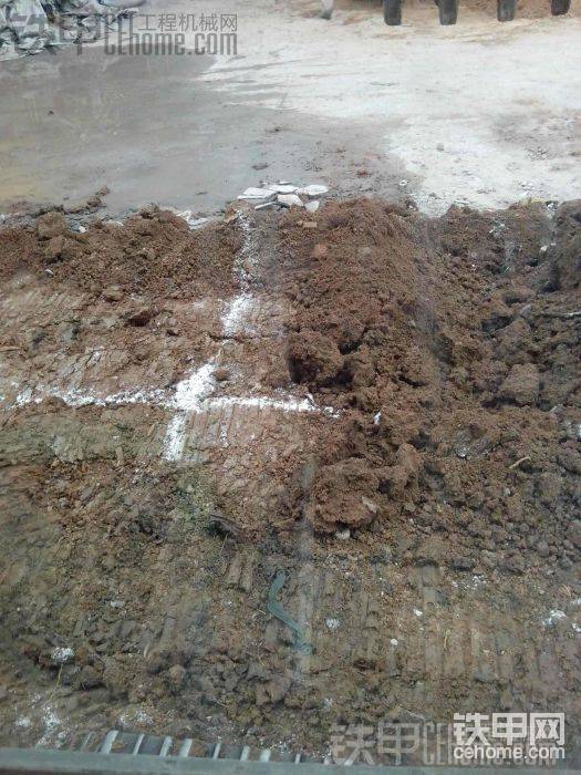

 这个十字交叉是个中心点,昨晚加班放的,机子压来压去,承台的边线都压没了,只能靠我做的记号来挖,就是用斗子划个印子,自己知道就好了,机子与边线平行,方便左右移动

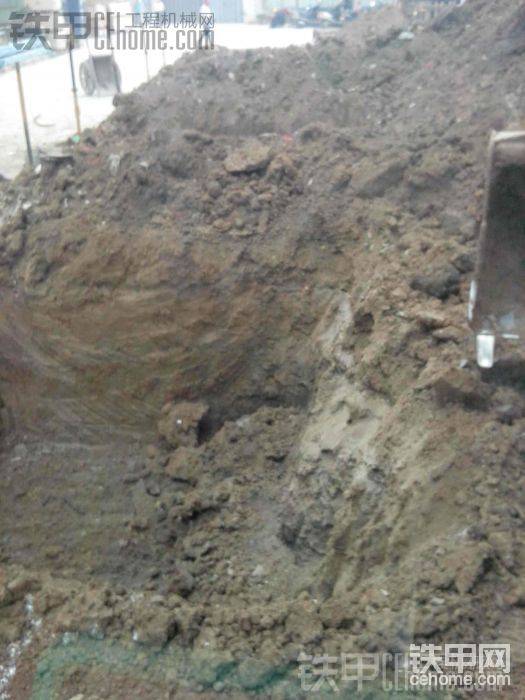

刚开始时先把前面和左右的边线切掉,也就是把承台的轮廓挖出来,切线至少过线20公分,因为挖到底,总会有偏差的
我一般机子侧坐,履带与承台平行,这样方便机子的左右移动到合适的挖掘位置,可以把对面挖的比较直,左右的边也挖的比较直,比较正,机子与对面的距离,以斗子翻过来,斗背能与对面承台边,直线垂直切下为标准距离,每次切下深度以30至50公分为宜,太深切下去垂直度不容易掌握,切不直不说,机子还容易猛的一磕头,颠的人不舒服,太浅的话影响效率

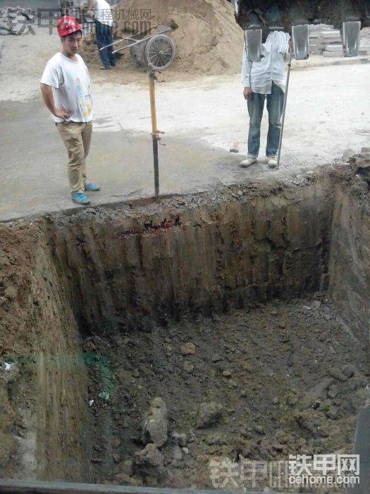

 呵呵!戴红帽的施工员小胡,胖胖的,很可爱的一个施工员,和我玩的不错,他们单位还拿过鲁班奖,是我接触过最正规的施工单位,不好意思!跑题了,这样一个承台就挖好了四分之三,前面和左右边都已经到位了,深度也到位了,哪里不直的地方,再修一下,我的侧齿就剩一点了,左右切边很费事,修了好几次都不理想,剩下的三分之一往下看

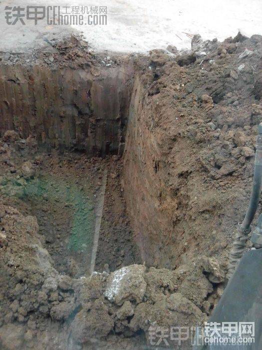

 机子脚下的那一面,一般不好挖,为了美观以及方便,机子再到另一面开挖,把这一面挖好,一个承台基础就出来了
 挖好的承台基础就是这个样子了,用斗子把里面土清一下,带点旋转,消除斗齿印,工人干活不容易,尽量把活做好,他们也轻松些,好了,就这样了,6点半要去干活,时间紧迫说的简单些,希望我说的大家能看懂
