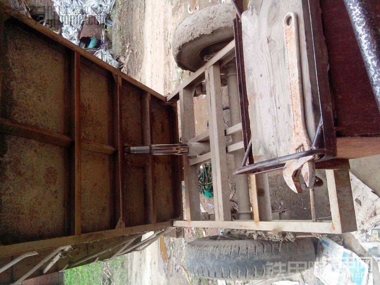

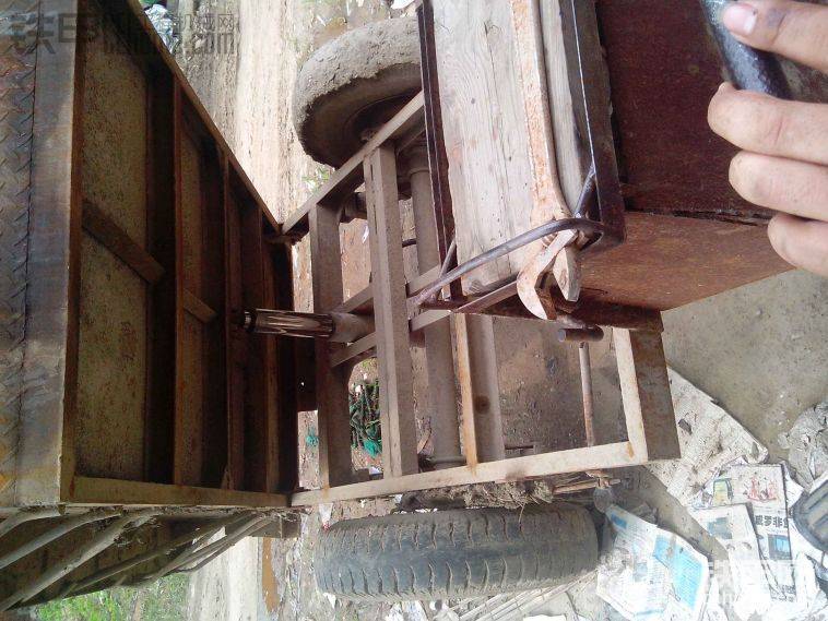

 废话扯完了  由于车在家里停了很久后面拖箱里都是水出不去  水经常泡着铁是会生锈的   大家都懂的  最好的方法就是自卸  把里面的油缸升起试拖箱倾斜这样雨下上去直接流走了

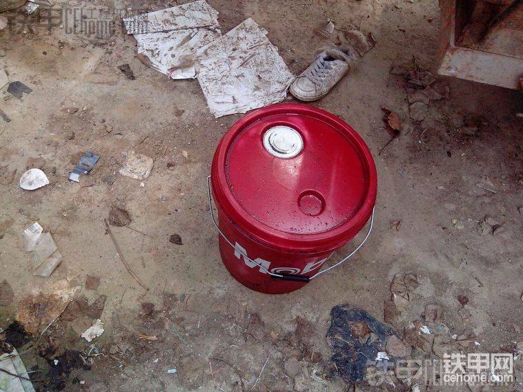

翻沟里后液压油什么都没有了  今天就是给大家讲讲液压系统进水后的处理    通用  通用    不过要是挖机装载机的液压系统进水了就得更干净点    这是需要是液压油 美孚的   奢侈吧
  这是需要的工具蓝色的是漏斗

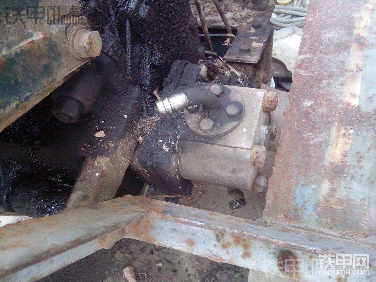

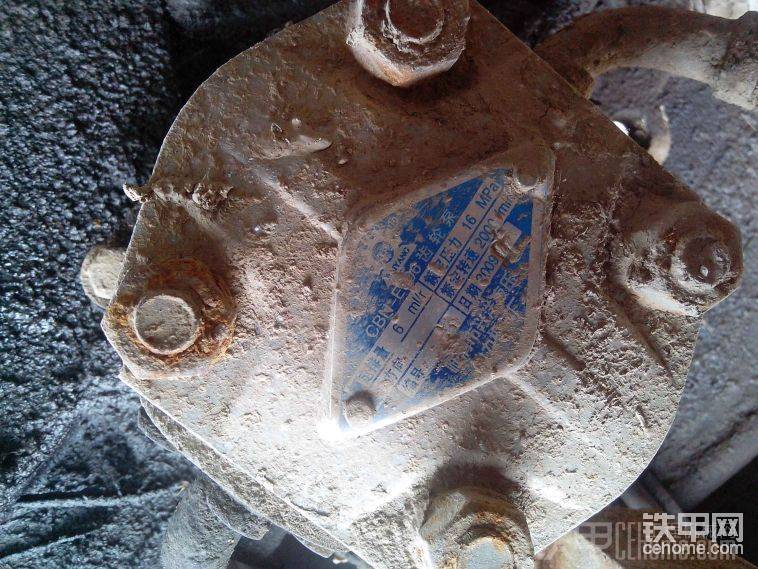

  液压泵是  是小齿轮泵  好像日立车上的先导泵就是这样的   不知道跟它通用不   这种泵是不能调流量的

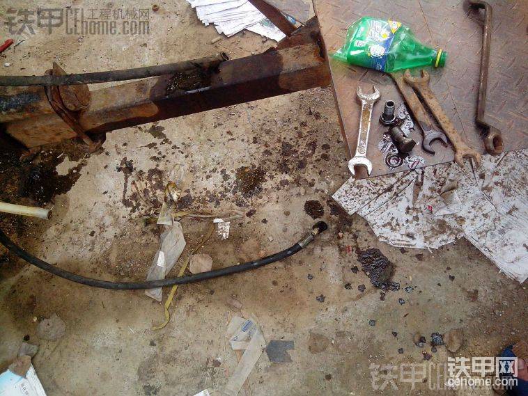

  开拆先把管路都拆掉把里面的水尽量排干净  对于这种手扶拖拉机只能说尽量   因为这种泵都是狠经用的

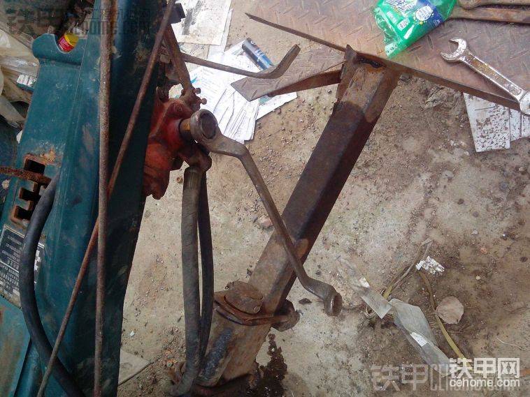

  拆管路   白色的那个是进油了   先拆了  下面的黑色钢丝管就是压力管了  齿轮泵的工作原理很简单  稍后会给大家解释的
  把车头这边的管路都拆掉把里面的不管是油是水都放出来    那红色的就是阀了  就那一个   拆
  油管都拆了一手油  大梁里面的就不管他了 把接头拆掉就行    好拆不好装
  两头都拆了   让它空转一下  里面的水就出来了如果能加点又里面就更好了

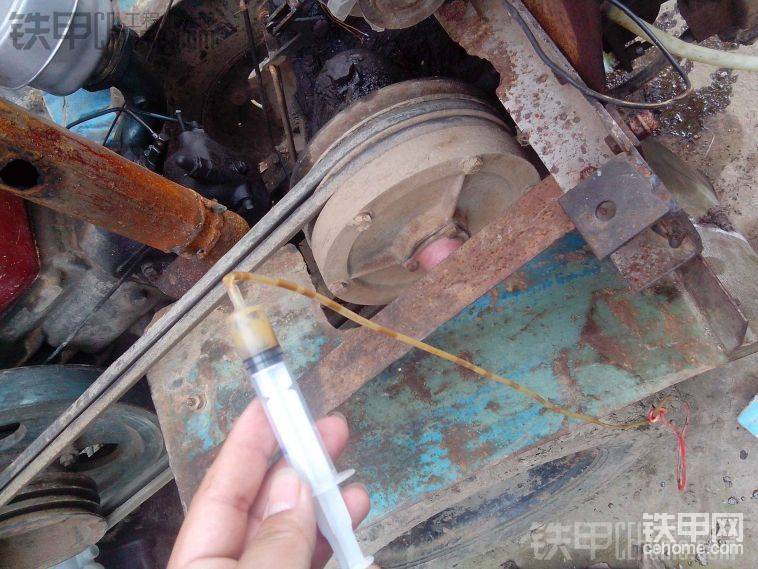

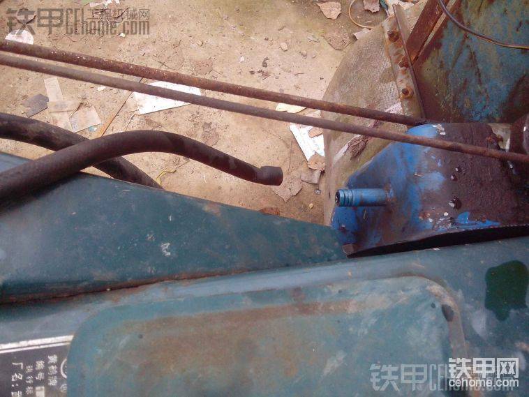

  油箱里的水就用它了  这拖拉机加了挡泥板  要拆油箱的话狠麻烦  所以用吸的   更方便  看到旁边的烟囱了吗做的  随便找个铁弄的 消音效果不理想

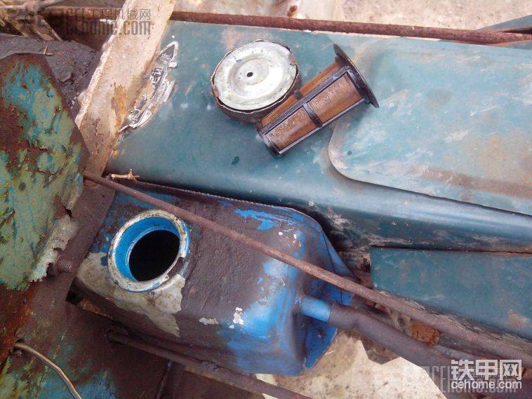

安装好就是加液压油了   旁边那个是进油的滤网  这种液压系统里面是没有其他过滤网的  因为这个液压很少用到

加好油后试顶     大家必需顶起  第一节油缸申出来了  第二节却不动了  不知道怎么回事  加油门也没反应  再看看液压油   液压泵吸不到油了 因为液压油都吸进油缸里了
  吸不到油加呗  反正不差油     顶起来了   哈哈  我估计液压油标号有点低  开始工作的一霎那反应很慢  不过无所谓  有劲就行了
