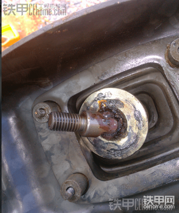

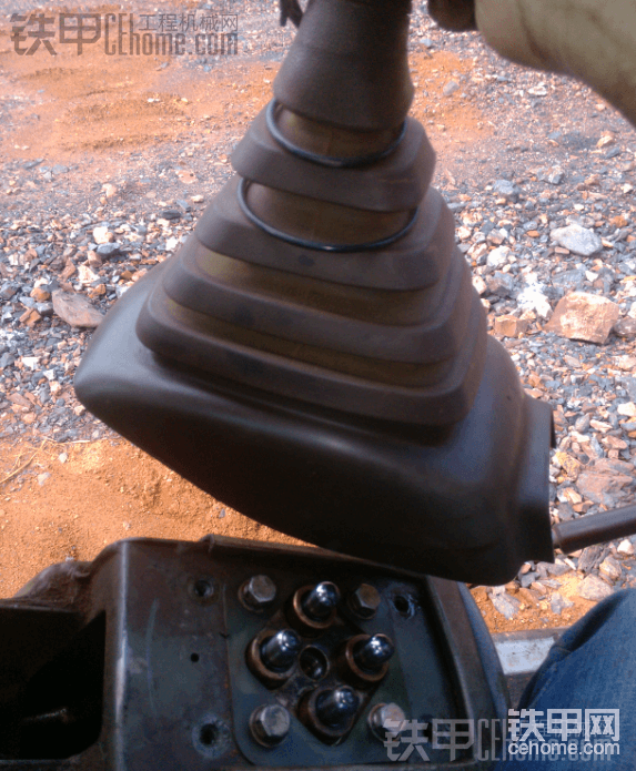

 先把整个操纵杆下了
这就是拆玩的操纵杆

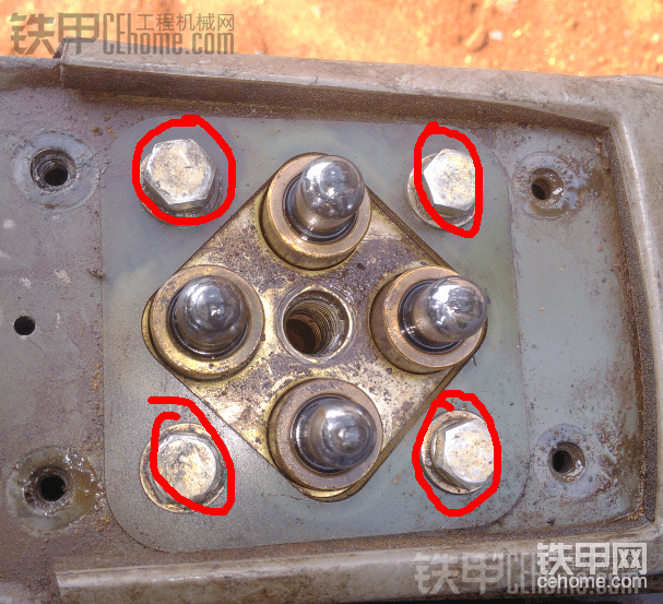

然后在把这4个螺丝下了,拆了之后把**头上盖住得一片铜片取下来。

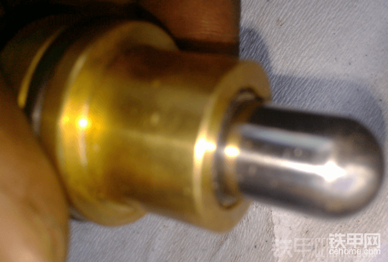

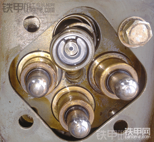

取下来之后就露出来**头啦这下要小心哦   有的O形圈要是磨损的严重的话**头会直接弹出来的哦(就是下图我手上捏住这个O形圈 )

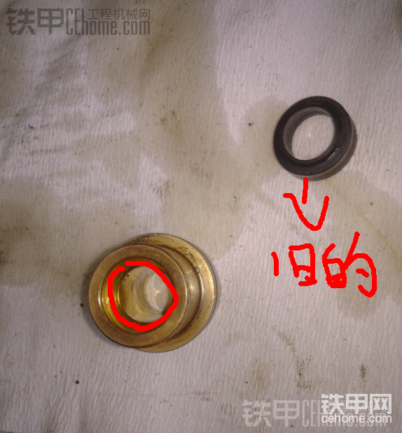

  要是不会弹出来就用钳子夹住黄色铜的地方吧   不能夹银白色那块哈   原因大家应该懂吧!

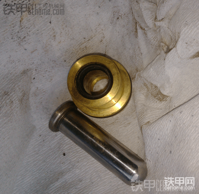

ZX200-2的**头里面就这一个油封,拆下来把新的换上去就好了。
(这里有个问题顺便问下知道的甲友,这个油封有硬有软有什么区别么?我旧的这个好像是硬的,不过我上的是软的,目前为止是没什么漏油现象,会有什么其他影响吗 ?)
然后将新的油封上上去,这个不难吧?

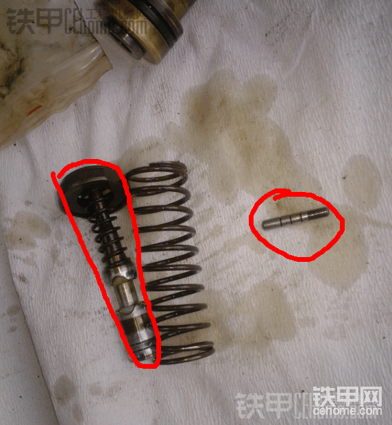

讲讲这个,新手一般都不懂 ,把**头拔了之后,**头下面的弹簧及其他部件取出来,如下图:
这边要注意的是:图中画圆圈的那个小跟的东东是塞入下图那个小洞的,黑色那节得先进。还有个就是那一节小东西你取弹簧的时候是不会跟着出来的,必须得用有磁性的螺丝刀放进去,取完**头及弹簧块的洞洞里吸出来!
