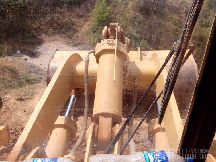

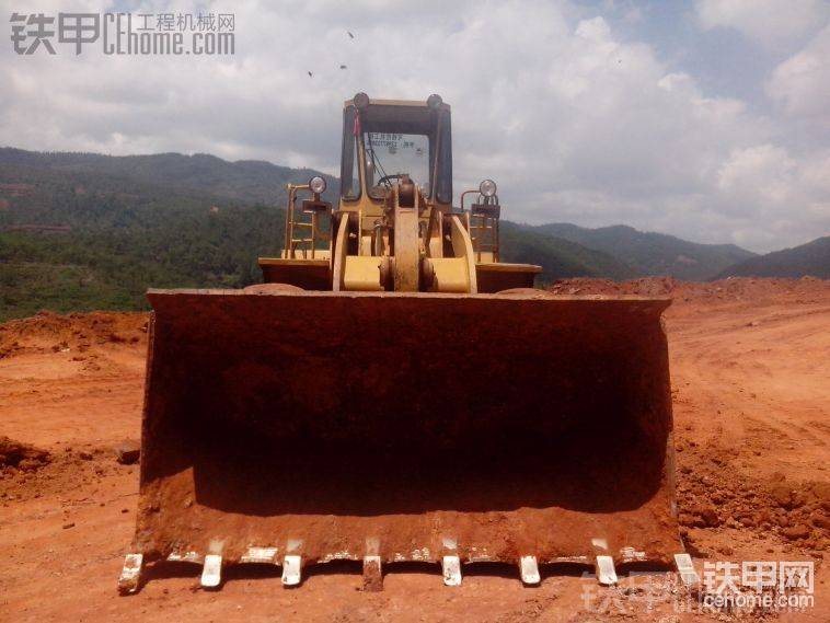

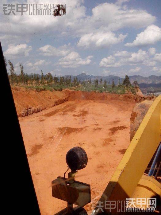

干活时候
注意看大灯哦,不太美观吧!

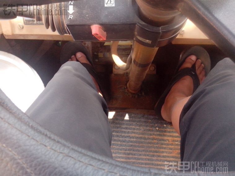

开过的人都知道,柳工50C和50D的驾驶室最大的缺点就是空间太小了,看吧,放了桶黄油就只够放两只脚了

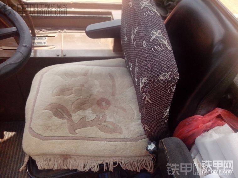

座椅不错,13年了,皮还没出现开裂的情况,减震也特别好,旁边的小副座的从厦工车上拆来的,人瘦的话可以做

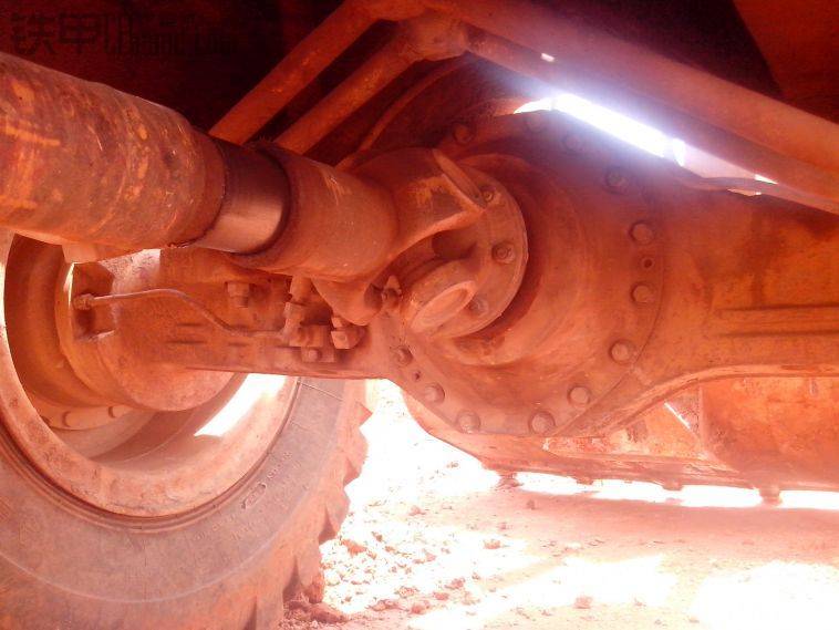

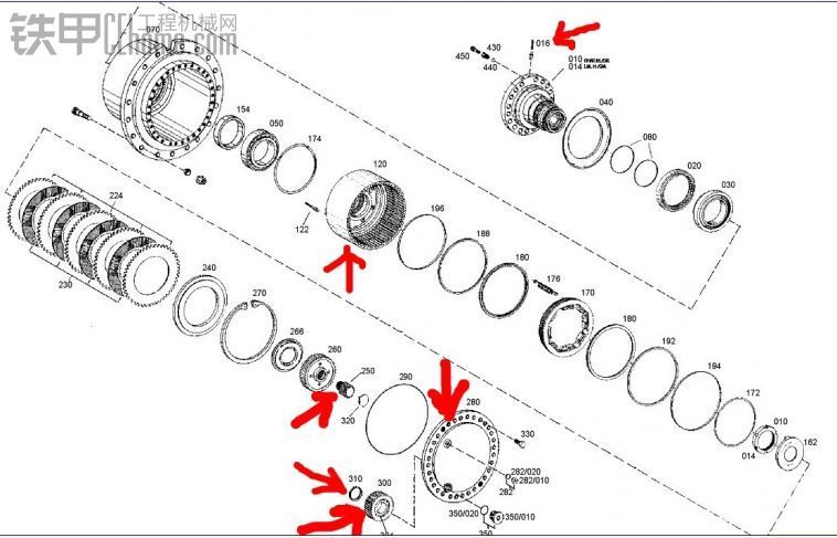

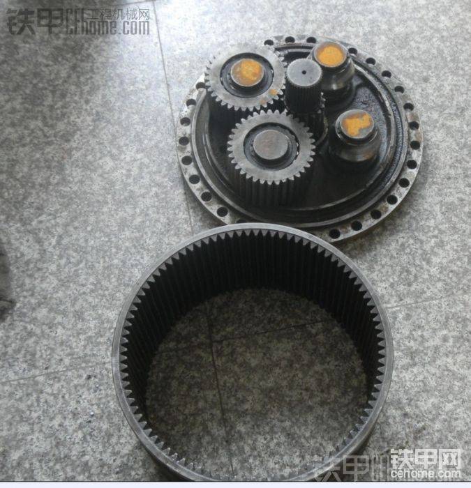

这就是德国的ZF桥,看吧,和国产的不同之处,这么些年了,不漏油,打开检查此轮基本没磨损

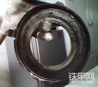

刹车系统就在这个轮边里面了,是湿式刹车(刹车片是用油泡着),很好用,没换过刹车片,大家能看出哪些是刹车片吗?

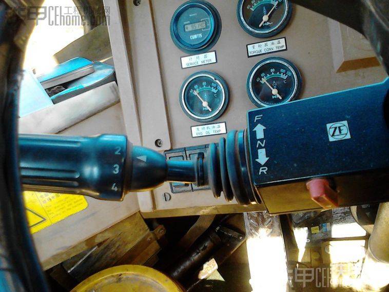

换挡操纵,由于是电控的很轻便,红色按钮是锁挡的,往左边一开,就锁死了

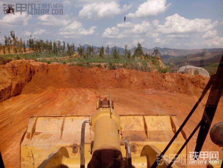

就介绍这么多了吧,个人觉得这款车可以算上装载机中的经典,优点是修理很小,一年到头基本只需保养一下,缺点是费油,驾驶室空间太小,开山平均油耗17升,以前请过一个猛师开,上过20升
