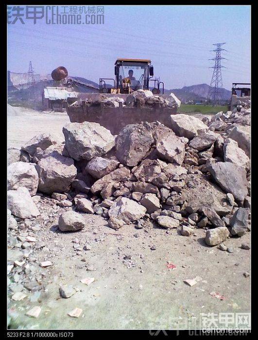

今天轮休,拍拍我师傅开铲车

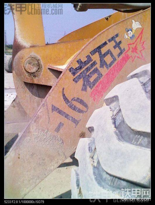

大臂上有16-18就不知道是什么意思,是压力吗?
看看这岩石斗子挺好
斗齿上还带齿套,跟挖机一样。

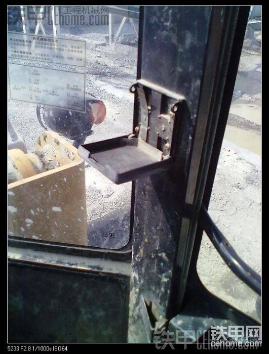

茶杯架子

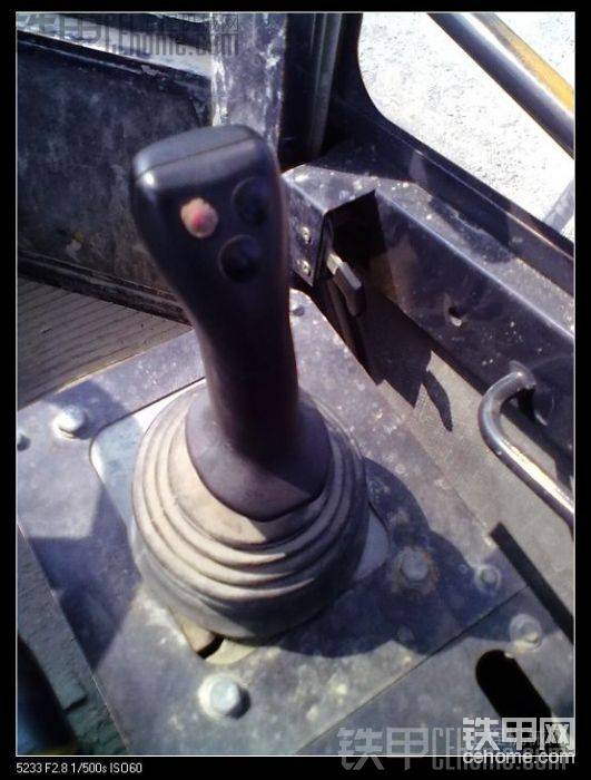

大小臂先导杆,左右控斗,前后控臂

山工的卡通小人,煞是可爱

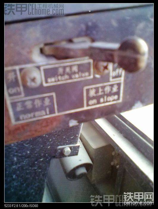

下面不得不说这个坡上/正常作业开关
听售后说这是山工特有的,开关在正常作业,在平缓地干活时踩刹车可以自动切断变速箱动力,
坡上作业在陡坡的情况下用,这样那怕是上下陡坡踩刹车也不会切断变速箱动力,动力牵制防止车子从山上翻下来,陡坡时光靠刹车根本刹不住。

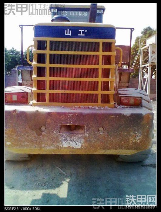

后屁
