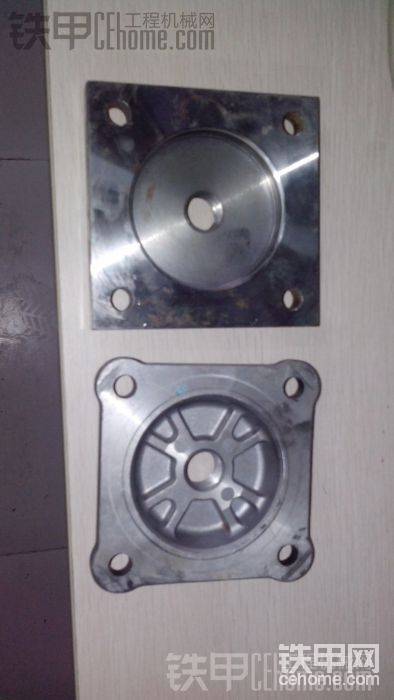

  关于ZX-1行走中心油封下面漏油,可能很多人已经遇到过类似问题,漏油具体位置就在X架正中间下方,上次遇见个机子就是 下面漏油很厉害,车子已经停止还是哗哗漏油,由于位置不太好,所以没拍具体图,看见东西你就知道了,下面有个铝块4根螺丝固定,另外接了2 根油管,检查时油管接头都没有问题,拆开发现铝壳被顶裂,导致漏油,换了一个没用几天又坏,后来找原因发现是中心立轴下垂,转盘间隙也很大铝壳接触面有被磨过痕迹,如果把立轴加高也可以解决问题,但由于工序复杂,时间问题,所以就做了一个快速解决的钢铁侠。
虽然外形不是完全一样但不影响使用
虽然外形不是完全一样但不影响使用
看见没有就是这玩意,虽然外形不是完全一样但绝对不影响使用,尺寸什么全部加深,加厚,不再担心他下垂顶坏这玩意了,13866133423我号码欢迎大家共同讨论研究问题
