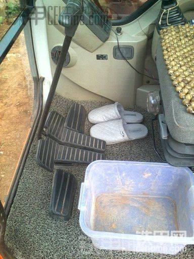

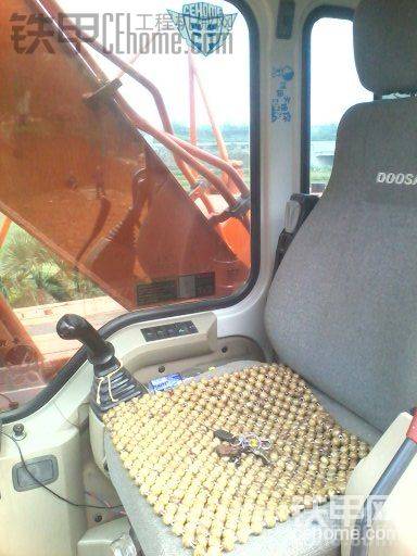

驾驶室是我们操作手的第二个家,保持干净整洁的环境,会让我们在驾驶过程中更加轻松愉悦!

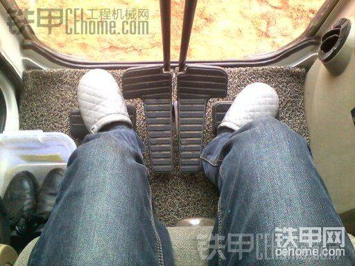

地板垫是我自己裁的,不错吧?我喜欢踩在上面软绵绵的感觉,无尘空间,像我日常食用的槟榔、矿泉水直接仍在地板上,多么的随意啊!···
斗山DH系列的驾驶室在上帖的使用报告被我批评的体无完肤!没有一个比较人性化的储物空间,唯一一个触手可及的储物盒在右边操作台旁边就是太小,刚好放个手机就差不多满了!要是非让我找个优点,我只能说座椅真的很舒服!右手柄漏油换过**头之后就再不漏了,手柄和行走推杆有一点点间隙了!当然操作起来还是一如既往的轻巧····

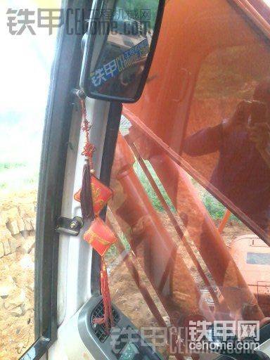

我觉得挖机装后视镜简直多余,尤其对于150这款专门针对狭窄地区作业的机型,就算修山路不挂掉,保证在拖车上也会不幸遇难的!所以我的机子买回来就从来没装在外面,装在驾驶室里面自己臭臭美更加实用!空调这些年一直很给力,没加过雪种,只是偶尔吹吹空调滤芯!从来还没开到三档吹!

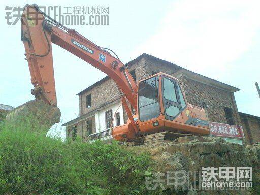

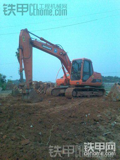

对于一个专门混农村以做散活,修山路为生的机子,外观还能保持这么干净完整,我觉得已经算不错了!

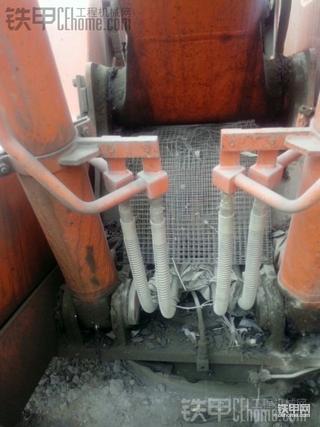

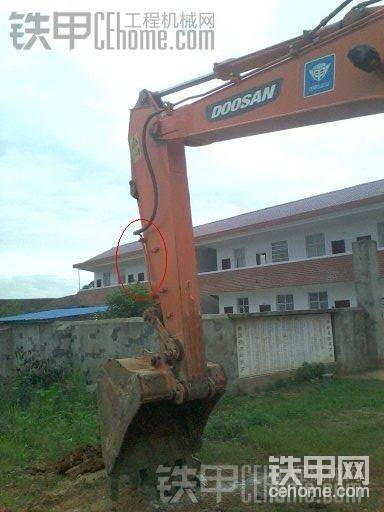

为什么150上面的这根液压油管要设计这么长,真心看着不舒服,尤其是红圈标明的钢管更是容易碰到变形,我自己用钢丝绳校过N次了!控制小臂油缸的液压钢管焊接头处在3000H左右出现了一个针孔般大小的缝隙,拆下来补了点焊就不渗油了!

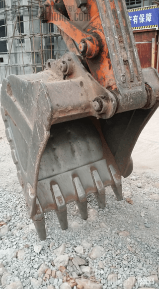

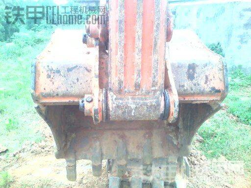

一直干的散活,也就土方占多,铲斗就加固过一次,在3000H+的时候斗边沿上加了炮钎,其实干土方加不加无所谓,完全就图看着霸气些!刀板齿缝间磨了有点薄、弯了!150的铲斗宽一米,和200机型标配的0.8方铲斗一样宽!但是细看就会发现它比200的矮,我的挖机改的是200的标号,在农村干活再厉害的雇主最多是拿尺子量宽度,所以改200标号做200机型的台班价钱是经常的事啦!

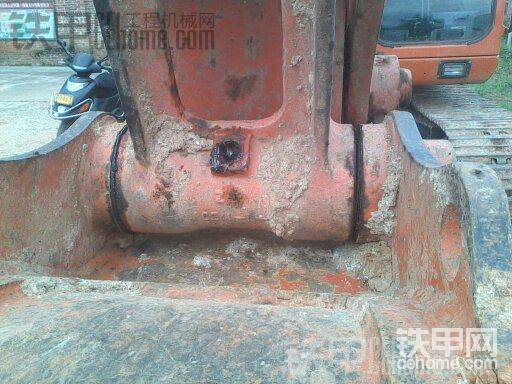

整机销子、销套没动过!铲斗上的两根销子至今有点间隙,尽管我加了垫片,但干起活动作稍猛点还是会哐当的响!或许是山路修的多,横扫路面留下的后遗症吧!所以甲友们尽量少用铲斗横扫作业吧,既伤斗销又伤转盘!

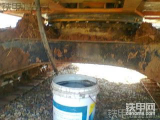

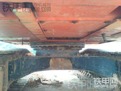

整机底板无变形,(我平时开机非常注意履带上的土石,一有土石落在履带上绝对不能前进、后退和旋转,一定要撑起来把障碍物转下去!)相信大家从底板就能看出来,机手是否爱惜机子!

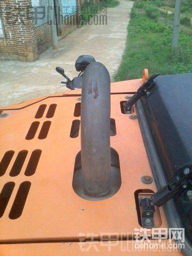

排气管开始生锈了,但是我不会学小周的,带着老婆刷JJ还喷漆。

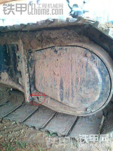

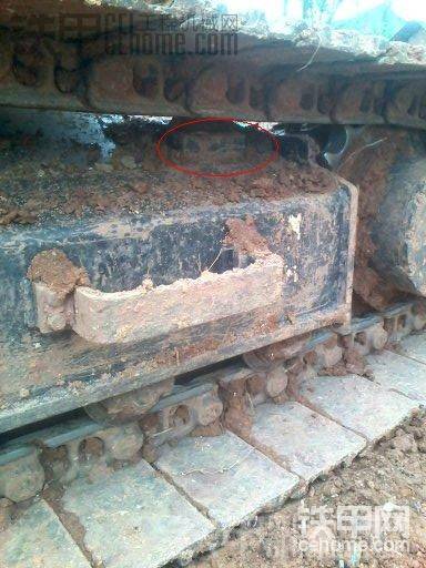

行走马达的盖板设计的不密封,我已经拆过几次,每次里面的土都装的满满的,个人认为时常清掉里面的土应该对行走马达的散热效果要好些!图中红圈标记的是断掉的螺丝,说到斗山机子用的螺丝我真想吐槽,好多螺丝根本不用使很大劲就断的断、拐丝的拐丝!这或许就是原装进口和国内组装细节上的区别!

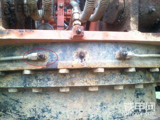

转盘在即将出保的时候,换过防尘圈,以前不懂转盘不能频繁打黄油所以导致把防尘圈撑爆了!正确的做法因该是每隔一个星期打一次,每次都转到不同方向打!转盘的黄油嘴设计的太突出了,很容易碰坏,而斗山150的上部装置相隔履带装置太矮,容易积土,最关键是土干了就磨转盘上的黄油嘴,(如图中标记)

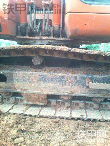

链板是600CM宽和200机型一样宽,但没那么厚!由于只有一个拖链轮,所以链条看起来很容易松,而且太松就会磨到图中标记的铁块!

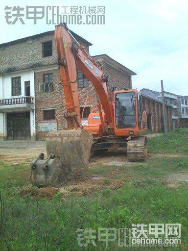

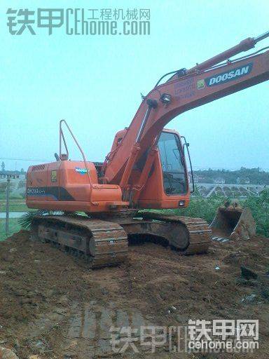

左边45度侧脸!

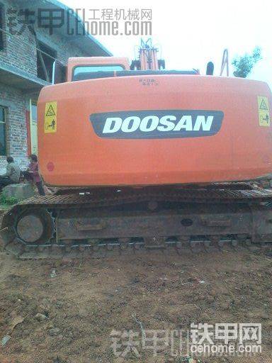

右边45度

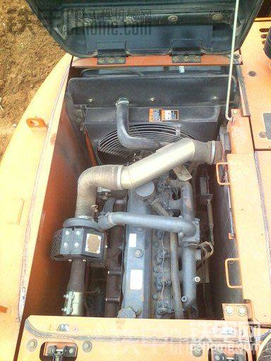

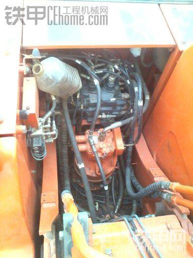

很多甲友一直在争论,150的发动机是6缸还是4缸?我再次重申确实是6缸的,但是只有71KW,最高转速1850!发动机舱布置简单,这块更是从来没动过,包括调空调、风扇皮带!

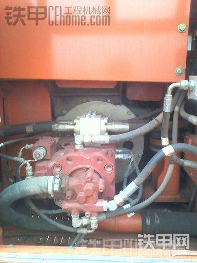

多路阀这块干净整洁,不漏油!

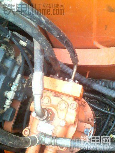

液压泵量两根缓冲管子有些湿润,其他连灰都不挂!
