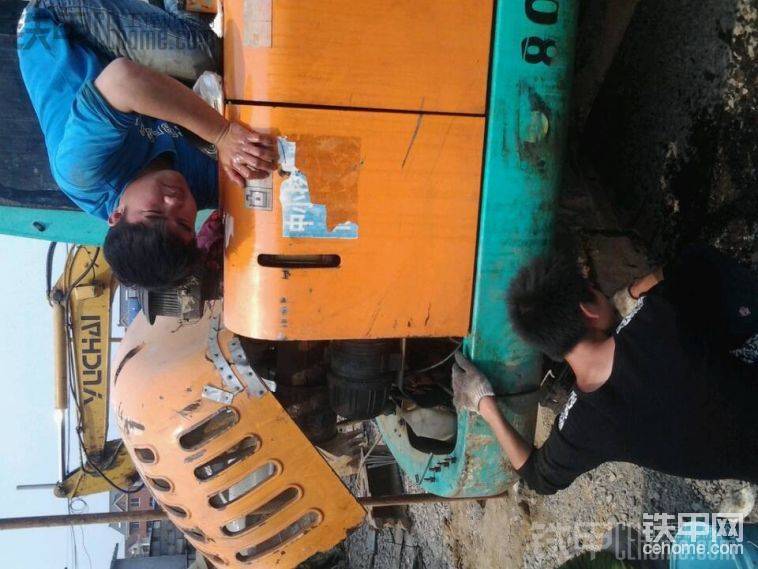

一:放干净油箱油、
二:拧开油箱盖、
三:拿出吸油滤和回油滤.
四:拿毛巾擦干液压油、

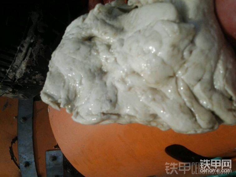

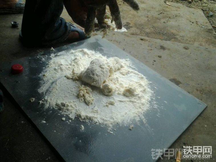

五:准备半斤面粉,并把面粉用水和成面团、不要大稀。

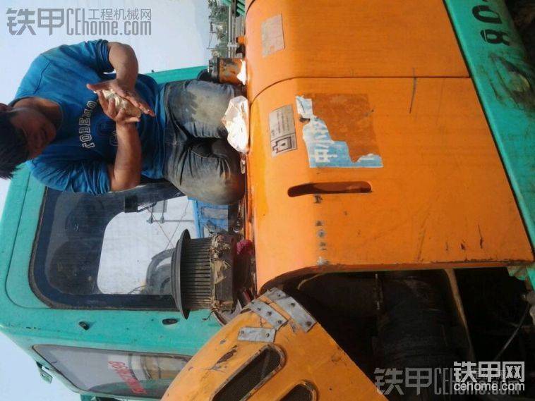

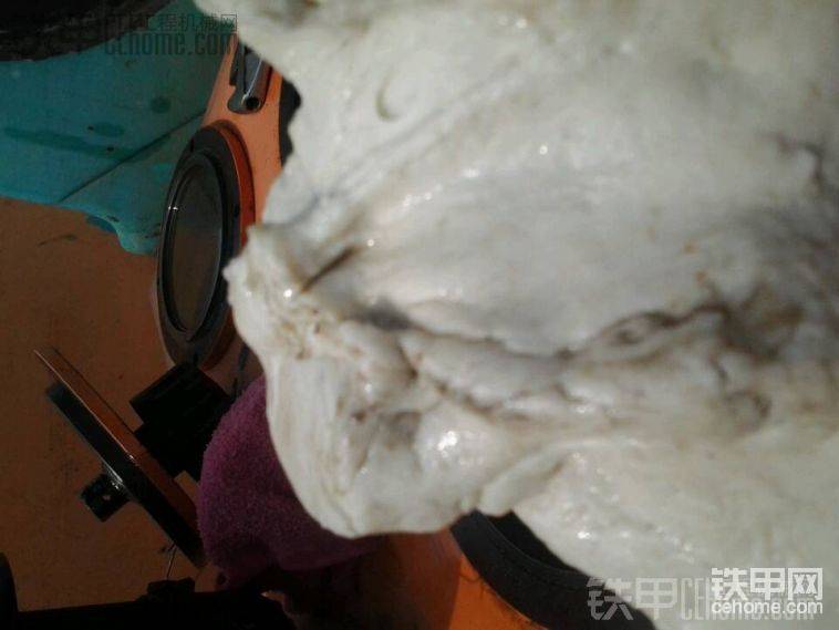

六:放到油箱里,向那些角落缝隙用力挤压,每个地方都要压几下,这样所有东西都会粘在面团上了。

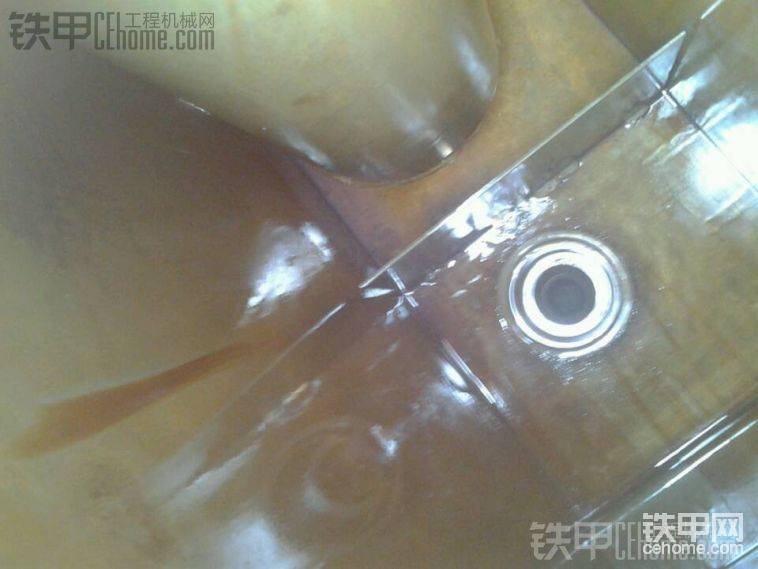

看看油箱底部干净吧!
