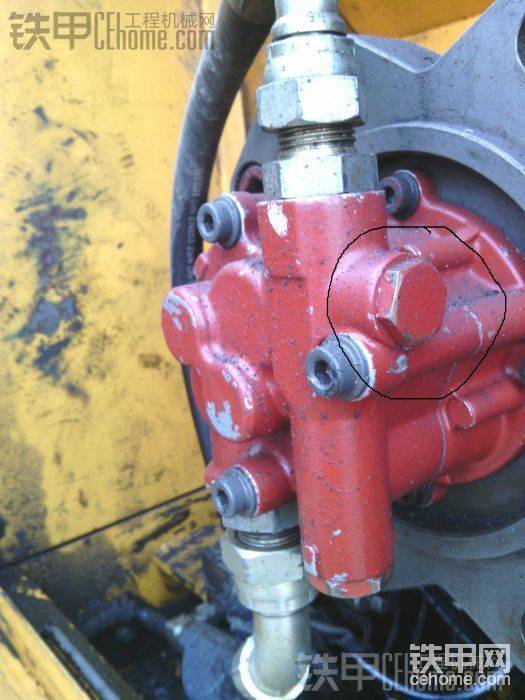

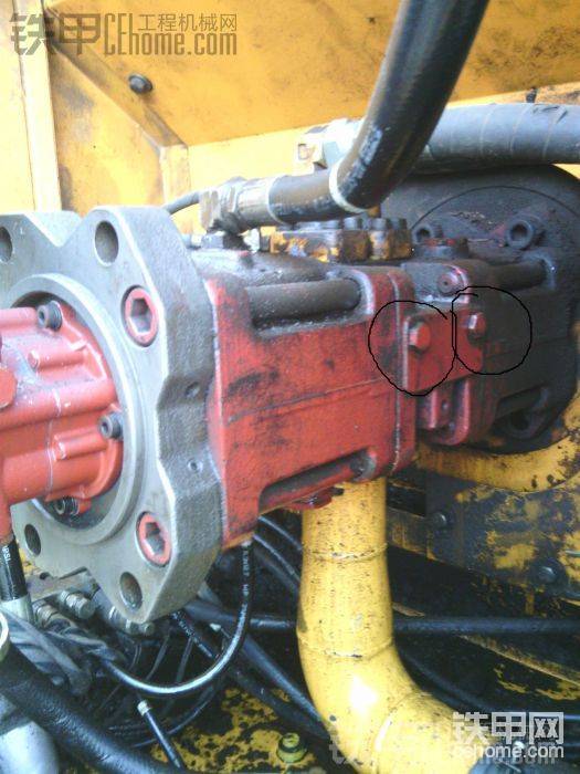

就在那里测量的啊 油门要到五格 动作开到最大再测出来的压力

我知道那是P1P2泵的测量口,也知道每个动作溢流压力的标准值。我也想知道背压上面说的回油压力,在你说的这个地方接上压力表就能测出来了?背压高从哪测出来的?

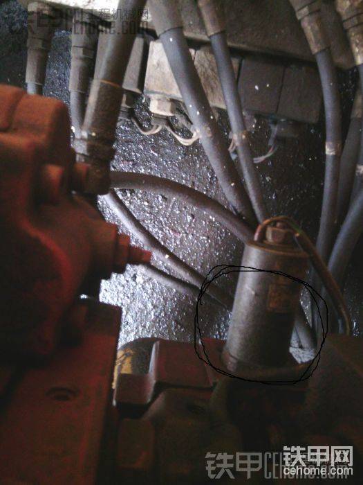

那经常看到论谈说的机子背压高,背压的压力,就是这个比例减压阀的压力吗?
