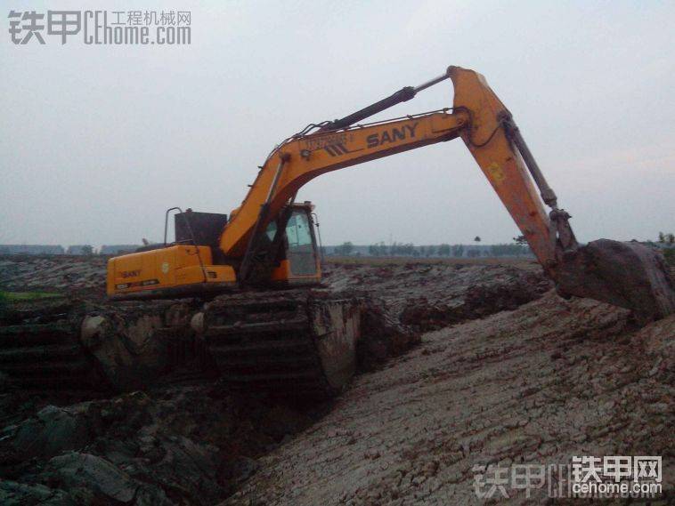

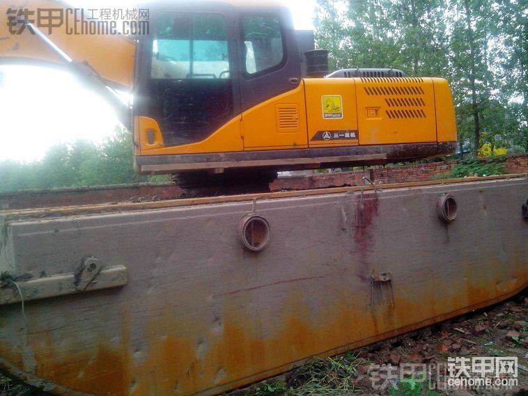

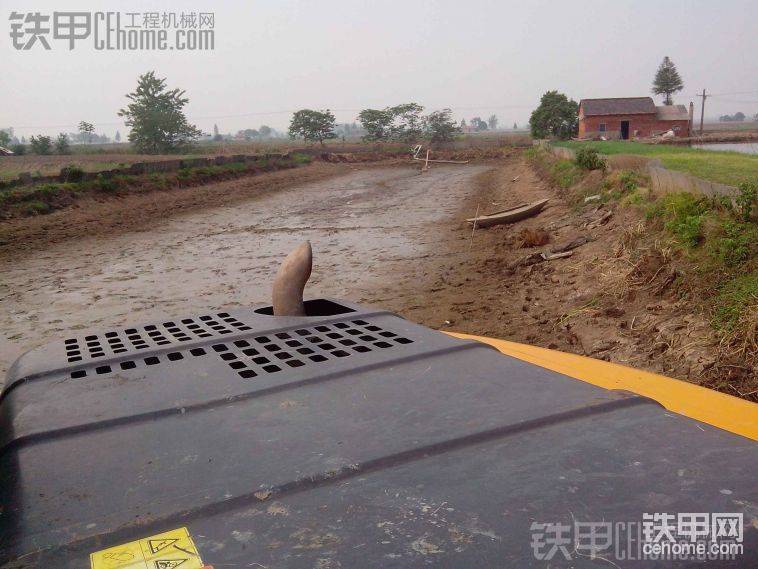

先给大家看看我修车之前把   在干活挖鱼池铲斗很矿不过也无所谓了没以前那么矿

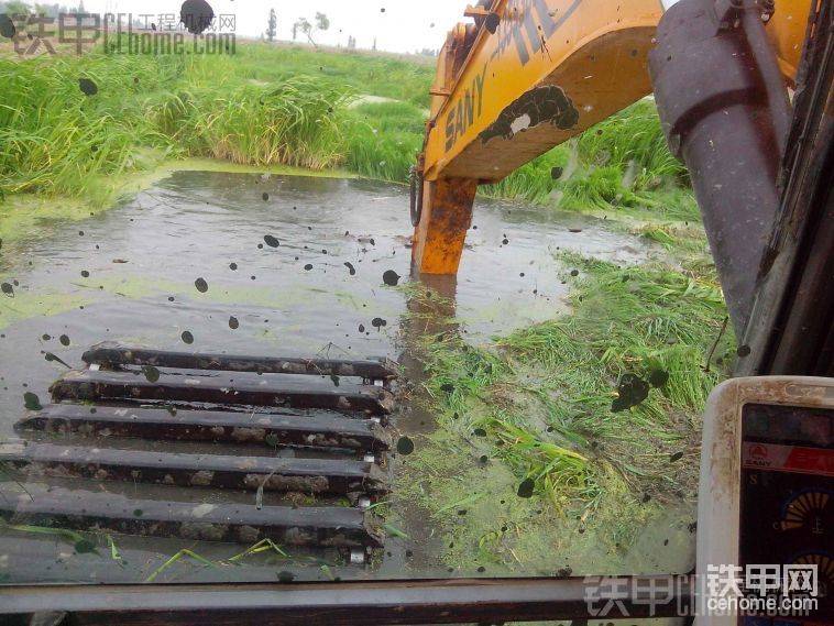

在水里挖水草狠简单的活   大家有木有站在水里挖呢 {:soso_e113:}

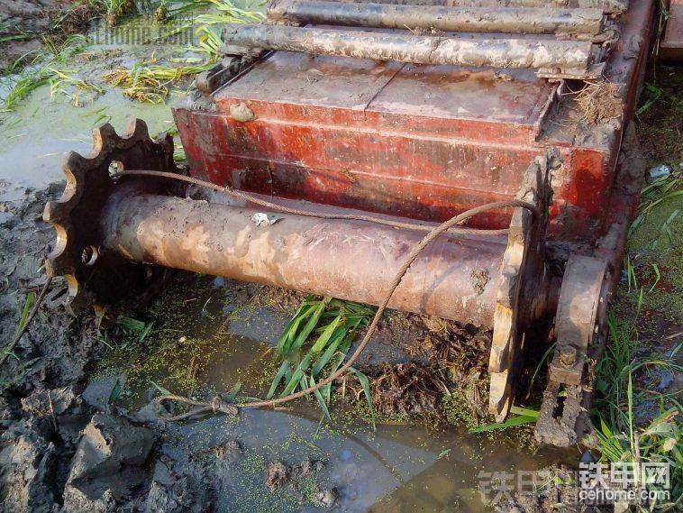

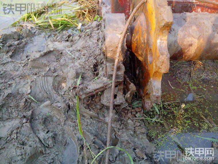

就这么轻的活都断链条   这次断链条不同往常  这次断链条把浮箱都给弄破了

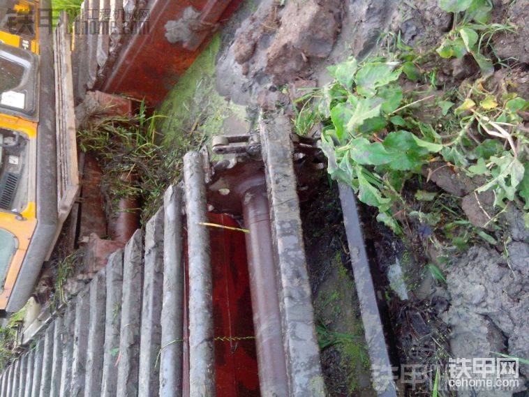

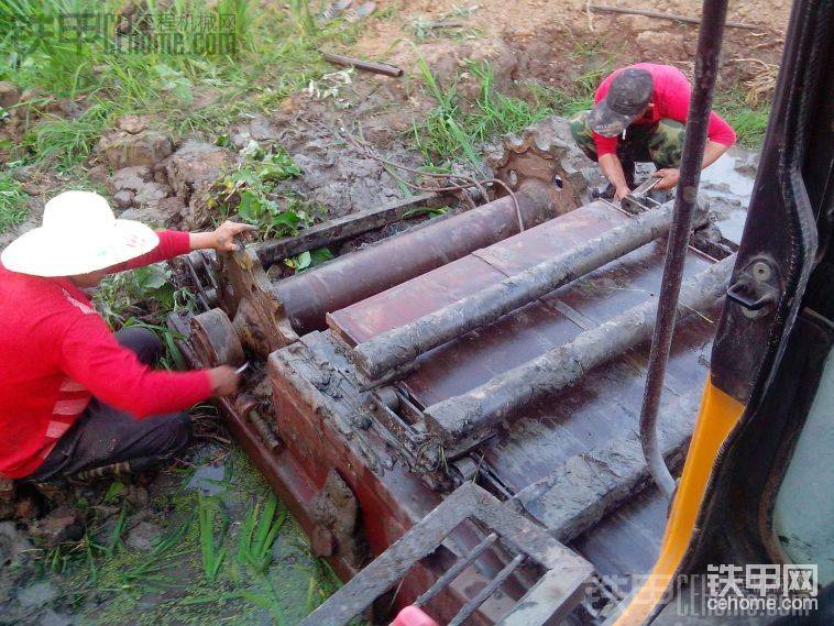

滑槽由于链条脱轨断链条拉变形了得把引导轮吊起拆螺丝中
前一天搞到半夜   第二天带了好用的工具   继续

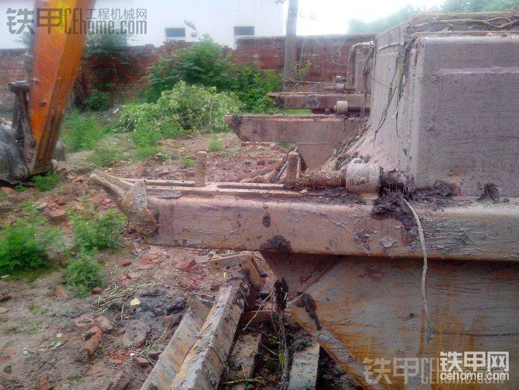

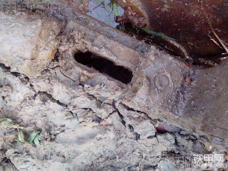

看到木有那个地方整个开裂变形  把轴承座那的孔也顶弯了  放齿轮螺杆放不进去   用锉刀挫
就是那个螺丝眼变形了

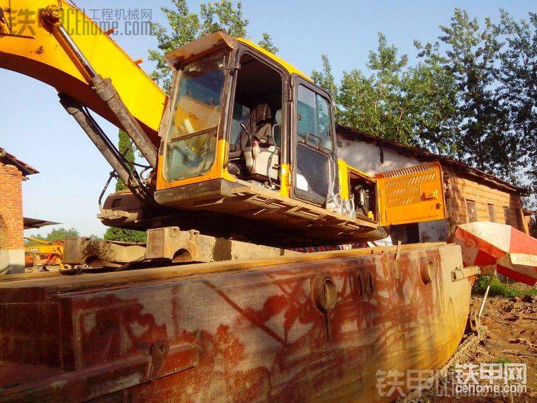

准备上去了  沟太窄了  一只脚在提上一只脚在沟里  就这样了   算了  也是小活  不担那风险   话说好马不吃回头草  闪

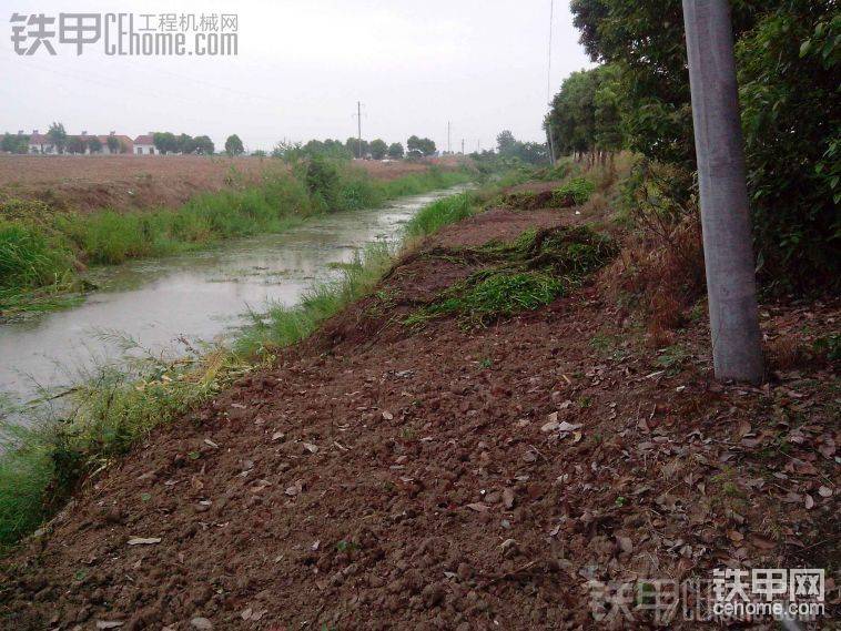

那公家的活  又要挖沟   草他大爷的   还是挖沟里的水草  这是挖完了的 准备上拖车去修理厂了
半夜偷偷的拉走

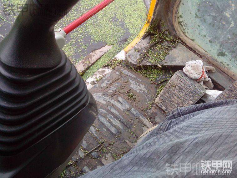

拿个手机照着   去挖机上   结果悲剧了  一屁股坐地上了    太滑了 鞋子也湿了

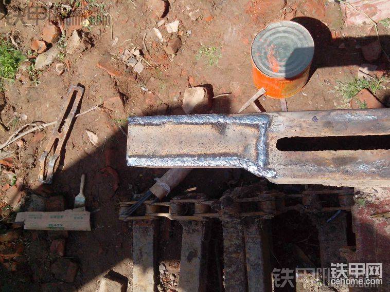

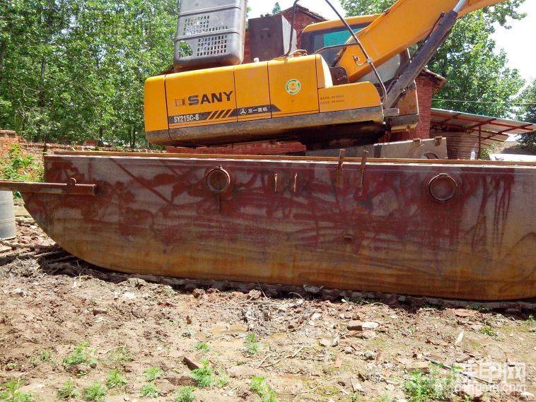

晚上拉到修理厂就停着了  等我第二次去就变成这样了  该修的修   该补的补    这边都是电焊工的事了

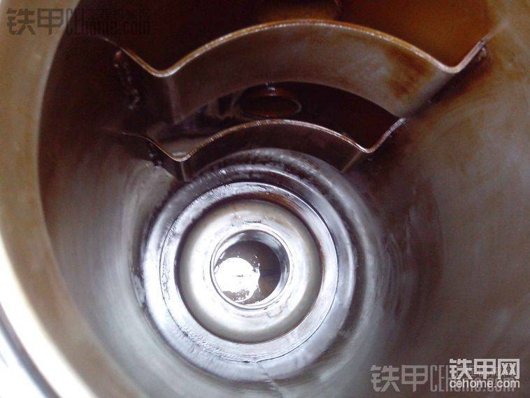

我们在这边换齿轮油  好几千个小时了  现在才换  因为换一次不容易啊   放出来的油有点铁粉   果断拿汽油在里面涮了一边    告诉大家汽油是有腐蚀性的  我是没办法才用它的  换齿轮油狠多挖机应该都换过你们都懂的   手上狠多油   就没拍照片

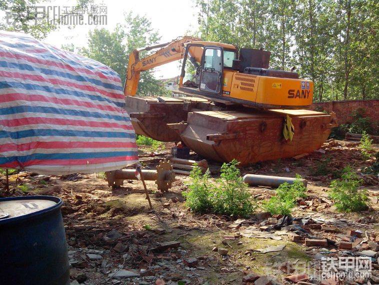

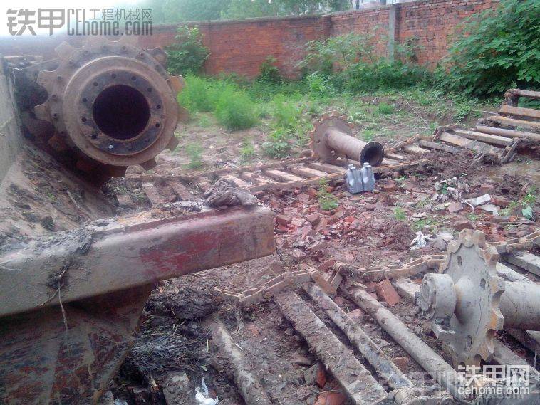

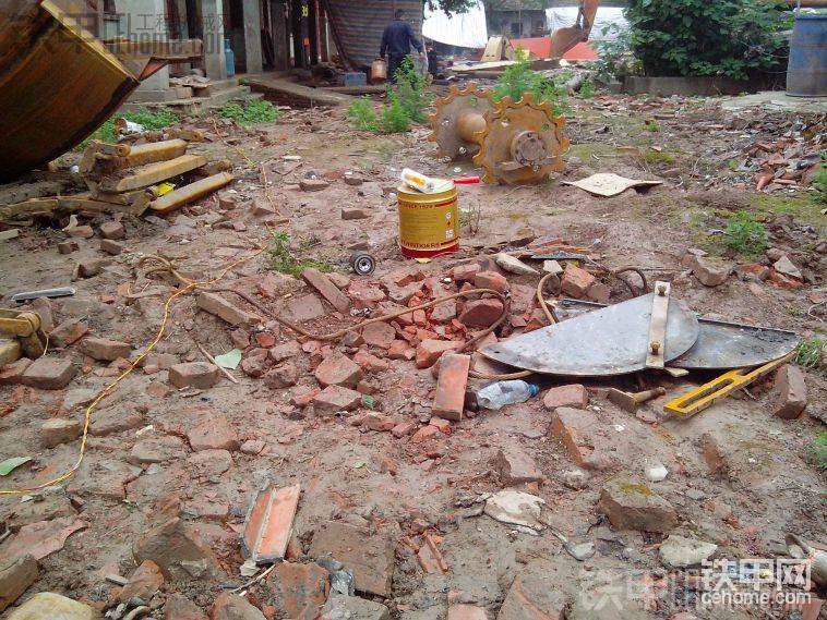

链条拆了  浮箱上也绣的狠  没办法

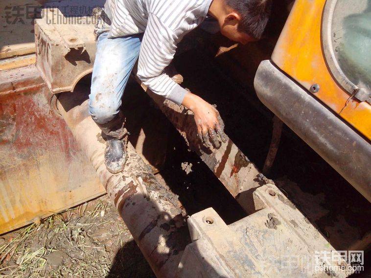

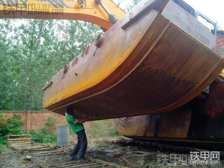

底座下面的工具箱  里面全是泥啊  正在掏   看到没车是支起来的   看到一边有四个洞么  那就是上U型卡的地方  锁住地盘就靠那了

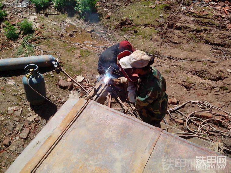

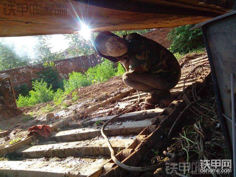

烧电焊的女焊工   技术不是一般的

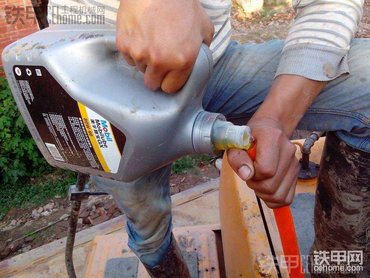

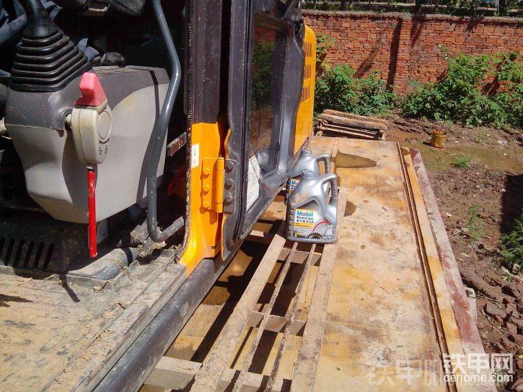

很久没换齿轮油不知道两个马达里要多少   那卖油的给我4壶美孚的   1壶110   4升   坑爹 多一壶
发夹看看焊的怎么样

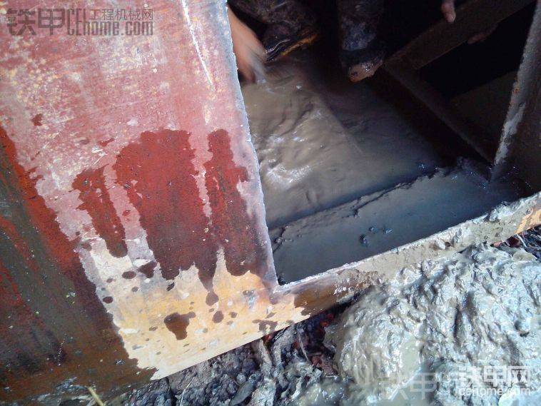

浮箱出现狠多小地方开裂  狠令人头疼的   到处都得找
又是一裂缝  全部氧气吹开从焊
把16个U型卡拆掉挖机的底座就可以活动了   一边有8个

电焊工正在有条不稳的忙碌着

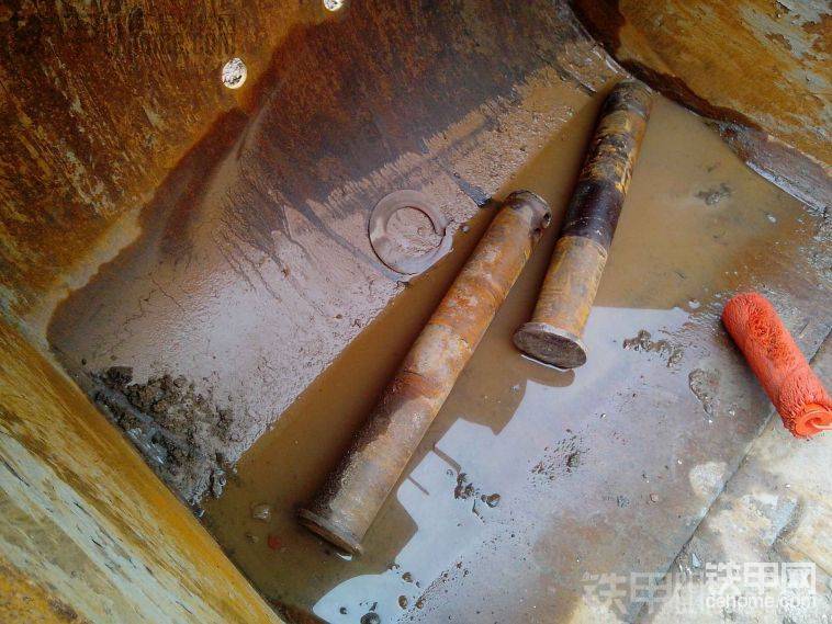

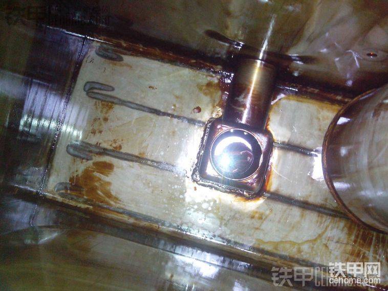

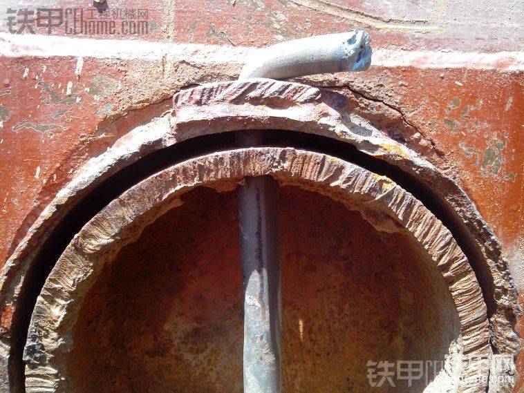

开仓了  底板有地方开裂   结果里面就进水  泥巴了 人进去把它搞出来  里面一个字    热  跟蒸桑拿一样
电焊工正在搞底座下面的开裂处

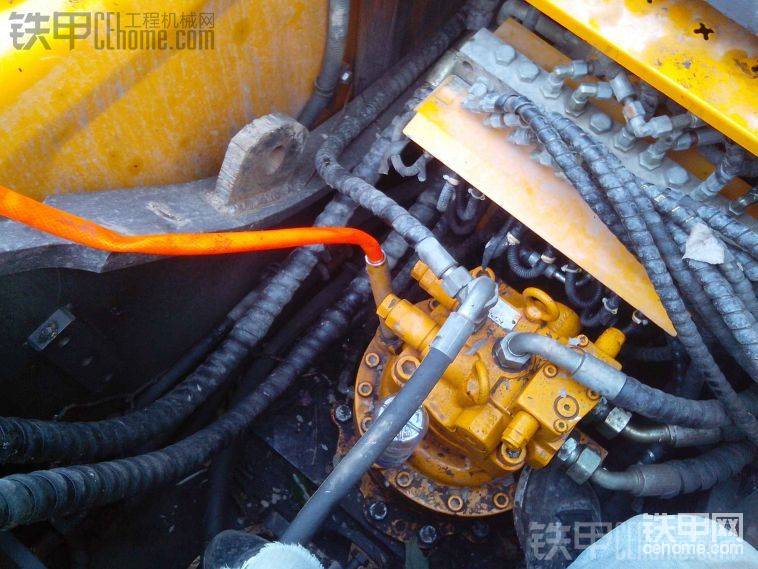

这就是我换齿轮油的神器了   换减速机的时候没手   忙不过来  现在换回转马达的 就用这跟管子搞定  减速机也是用这根管  刚好能插进去
我把齿轮油的开关开了几天才把里面的油完全放干净加齿轮油加的都比以前多些

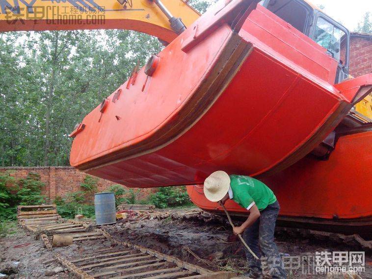

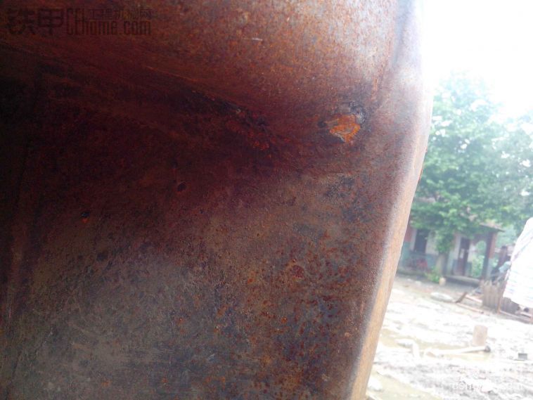

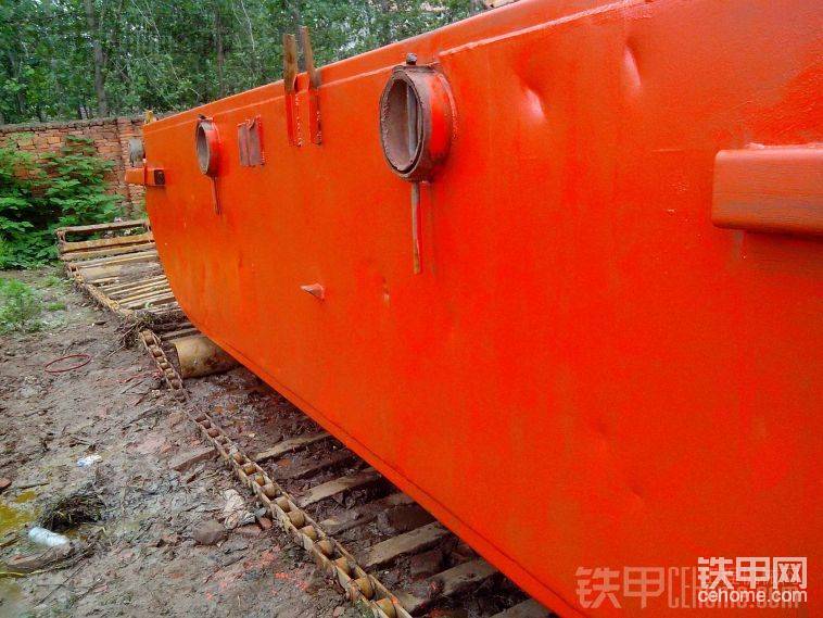

船体耐磨条    磨的差不多了  估计用不了2年了
女焊工  正在焊船体    上一张图片那个有水的地方就是开裂的地方  正在焊
各位甲友发现亮点木有  哈哈
把船舱开裂的地方里外都焊好   船舱里面清理干净   封仓咯

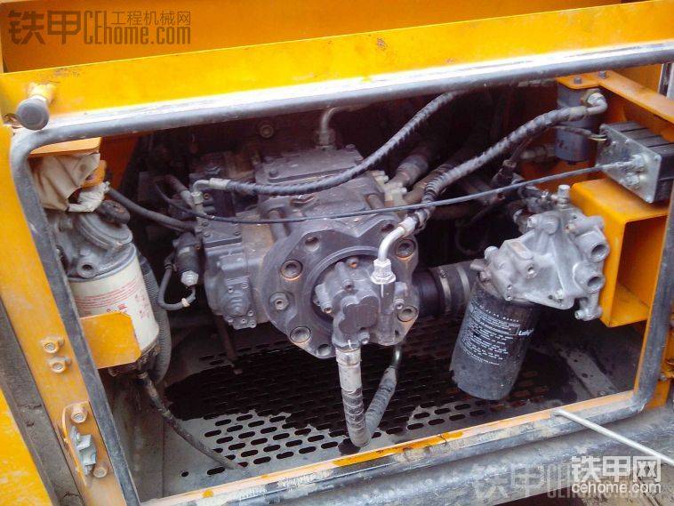

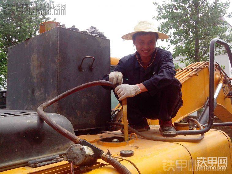

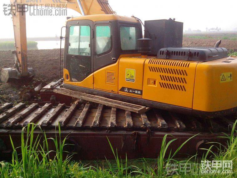

接下来是我们售后闪亮登场   换液压油   正在用泵抽  三一售后真心不错   特别表扬我们仙桃三一售后  藏师傅   这里就不报全名了   洪湖仙桃这一块三一用户都知道
把先导泵的进油管那个管子拆了  把液压油放干净点
抽干净液压油就是洗油箱了 一般的售后谁会跟你去洗液压油箱啊   就三一的说 你的液压油箱要洗了   我们整来汽油洗的
还算干净吧   我胳膊没那么长都是售后给洗的
洗干净就是加液压油了 注意不要让灰尘泥土进去了  注意干净  换的售后的滤芯  不便宜啊
放进油口的油   都撒出来了  刚打磨好的浮箱又上了层液压油
由于底部的油都放完了  里面一定有空气  必须的排不然对泵的伤害蛮大   拧开的那个管子可以排气  怎么排气的我给忘了

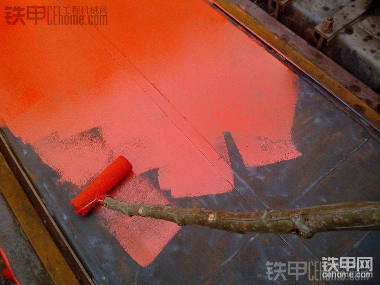

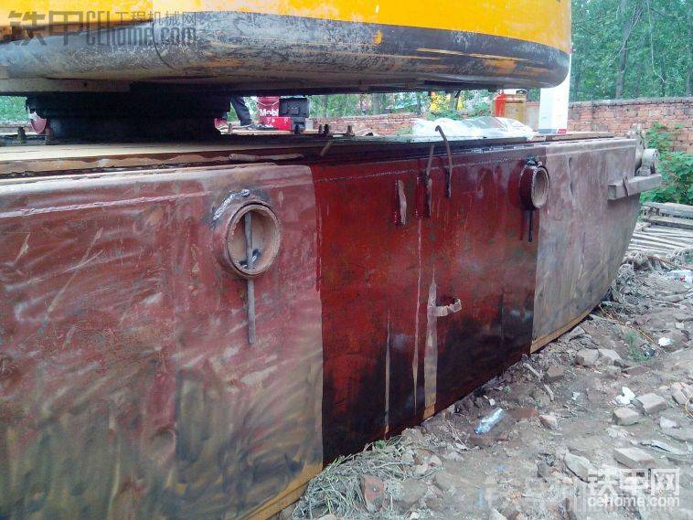

液压油就这么OK了   接下来是船体了   狠多地方上绣  需要打磨后上漆  防锈  这是个很累人的活  鼻子眼睛都是灰
1928  红色防锈漆
上面做油漆中  油漆工一个
看  漂亮不
红色的防锈漆刷两遍

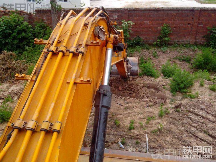

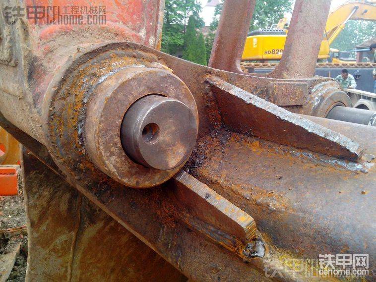

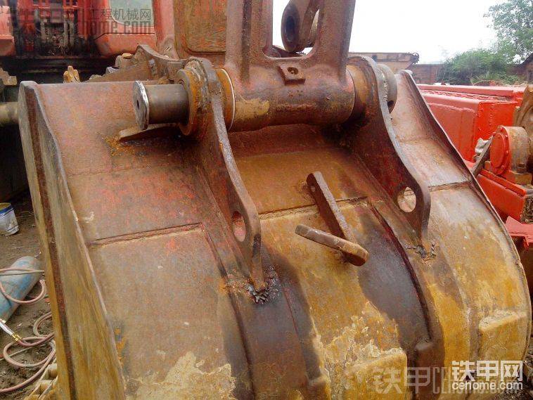

防锈漆刷完  先凉着   搞铲斗   本来是打算把小臂上的马拉头换掉了  修铲斗的说换不换都行  现在换套就行了   就果断的要潘姐给我发了两个套套  铲斗的马拉头斗耳  轴 套 都是在他那搞的

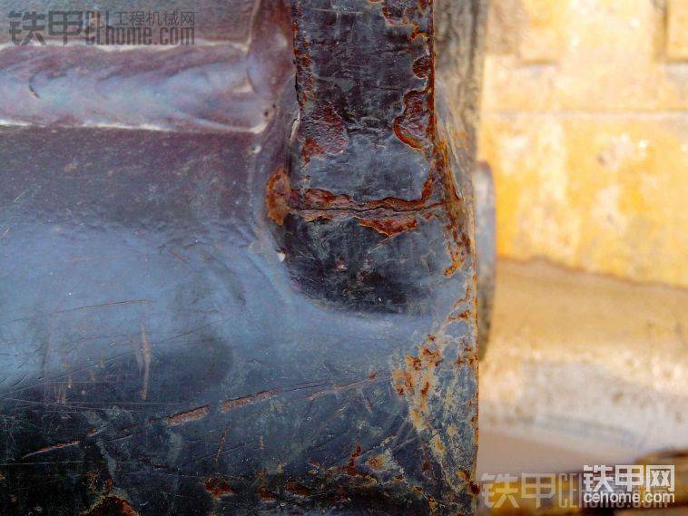

小地方开裂  还好  铲斗就这一个地方开裂

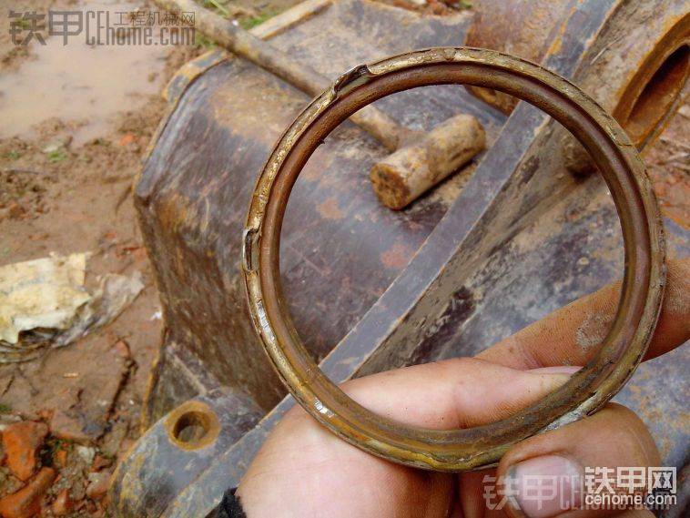

原装的油封  不得不佩服  质量实在是好    我还用旧的 虽然破了点  但比外面买的   好多了
长的那个不是原装的   短的那个是   都没怎么磨损

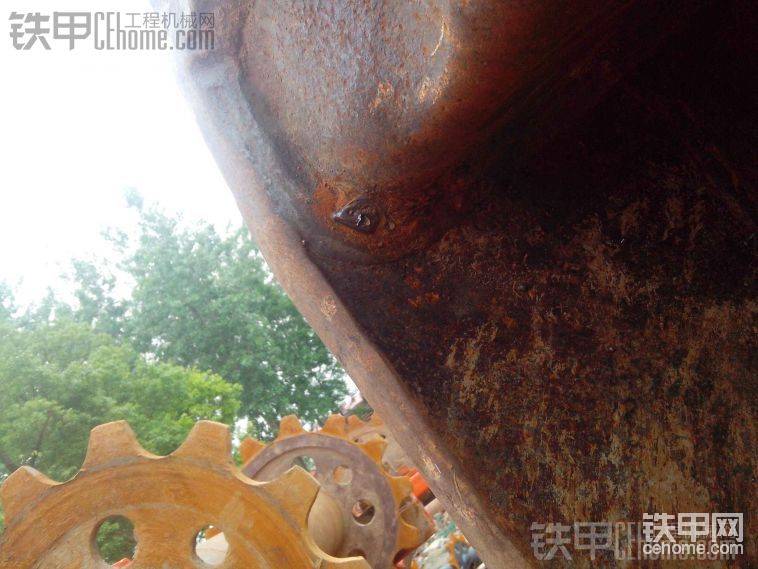

接下来给大家看看别人斗山车的斗吧  看到焊的地方没有开裂
中间那一道   也是开裂  斗山啊   铲斗咋就这么次   挖淤泥铲斗都裂
铲斗还有狠多地方  开裂  忘记拍了
