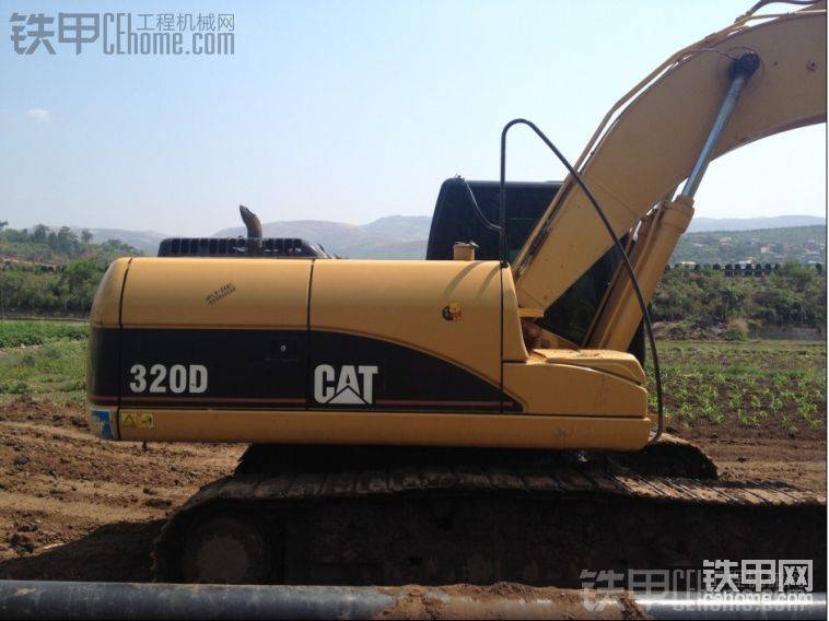

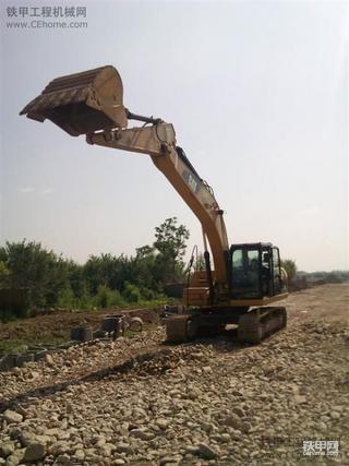

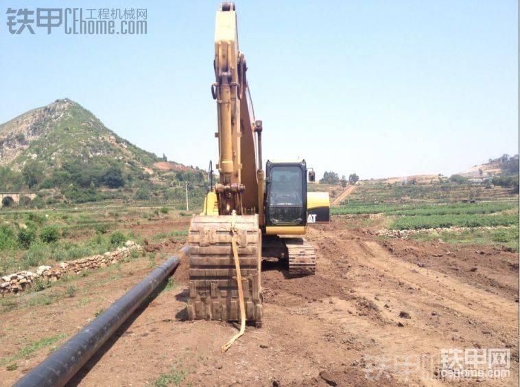

                                         好久没有发帖了、今天正好下雨出来发个卡特的使用报告、时光如流水啊!转眼之间我的小二已经6400小时、但是兜兜里还是感觉很空啊、现在的行情真是一沓糊涂啊、对于这个行业真的有点灰心咯、不废话了上图、让大家欣赏下我的靓机、附带一些工作照片、
个人感觉卡特320D是一款比较经典的机型无论是土方还是石方他都可以无坚不摧哦、就是油耗稍微比320C高那么一点点哦、在有就是320D比一般20吨位的机型大气的多啊、工地一般都喜欢这个机型、就是大家最常用的网络用词(不坑爹哦)

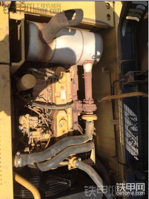

卡特的这个矿山斗真的不是很好、希望能改掉、二臂和铲斗全收回来可以刮刀大臂、但是此斗坚固无比啊、现在5000多小时了就包了一次、卡特的钢材比日历的强不是那么一点半点哦、卡特的这个发动机很特别和320C的一样马力为什么320C加机油才20升多一点320D要30升、这个很是不理解哦、不过动力很给力、还有就是大家的一个通病上排气密封圈总是换不住喷机油、交大家个办法、就是去客服买原厂的密封圈在缠上一层生胶带、可以用2年吧、没办法客服说了这就是让他不漏的最好办法、还有就是卡特的机器排气管特别爱漏、我这个还没换呢、不知道哪里有卖那种直接换的那种

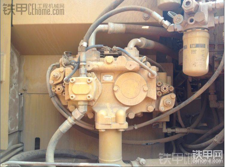

对于液压系统我懂得不是很多就不做太多的评论了、嘿嘿反正用起来还不错

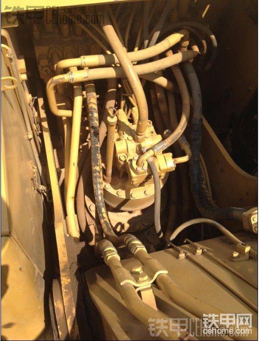

不得不说卡特这个旋转弄的蛮给力的、别看他那么大、他的旋转速度也不慢哦、比起住友的强悍多了、我的那台住友6000小时的时候就换过一次减速齿了、比起卡特的转盘那差的不是一点半点平、卡特的行走马达也比日历住友什么的大多了、走起路来蛮有劲的、尤其是爬山路太强悍了、哈哈。
