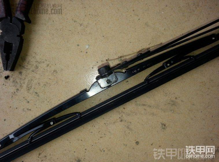

南方天气,说变就变,进入雨季,雨刮器越来越不给力,今天闲着没事做,打算换块新的片片。跑到柳工配件店,买雨刮片,结果被告知,没有片片卖,只有总成,160块!蛋疼....我总成没坏干嘛要叫换总成...,店姐说了,这雨刮器是连在一起的,你也拆不了。我们只卖总成,爱要不要....再吹下去也没意思,果断改装!

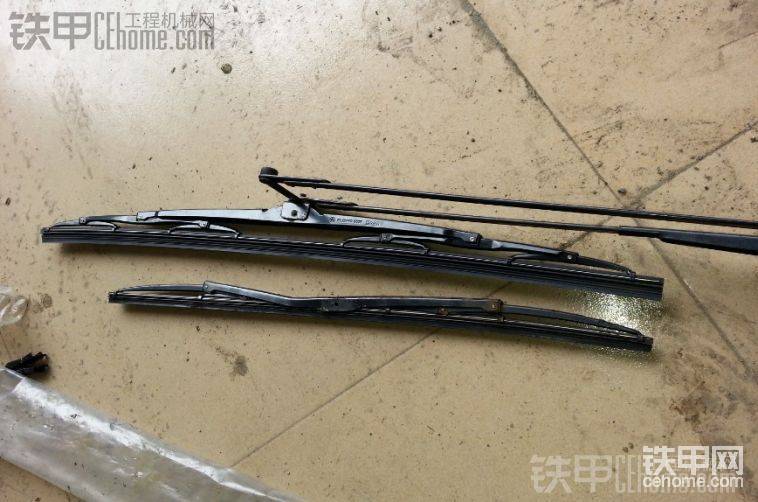

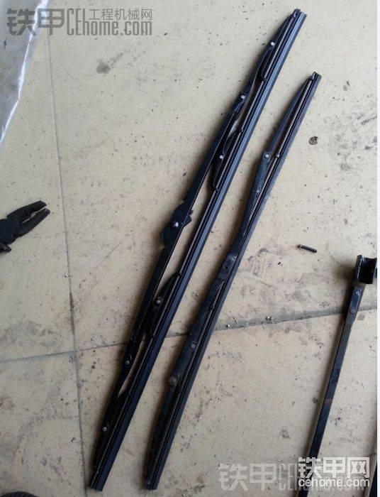

跑了几家汽配店,发现斯太尔货车的雨刮片与柳工的连接方式一样。有搞!询价,30元一付,质量没得说,原厂的!两条片片够我用几年的了!
需准备的改装工具:

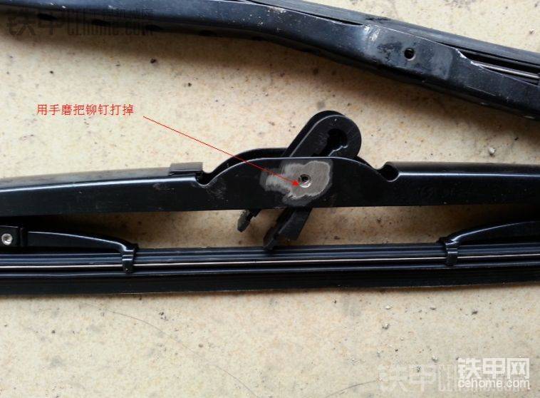

1钳子,2电动手磨。

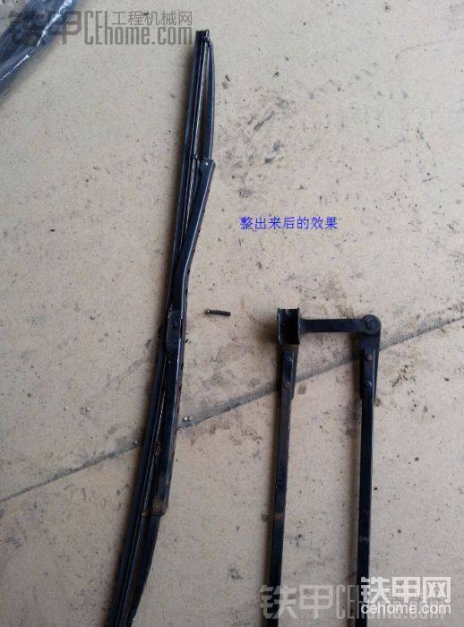

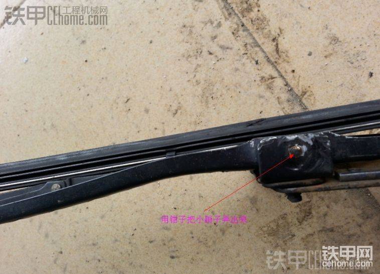

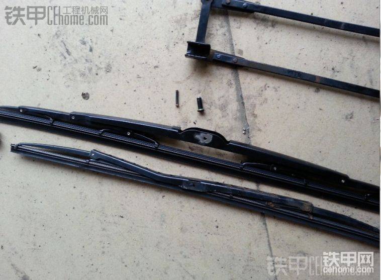

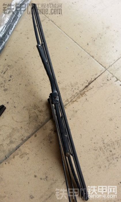

开始动手:
柳工原雨刮器,已变形,胶片磨损

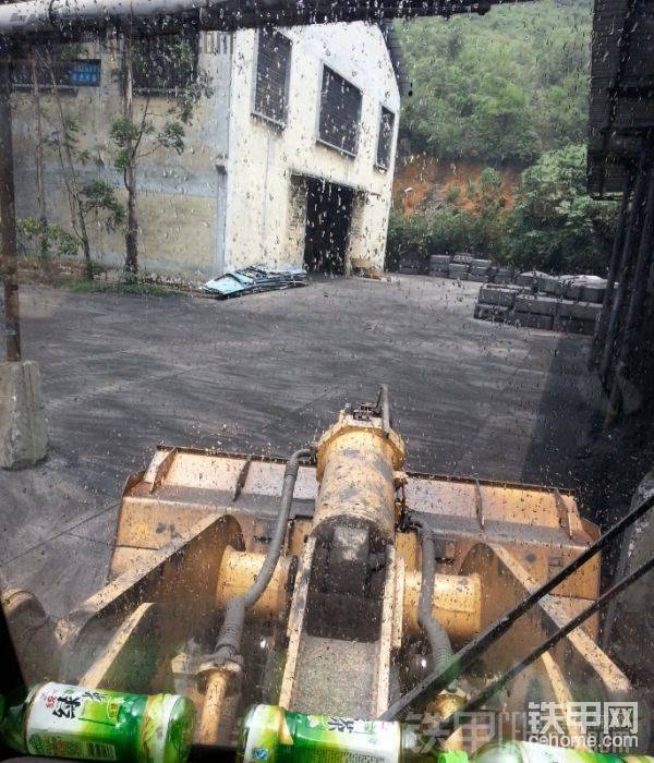

改装完成!装回装载机试效果

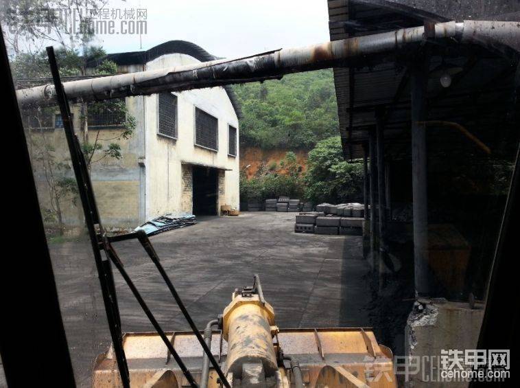

可以用完美来形容!比原来的清扫的范围更大~嘿嘿!

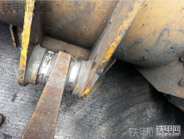

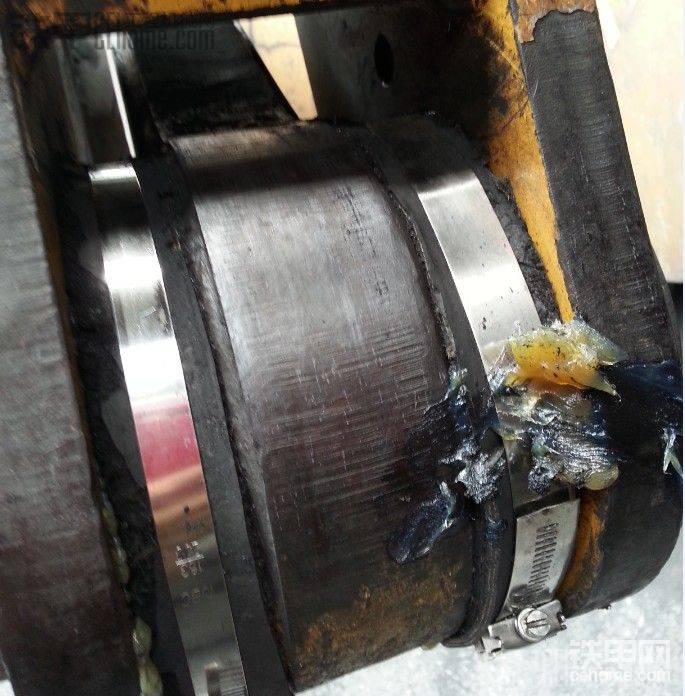

实用改装之二:现场直播种戴套套!
准备工具:1,输送带(薄)2,美工刀,3尺子4,管箍5,螺丝刀
管箍太长,改装失败,失败原因,普通电焊搞不定,得去专业搞不锈钢防盗网那焊!
