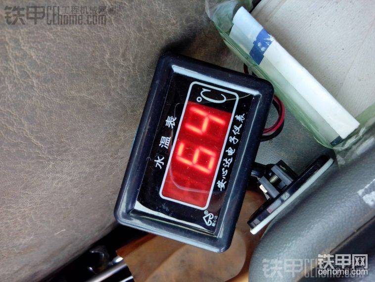

随便找个汽车电器就有的卖,35一个

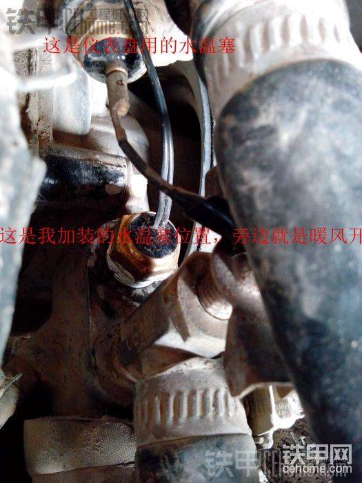

非常感谢你帮我分析这么多,那个我咨询过售后,他也不知道,通过你的讲解,我已经理解了,真心说一句,你真的很牛!令兄弟佩服的五体投地!{:soso_e183:}昨天天热起来,干的活也比较费劲,温度又上来了,最高95,我怀疑是水温塞挡了水道,我昨晚下班又把感应塞移到上面的位置装上了,暖风箱影响也无所谓,又换了个76度的节温器,以前是82度的,今早又把水箱和液压油散热器冲了下,不知干活还会不会高温,以前从没高温过

好办法啊,这样就有了量化数值了

呵呵,印象中这款发动机的预热是有一个预热继电器控制的,跟水温好像没什么关系。。或者挖机厂家没有用洋马自带的预热继电器,而采用了别的办法控制甚至真从水温传感器那边采集了信号也不得而知,能否说明一下机器的具体型号? 另外刚又回去看了一下你的照片,发现个问题:新的水温传感器被装在了水泵的进水口处,这个地方正好接的是散热器的出口,理论上这个点的水温在系统上是比较低的。正常都应该装在发动机出水口的附进,这样比较真实。 不知道你买的水温传感器是否有带探针,如果有的话,可以装到空调热水管的那个位置,然后把热水管移到上面垂直的那个堵头处。 还有,我说的那个发电机的位置应该在缸体的另一面,一般那个位置不好够到,所以一般厂家都不大采用的,除非他们为了检修发电机方便在那个区域开了检修口。

真的不贵 我上个月装的 35快 呵呵

兄弟很专业啊!是洋马4TNV94,靠发电机那是有一个,已经装了水温塞了,我初步推测是给空气预热系统提供数据的,因为去年空气预热不能用,我把那个线拔了就能用了,可能水温感应塞不行了,我想请教下,那个水温塞除了给空气预热系统提供数据还有没有其他的作用?还请兄弟指点一二

恭喜楼主试验成功 看水管的位置像是洋马的发动机了?印象中这个地方有好多堵头可以拆的,楼主拆的那地方螺纹是NPT3/8,这个接口很普通的,其实在发电机那面也还有一个口的,那个大点好像是M16X1.5,就是在背后不怎么好下手。
