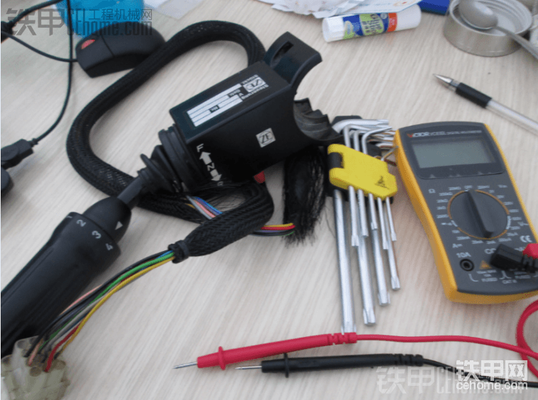

前一个月左右换了一个有问题的档位选择器回来,KD功能没了。于是想着有时间拆开看看,理论上来讲问题出在那根紫色的线一直处于断路。闲着也是闲着,不如找点事来弄弄,所以昨天吃晚饭顺便去买了一套工具,废话不多了,开拆~上图!
那一套扳手和万用表,还有那个有问题的档位选择器。
挂上前进2档 按下一键换档别松手 测红色线与紫色间的电阻  此时显示的是无穷大 。
换个新的档位选择器试试 此时显示的电阻是不到1欧姆 有什么问题大家知道了吧。

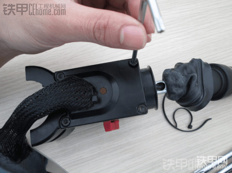

拆开那个套套后一条黑丝出来啦 哈哈!
继续拆,从这里就可以看出国外与国内对质量的要求是不同的,那个螺丝上了螺丝胶!

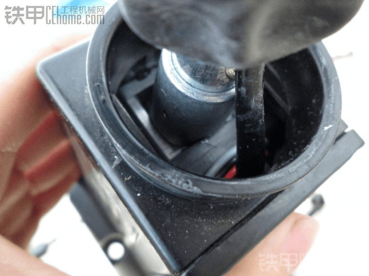

这是拆开外边四颗螺丝后见到的,前面讲的那条大黑丝就是这条了,注意看紫色那条。
本来想把里面的都拆出来 但是没有金刚钻 揽不了瓷器活啊 里面那几颗实在是小 那一套扳手中最小的也大了,罢了,不拆了,因为这里与一键换挡功能的正常与否应该是无关的。
那条紫色的线顺着那条大黑丝到了这里面,我前前后后看了个遍,真的不知道这里怎么拆了,或者是没得拆哦,除非暴力破解啦。所以此次拆解以失败告终!不知道有没有高人知道,麻烦指点一下。
