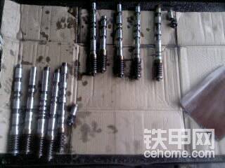

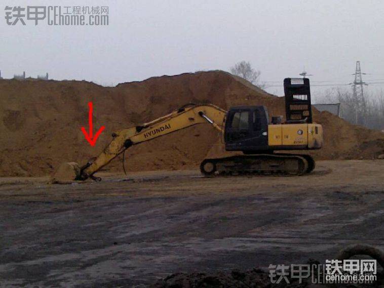

     前段时间遇到一台现代225的车子铲斗油缸掉臂。到工地后试车,发现产斗大开后很快就掉下来了。在挖一斗土试车铲斗没有动,怪了打开他掉臂,挖土又不掉了。一开始怀疑是他分配阀这一块出了问题,于是就开搞 首先是清洗了铲斗的两个溢流阀可是并没有发现什么问题,清洗后试车还是老样子。接下来就把他两个高压油管对掉了一下,还是没有效果。于是就拿铲斗主阀杆开刀了,把铲斗分配阀阀盖拆开后问题出现了,阀杆拔上来一点就拔不动了,断定阀杆卡死了。
     费尽九牛二虎之力把阀杆弄出来了,里面全是铁屑把阀杆卡的死死的,阀杆和阀孔都有拉伤的痕迹。这铁屑是从那里来的呢?很明显他的铲斗油缸掉臂。

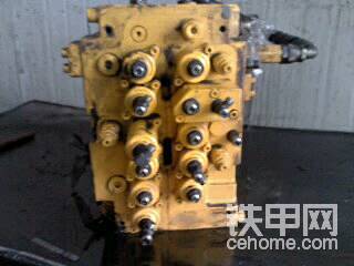

   哎呀缸筒和活塞全部拉坏掉了。为了保险起见就跟车主商量把分配阀拆下来清洗一下,防止发配阀里面还有铁屑。取得车主的同意后就开始拆了,
拆了大半天终于下来了
回去解剖呵呵
