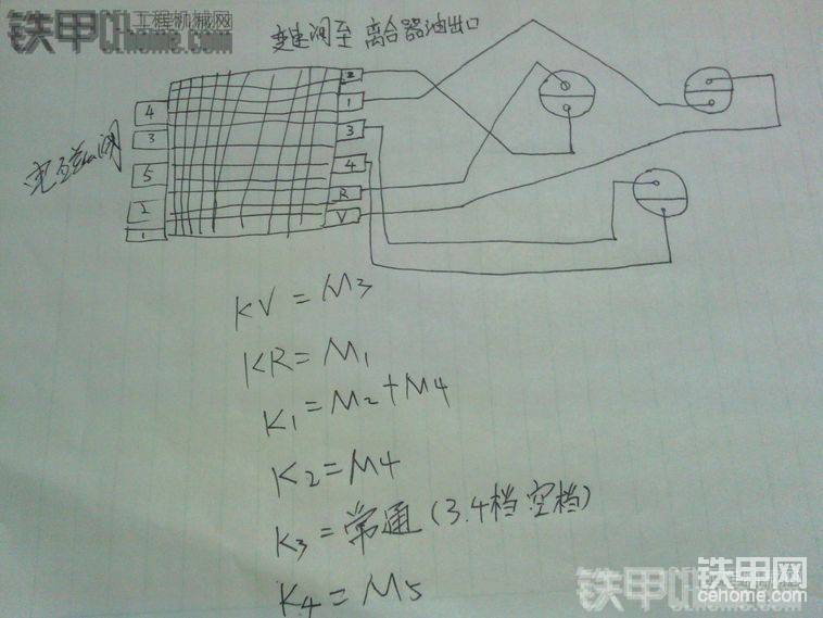

柳州采埃孚变速箱的电液换挡阀之在再分析
wuji187220368 2018-03-18
ZF不是一般人能修的!
摇一摇 2018-03-18
对的上是100%啦 那个档位你能不能推出来啊
jiayong 2018-03-11
缺的不是驾驶员,缺的是好的机修工,楼主钱途无量a
采埃孚服务 2018-03-11
ZF的零售价是2400元,原装进口的。 呵呵,修一个要800元吗?给我修只收600元,如果是甲友500元就可以啦,不过运费自理哦。{:soso_e112:}
采埃孚服务 2018-03-11
哈哈,这种4档的档位选择器很简单的,我修了很多了,连6档的档位选择器也修了2、3个,还有电脑板呢。可是我木有发啊,因为很少坏,一年修不了几个。
采埃孚服务 2018-03-11
ZF的变速箱档位不是简单的加起来就可以的,它是离合器相互组合来实现档位的转换,前进4档就是K3+K4,只有M5得电。如果是6档变速箱结构原理都是一样的,只是离合器的组合工作方式稍复杂一点。
摇一摇 2018-03-11
哈哈 应该是那根紫色的线有问题!
摇一摇 2018-03-11
他乃高人也 在应该是在卡特的某一个代理商处工作滴
wuji187220368 2018-03-11
全部对应!我感觉3,4档里有2组离合器!
摇一摇 2018-03-11
恩 那 你看看油路和我画的对的上吗?
