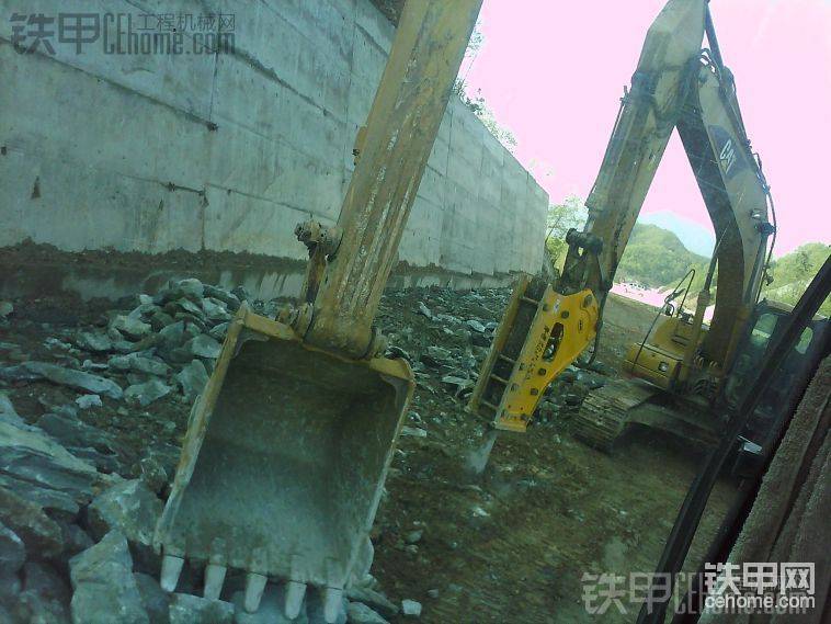

我是10年年底接手的你...当时你还不到三千小时....在大山里的沙场..工作的比较苦...全是大石头...还要在水里挖...干了大半年换了斗销...斗耳..还有衬套...牙根更是换了数不清多少个...原装的斗耳设计的不好...我们给改了...斗没用多久...这裂那断的...最后老板直接去买了个新的加强斗...爆管嘛我记得差不多有四五次吧...总共损失的加起来应该有一箱液压油了...每次爆管后都得加...一桶450...伤不起啊....还有你的饭量那叫一个大呀...重负荷作业能达到140每小时...不过值得表扬的是到现在四个五了...大件无毛病...行走很给力...发动机.液压泵滴油不漏...速度力量丝毫不减...也算对得起咱们对你精心的保养了...说起保养..我们老板都是全部让柳工公司的售后来做...保养的很专业...说到柳工售后...怎么说呢...四年了老板分期还没有打完...哈哈...养车不容易...售后也挺通情达理的...

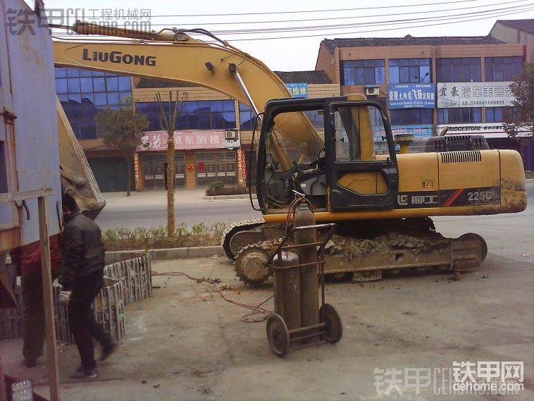

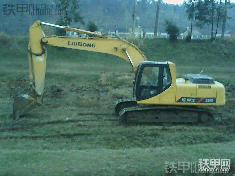

来张全车照.205贴上了225.大家懂的.

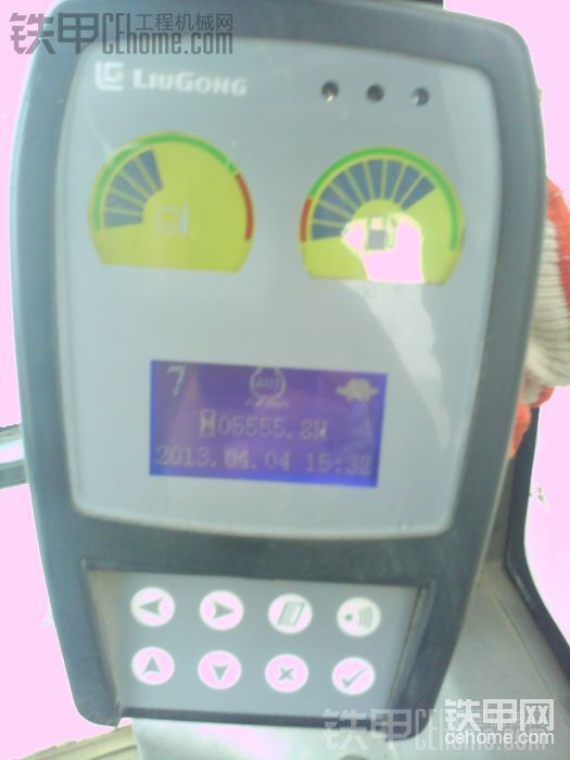

5555.8吉利吧

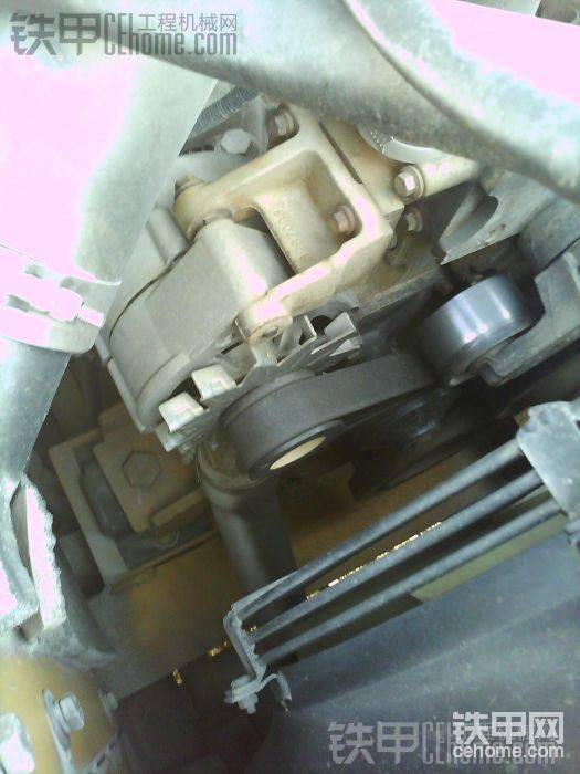

发电机换过了.这是在卖康明斯配件处买的.跟原装的有一点不一样.经过改装后装上去的.用到现在一切正常.原厂件伤不起啊.动不动大几千.万把块.咱们自己动手几百块就解决了.下面的水泵也换过.不过便宜.通用的.才160大洋.

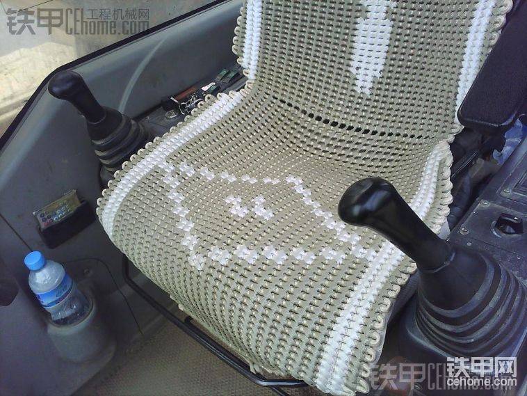

看今年新换的座垫.不错吧.这车手柄偏重.干久了胳膊会酸.D系的就很轻了.

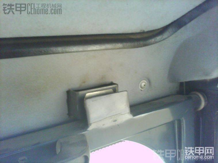

看这是什么.其实我也不知道叫什么.公司人说这个装置不合上雨刮器不工作.很垃圾有没有.现在雨刮坏了.我把开关开着.它有时刮有时不刮.完全控制不了.公司人就是这个东西有问题.还说不好修.因为不影响工作就修它.下雨天干活就很蛋疼.

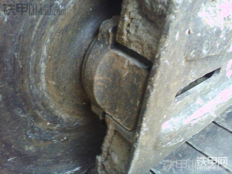

引导轮出现很大的间隙..材料强度不够..有待加固.

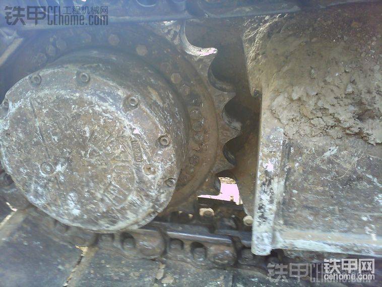

驱动齿盘去年年底换了一对新的.老是好掉链子.张紧装置也修了修.

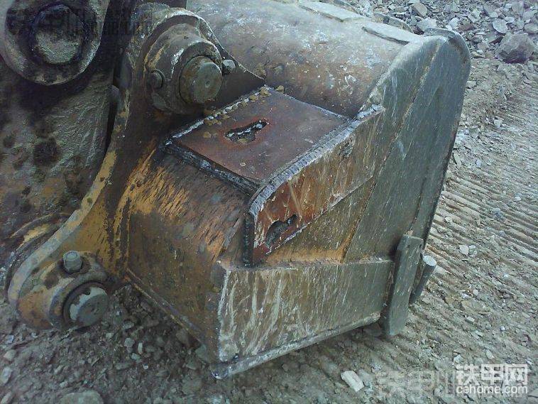

换的新加强斗现在也惨不忍睹了..各种开裂...还9000大洋从广西买的.完全质量问题呀.原装斗不会也是从他家买的吧.

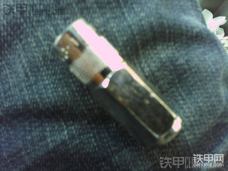

给甲友们爆个好东西..这种黄油枪头最好用了..也耐用..我们这是10元一个..

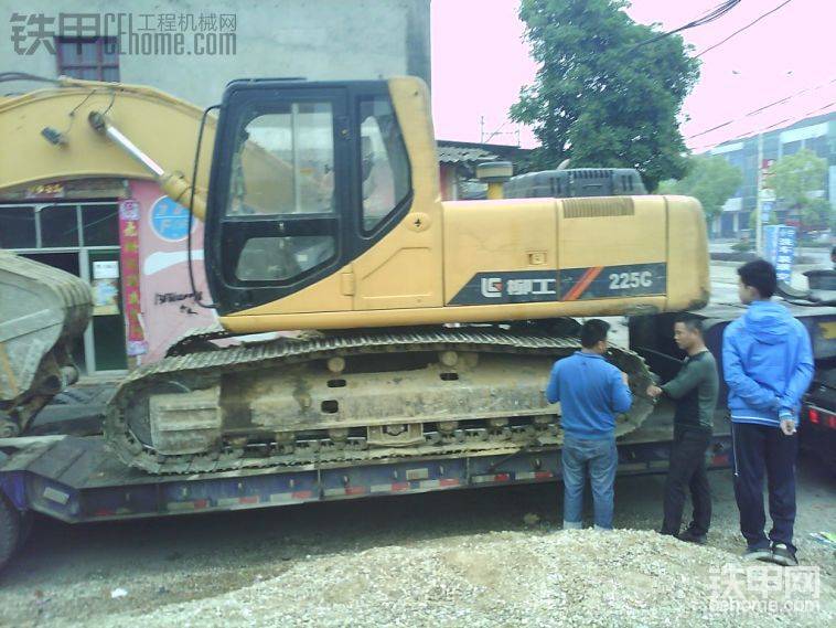

下面开始看精彩的了...看到没..链节断了...甲友们会问怎么会在拖车上呢...好吧..由我来慢慢讲..本来有一个死销断了一半..去年没修..今年将就用了一个月..在高速上挖石头.还有半天就完事了..中午老板还打电话说干完了明天拖回去修链节..可是事事难料..我下午干了还不到两个小时它就罢工了..好吧..断了...断了就修呗...但是工地上在石头堆上怎么修..老板说拖回去修..我在想拖回去修..一条腿怎么上拖车...老板家拖车都是报废车改装的...还是单桥车改装的..最后面一排轮子只起承重作用...而且车身很高...图中也应该看得到...二梁都还在...所以一条腿上车并非易事....商量来商量去没办法还是只能拖回去修....好吧...那就试试一条腿上吧....看了看地形....刚好我在台子上....台子差不多跟板车平....把路修好了....拖车倒过来...然后把梯子放平....开始好上...承重力还在地上....直接一边顶起往上开....到了平板要受力的时候就不能一边顶起了....拖边半边承受不了这么重.....解决的办法就是把铲斗顶在断的这边前面...顶一点点起来就好..让重心后移...借着铲斗推的劲和另一条好的腿慢慢的一点点的往后移...万不可心大...这拖车只比挖机履带宽5公分...随时调整位置...就这样一点一点的奇迹般的上去了....这里有两个优越的条件要不然是上不去的...一个就是正好有个合适的台子..二个就是驱动轮在前面....要不然我真没信心上不上得去....
拉到镇上修...一路上好多人给我们行注目礼啊...哈哈...不清楚的还纳闷儿...在拖车上怎么断了呢...
上是上了...要修的话还得下来...下也不好搞啊....拖车好高...好吧...再试一回...上图是把引导轮固定下...这车的引导轮跟张紧装置是分开的..不固定一下坡就会掉出来....因为履带铺在平板上在...平板上做的有防滑条把履带卡住在....下的时候就直接铲斗放地上顶起往前开...开到引导轮能着地并且与梯子分离的时候就转个身...铲斗放在拖车左边的地上把压在拖车上的那部分整个顶起...然后拖车开走...放下来就OK了...说实在的...要顶好高...因为这边没有履带矮了不少...而且引导轮是滑的...顶起后滑了一下...吓着我了...还好就滑了一点就被护板卡住了...
这是新的链节....接下来就是苦力活了....死销很难打...必须烤热...几个人轮番上阵...开始8磅的...然后10磅的....40分钟过去了还没有松动的迹象....修车师傅发彪了....进屋里把20磅的大锤拎出来了....我是挥不了这大锤的....师傅抽了根烟亲自上阵.....果然效果很明显....不一会就动了....只要动了就好办了.....又是半个小时的**....终于给干出来了.....
