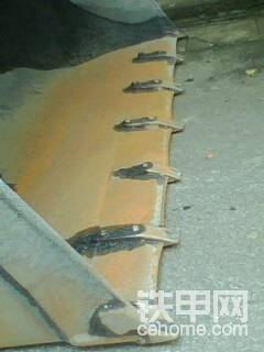

现在回帖有点迟哈 不过得说说 这跟汽车空调就是一个样 很多久后八都装这个 你那个贵 厦门这块儿1500上下 制冷效果得看你那压缩机好不好了 还有 铲车的铲齿有电焊的 也有锁螺丝的 而且都有分别 电焊的一种是直接整根焊上 磨完了就用气割切掉 还有一种是焊上齿跟 尖部装牙套 跟挖机的一样 个人感觉这种比较容易更换 另外 锁螺丝的 区别不大 就是一种是螺母在上面 一种是在下面 螺母在上面的比较好用 不容易掉 在下面的一直磨 到换斗齿的时候螺母都只剩下一点点了 实用过程中还容易掉螺丝 最后的结果就是掉斗齿了 (个人见解)
