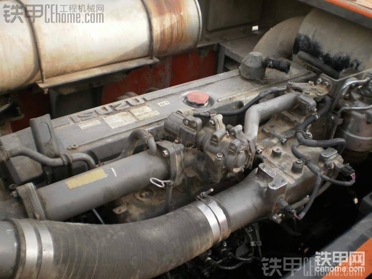

       4月中旬,一校泵维修部给我打电话,说太原一日立挖掘机,一个月没有修好,希望我去帮着查一下电路,第二天下午,我到校泵门市,挖掘机单位人已经来接我,4点才到了目的地,也见到了要修的机子。

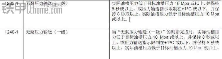

470挖掘机体积庞大,也是我修过的比较大的机型了。该机的故障时大负荷工作一段时间,就开始觉得没劲,冒黑烟,之后监控器上报故障码1239-1。从故障现象上大致可以判断为供油不畅。另外,既然有故障码提示,那么就一定要了解该故障码的含义。本打算连接我的柴油发动机检测电脑,但一时没有找到发动机的诊断接头,只找到了泵控制单元出来的诊断接头,但该诊断接头,只能与日立的手持检测仪通讯,不能与我的检测仪通讯,若要通信,必须连接发动机电脑的K线,因为下午时间短,没有时间去拆下发动机电脑板从中找K线。于是,还是从故障码入手吧。先查阅故障码的含义。

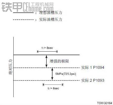

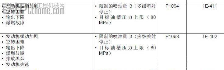

挖掘机监控器显示的故障码“翻译”到发动机系统中的故障码就是P1094,同时,也知道了在发动机维修手册上1E-411页面。DTC 设定条件 实际油槽压力低于目标油槽压力10 Mpa(1450 psi)或更多保持8 秒或更久 压力供给指示为极限+1°CA 或更少,实际油槽压力低于目标油槽压力10 Mpa(1450 psi)或更多保持8 秒或更久。

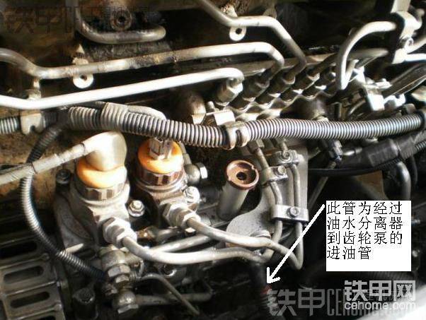

根据故障码的设置条件,我们推断,该故障是因为高负荷时候,实际供油量不能满足需求导致的。那么,检查高压油路中缺油,首先要排除低压系统的故障,而排除低压最简单的手段就是短接油路。于是我们在油泵的进油口处外接供油,回油不动,因为回油直接就到了油箱,另外该机精滤连接管路复杂,如下图所示,于是就将滤芯暂时拆除。这样,就可以将精滤,油水分离器等全部甩开,使其不会产生进油阻力,此时试车,故障依旧。于是可以将故障锁定在高压部分。

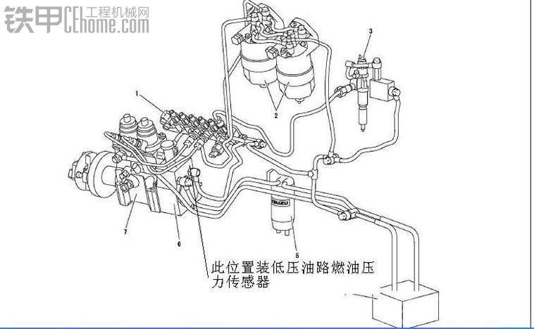

在维修中,我们发现经过精滤后的燃油进入高压泵后,在进油管处有一个传感器,将其线束拔掉,显示1240-1故障,于是我判定,该传感器不是进油温度传感器而是低压油路油压传感器。对于该机,如果低压系统发生阻塞,也可以报故障码,这是比较先进的。该传感器在如下图所示的位置安装。
