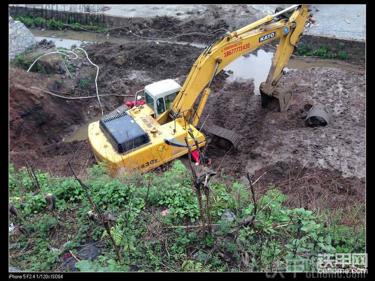

这个是4000小时的那台的改装
效果
图1
效果图2
效果图3

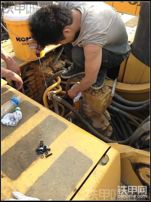

由于从 买 挖机到现在,我两小松洗邮箱就每个洗了三次了 。,一加藤洗了两 次
去 到 哪个工地就=都是加工地的油的,,加油加多了 。
或者是 油不干净,那是很正常的 。
毕竟不比石化好。。
所以决定给 三 个 JJ加多 一 层防护套上去。
预防为主吗嘛。

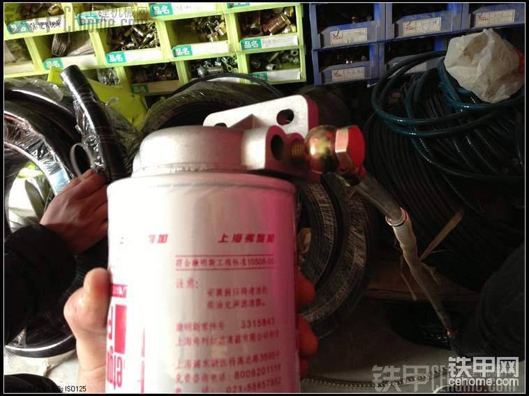

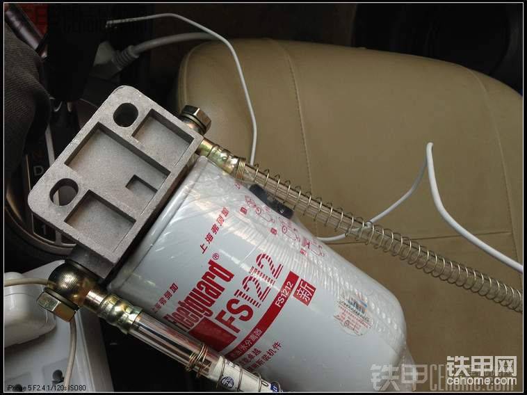

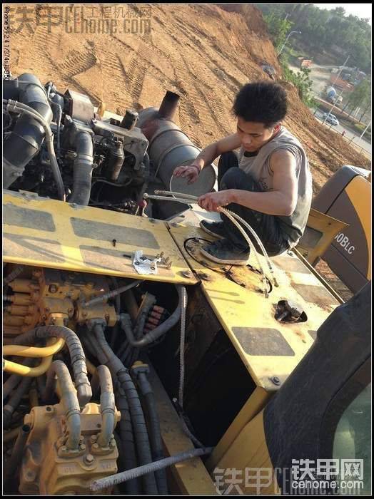

首先需要准备的工具与配件:
1:柴率1个,
2:一个柴滤座    柴滤+柴滤坐一起90块钱
3:两 条 60到 100公分长 的油管
4:8个空心螺丝用的垫。四枚空心螺丝,也就 是 柴油管接口的螺丝
一起25块钱。
所以整个总成就是100多块钱。。。。

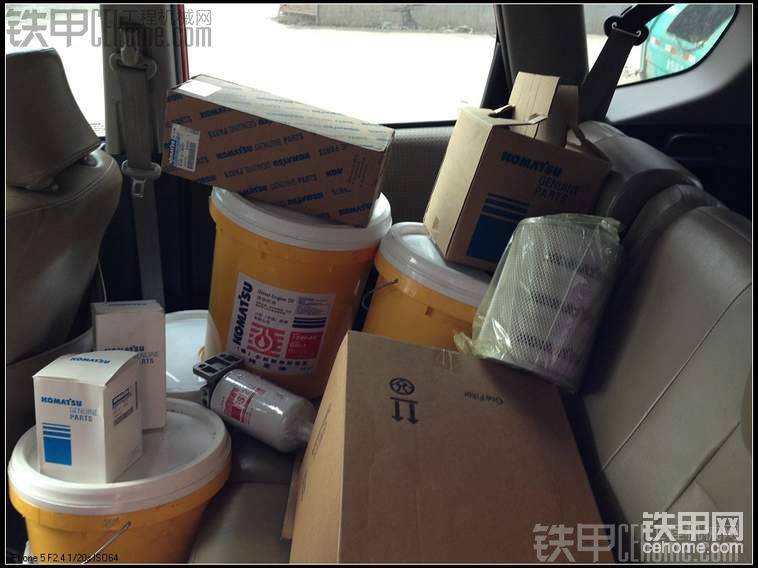

顺便给我的爱J做5000小时的保养
所以我拉着一车的保养配件啊
皮卡车今年不想开。放在家里面呢
开皮卡车到处跑长途不好开啊
四桶油。。两机油两齿轮油
一大堆的保养配件。。。。。。

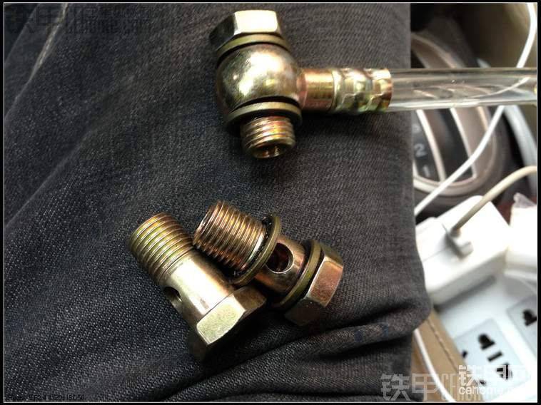

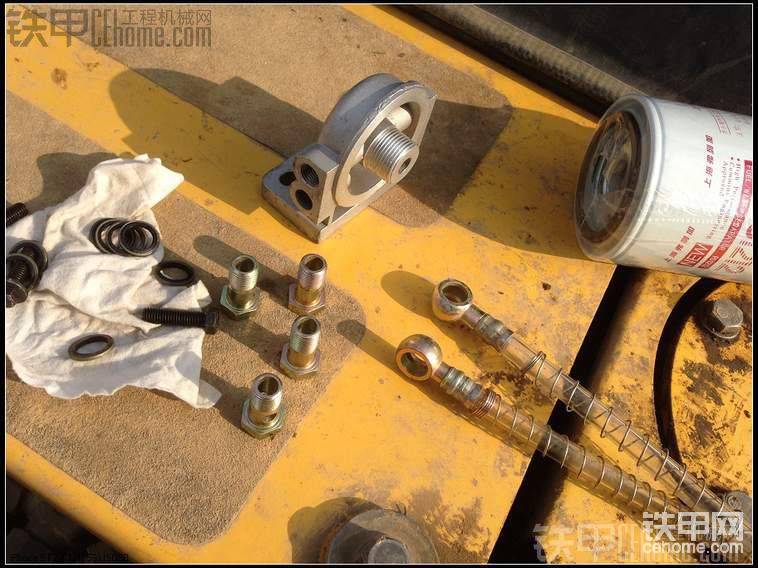

找空心螺丝。。和垫片
和油管。。
其实买这些配件 不需要去专卖挖机配件的地方的。因为。。
卖挖机的那些配件 又不是专用的。

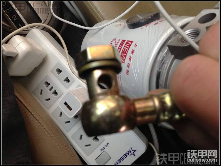

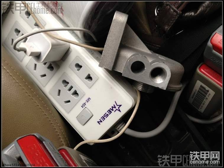

空心螺丝
以前不知道哪有买。。。以为只有挖机配件店才有。
大家看,那个洞洞
基本上就是这样了咯
有四个洞。。有两个洞的密封的。问下甲友。。会设计两个密封的洞呢。。

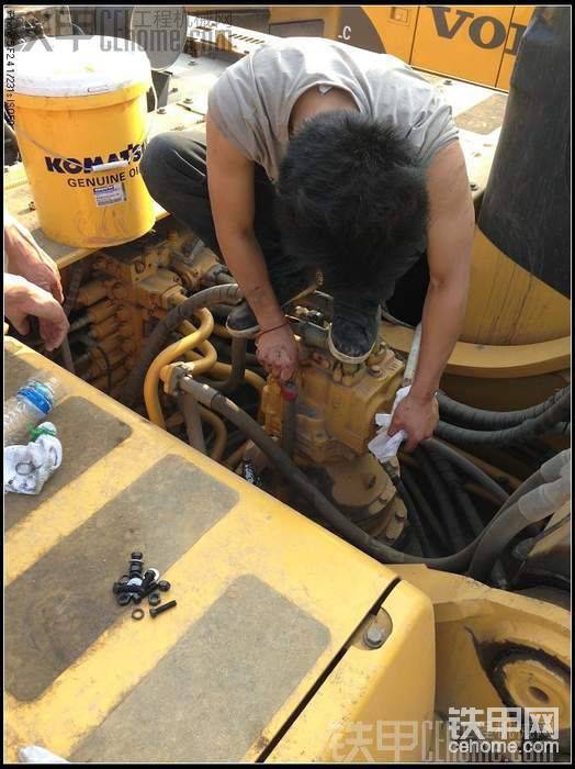

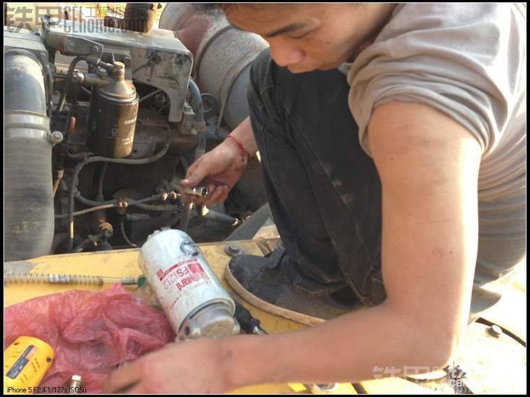

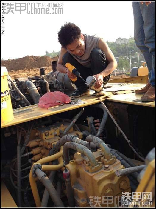

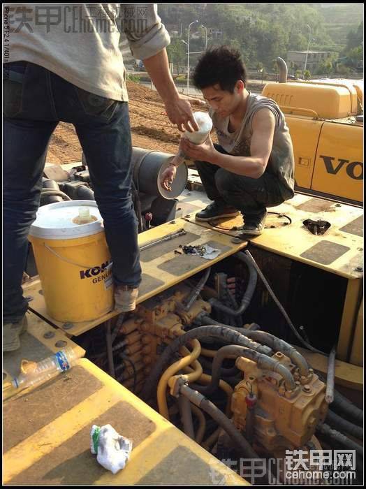

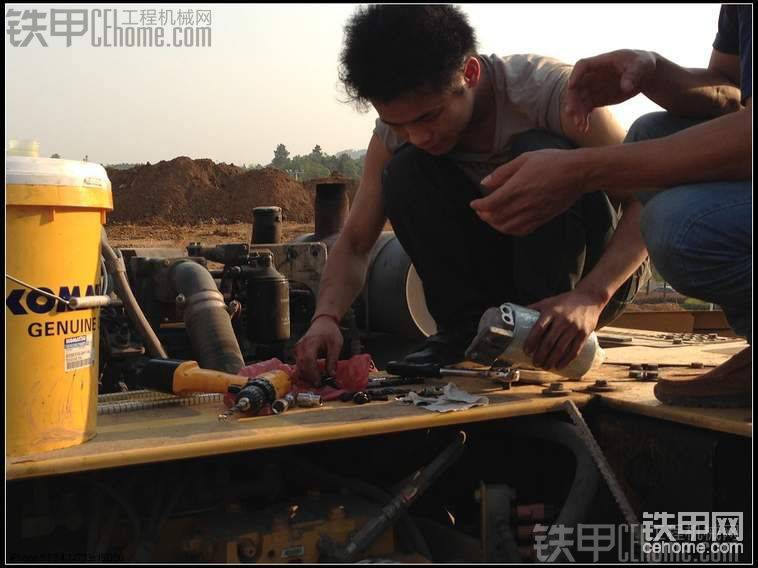

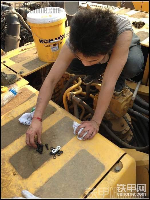

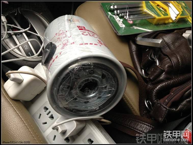

全部再次拆下来给大家看清楚。
就是这几样
先看看。装哪合适。。。
油水分离器旁边能不能呢?

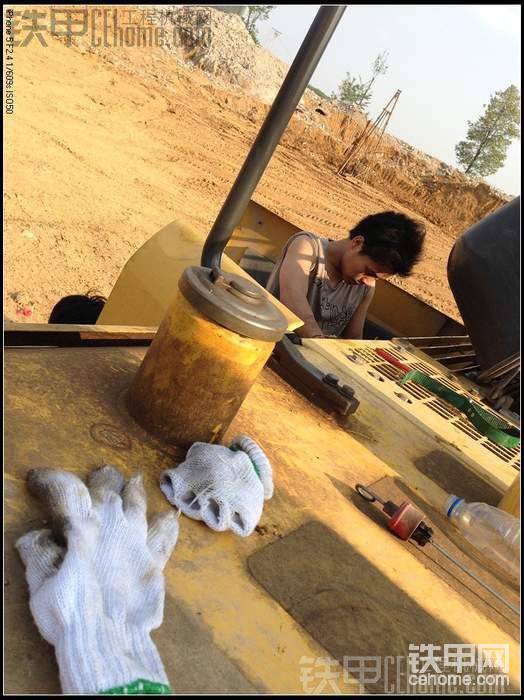

看到油水分离器居然那么的脏
顺便拆下来清洗 清洗
有时间 买套工作服才行。。呵呵。
一向不怎么喜欢带 shou 套的我。。所以我都是不带的。
因为感觉不舒服啊``
手脏点就脏点了咯

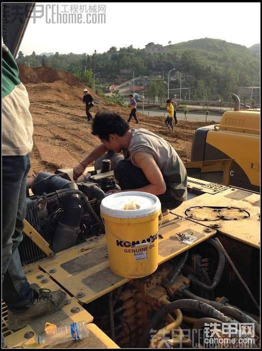

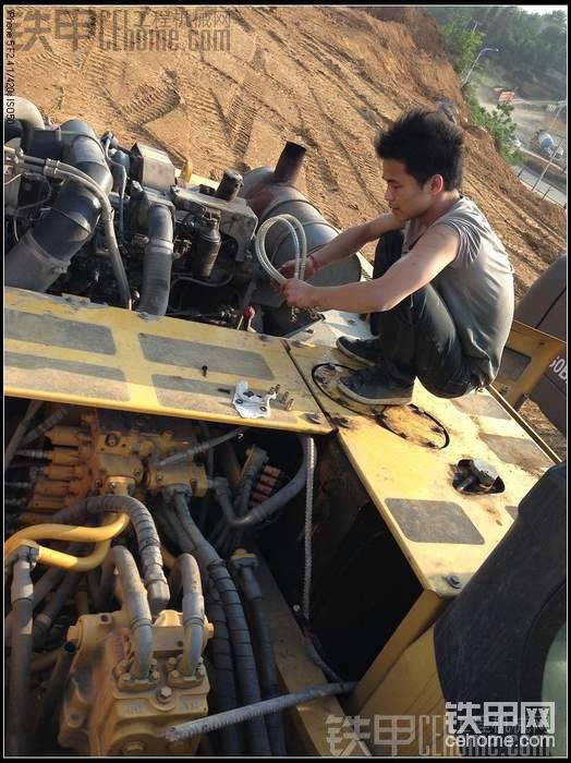

装在油水分离器旁边肯定不方便。因为没有合适位置

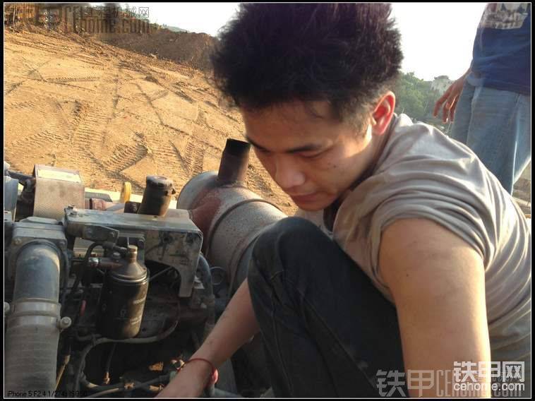

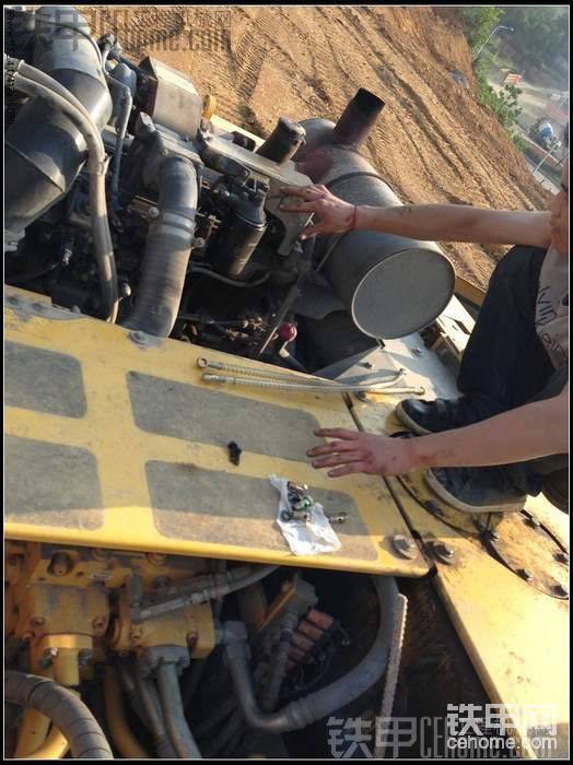

发动机上面看看。。有没有合适位置

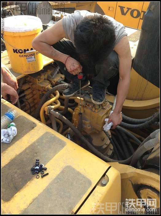

liang  g  两跟油管 有点长。。
早知道买短的一点了。
我之前没有看好到底装哪。还有螺丝多大。
各方面都没有做一个详细的参数
如果都知道参数的话。。一买来就可以对号入座了

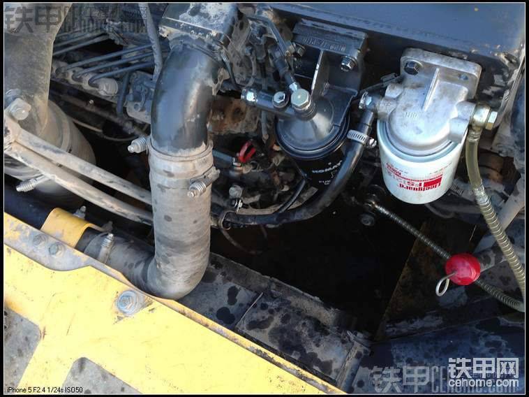

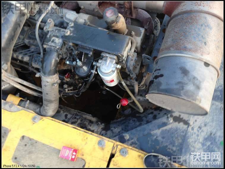

就装在 柴滤旁边。。。。有个位置的
我两个360设计的不一样。。另外台机
那个位置,是有一个排空气的。。
打气气筒

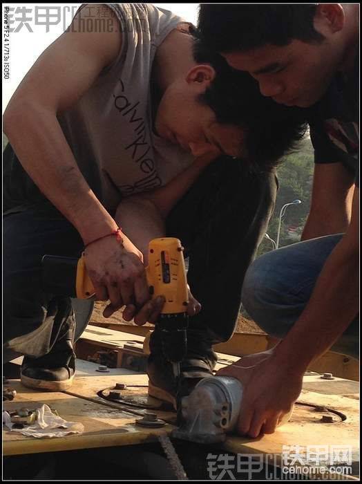

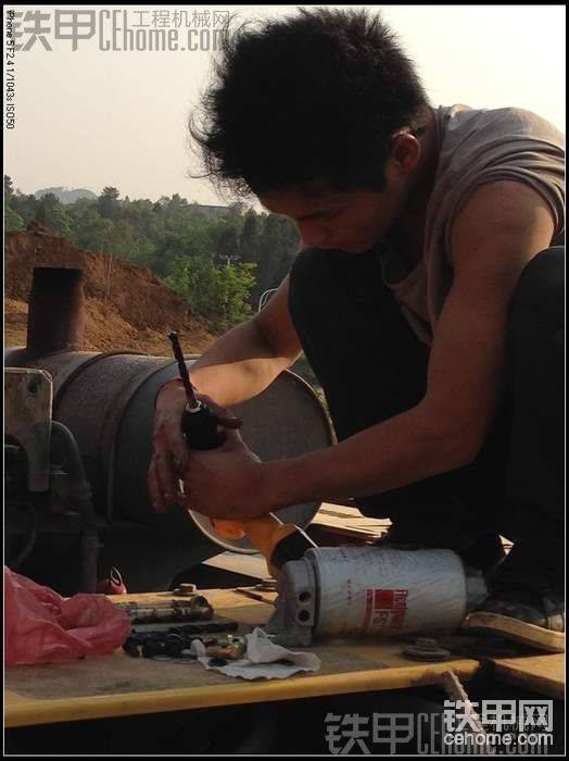

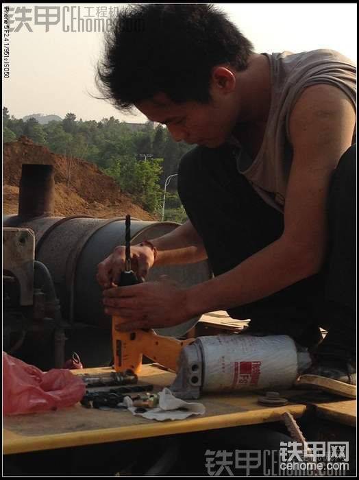

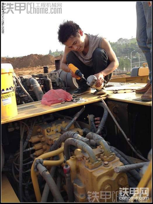

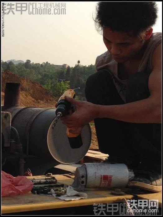

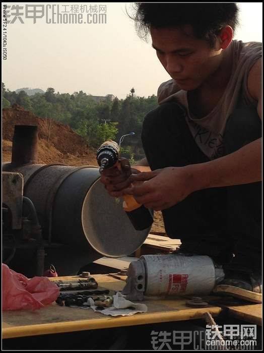

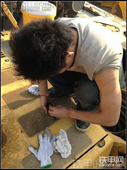

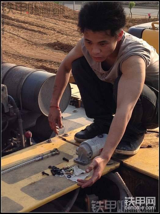

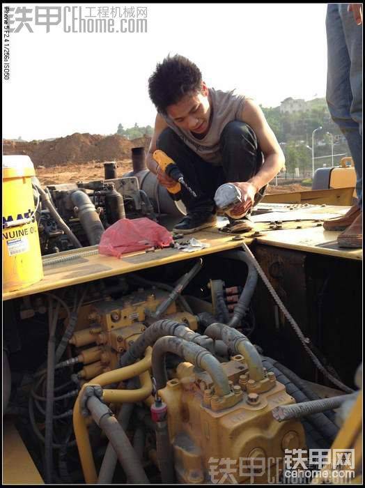

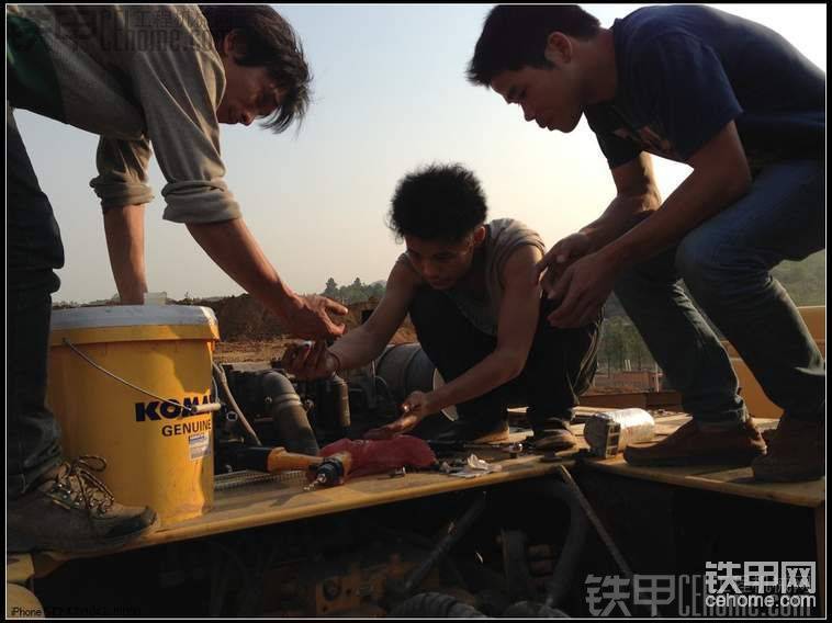

由于柴滤座的螺丝孔不合适。。有点小
也就是洞口小说东西大。放不进去。。
所以必须要经过改良,,呵呵

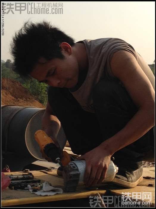

至于怎么样呢。。只有一个办法。把懂搞大。。

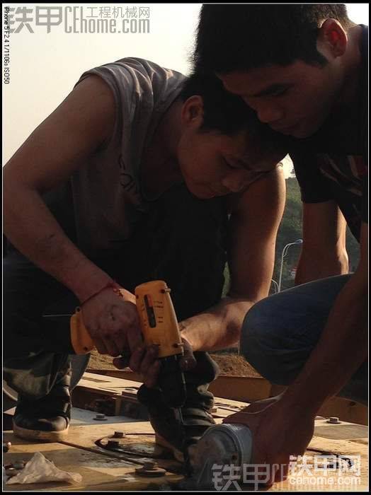

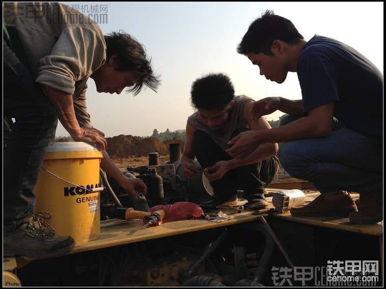

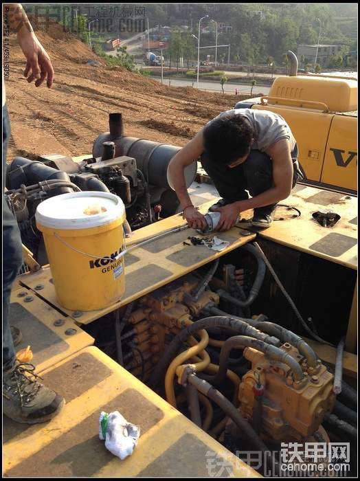

所以还好我准备有工具。。。。

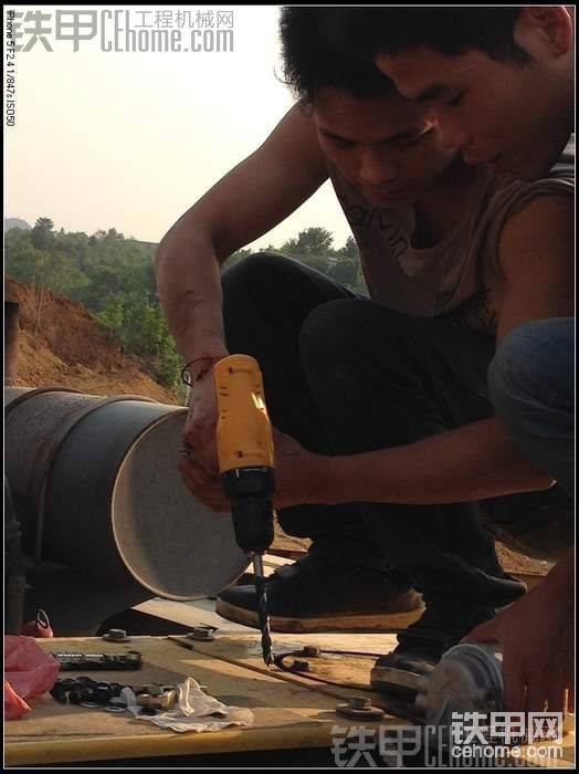

大家看又长又硬又锋利
把洞口搞大

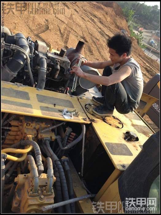

一切准备就绪`````
对准来。。。。

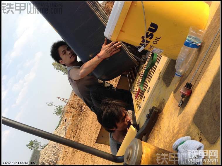

两个人一起上。。。。。用力
真的是要用力的。。否则很麻烦的
当你一开始的时候,,如果不捉紧的话。。很危险的。。
一进,一出。
很快就大了
见好就要收
不要搞得太大

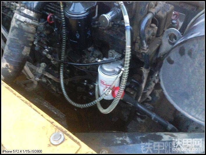

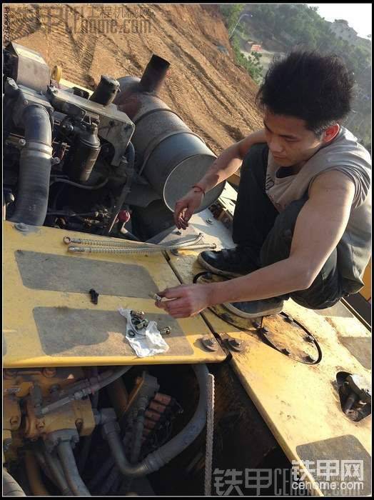

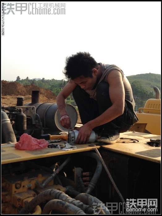

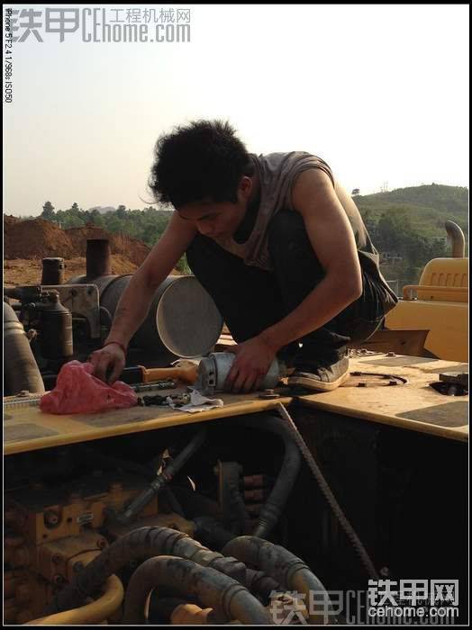

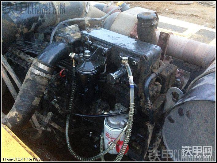

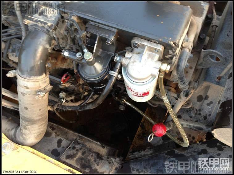

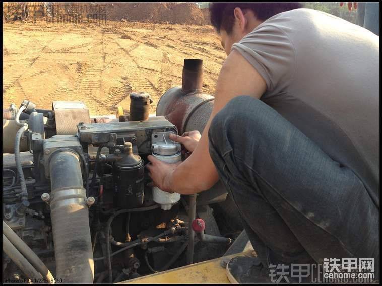

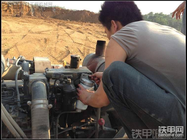

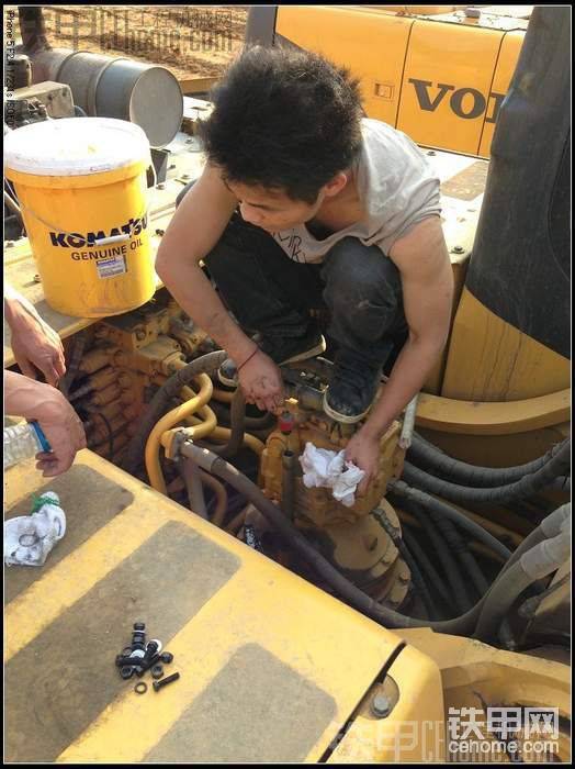

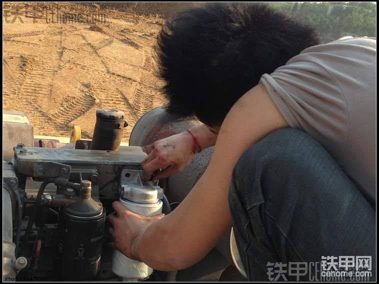

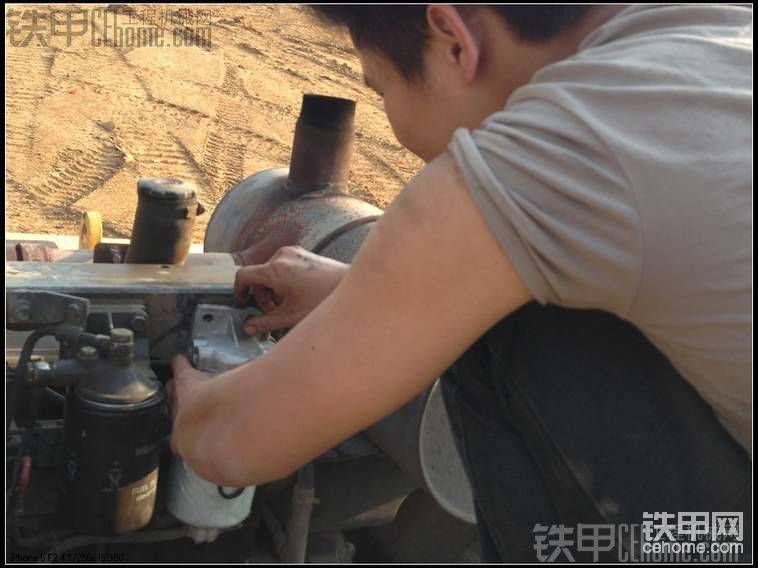

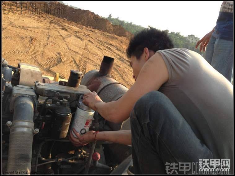

一切弄好之后。。。开始装上去
这里只能用一个螺丝定位
其实只要钮紧一点就可以了。
又不受力

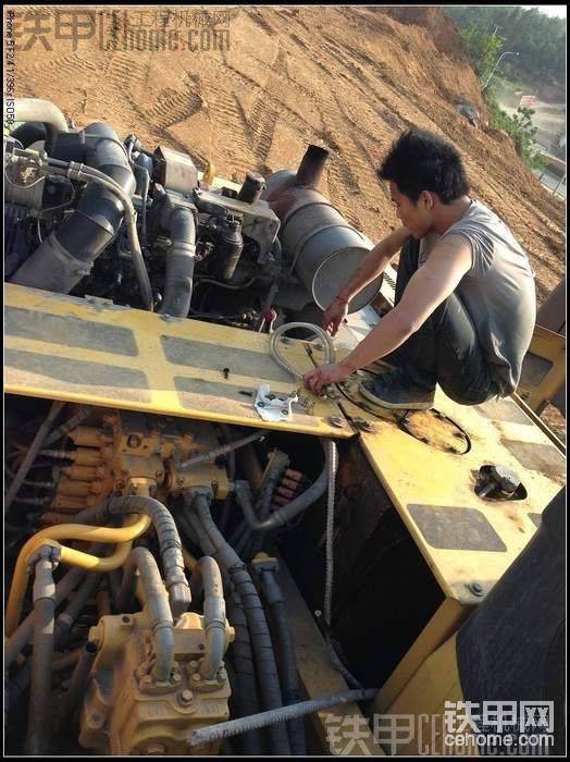

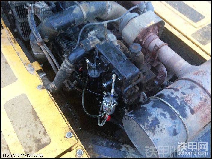

加装改装的地方就是。。从那个打气筒里拆出来接到改装的柴滤。然后又从柴滤出来回到打气筒。
这个是交接点
这里的结构是。。先经过油水分离器,然后再到第一个柴滤。
(油水分离器旁边的那个)接着再到现在加装的这个。
最后到原装的发动机上面那个柴滤。。。。
