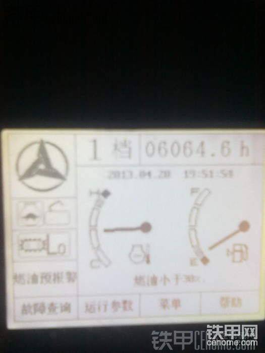

3年6064小时的车了故障维修方面:

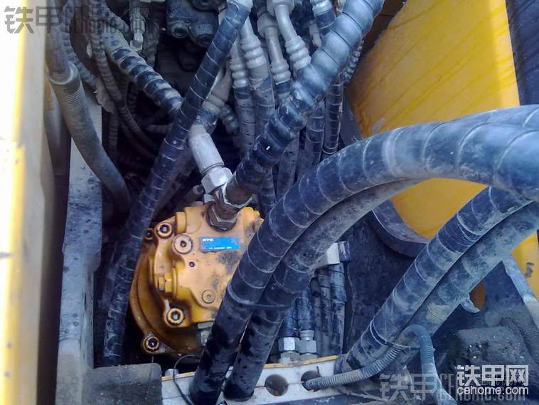

2 行走左轮高低速不太灵!马达有点问题,基本都是时间活,不修了磨时间!

4 转盘有点磨了!里面有问题! 售后说暂时没事 用着看看

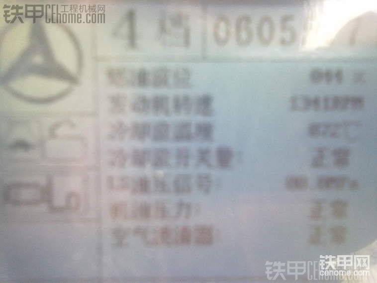

1很省油 (8小时杂活200元!纯整平(最佳油耗)斗子没负载 8小时150),时间活我基本都是4档转速1300

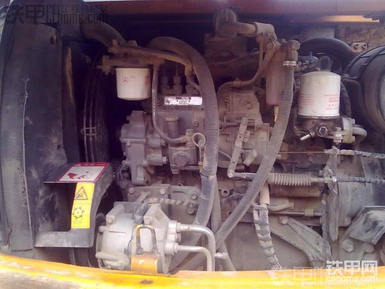

7 整体质量还行,我最相中的就是这车的发动机!3年了感觉和刚提的时候差不多!噪音也小!散热也不错
   开了3年车了,见过各种挖掘机高手!个人感觉小挖老板不要找开过大挖的司机!太TM能砸!小挖的活基本负荷不太大!个人操作三一75基本用4档 手柄从来不拉到头!一般都是一般或多一点!特别转盘操作一定不能拉到头!!!操作时油缸也不能打到头!大臂小臂铲斗不要让他响!基本只让发动机响!这样憋车能听的出来!开车要慢,柔!4小时打一次黄油,情愿黄油打出来不让它缺!转盘260打一次!我刚开始开的时候都是看油压信号!基本数字不超12!时间长习惯就好!开三一75的看下转盘转的时候操作手柄拉到一般油压就12-15了!20以上对车觉得不好!推铲一定不能推!当时不懂!现在感觉到了!我的行走马达左轮就是例子!国产车我觉得爱惜开还是能开出合资车的质量!
