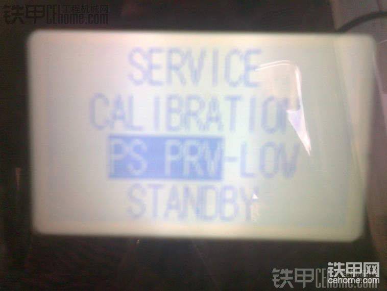

动力换挡压力调整
CAT-ECI
2013-04-23
这个值是整车电脑板根据接收几个传感器信号后自身行成的图谱换变成PWM信号,就是说不能乱调.只能做标定 低速时是500KPA 高速时是2500KPA.数值越小(PS压力),泵的斜盘角度大,输出流量大{:soso_e100:}回复(0)
余剑飘雪
2013-04-22
谢谢你的赐教,能说具体点吗?数值多少合适?调小,动作是不是会变快
CAT-ECI
2013-04-15
这个是液压泵上动力换档压力电磁阀标定,控制泵输出
sxb3300
2013-04-14
呵呵,对不起,我也不懂。{:soso_e128:}回复(0)
余剑飘雪
2013-04-14
就是卡特320C的监控器上的一个英文操作界面,那个是调节什么的,请教一下
sxb3300
2013-04-14
不懂,增加一下具体说明。。。
