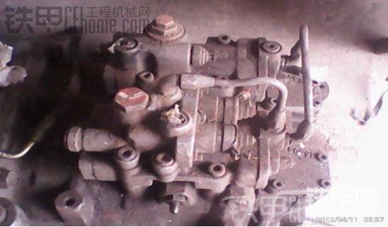

此次换下的原装泵:

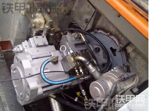

此次换上的改装泵,这个泵是国产泵,看着还不错吧?

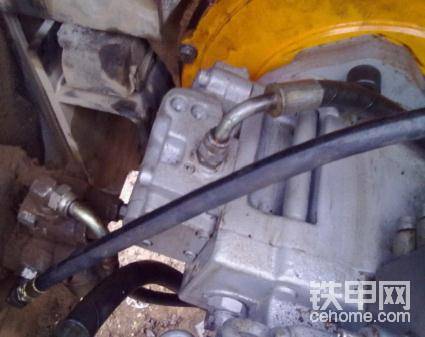

改装前液压泵出油口安装图l 日立泵分泵1泵2l 一个出油口附带缓冲管l 泵1对应前泵l 泵2对应后泵

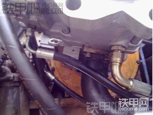

改装后液压泵出油口安装图l 前泵对应泵1l 后泵对应泵2

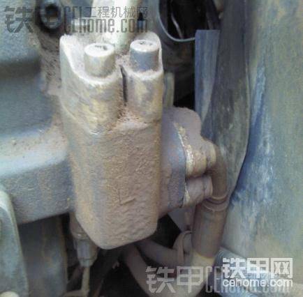

改装前液压泵反馈油口安装图l 泵1l 泵2
改装后液压泵反馈油口安装图l 前后泵反馈管对应泵1、2l 从前方信号阀或主控阀好处对调
改装后液压泵反馈油口安装图l 原泵2对应后泵l 反馈口

改装后完整视图l 远观图

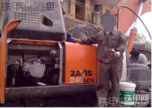

整机图片,由于改装完成后,有了出色的表现,客户觉得外观不好看,就全车做了个漆,里外焕然一新,动了个大手术之后,焕发了第二春啊。
