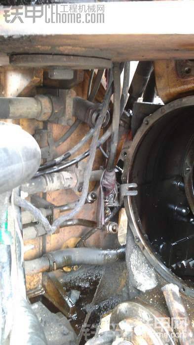

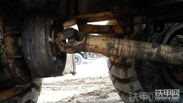

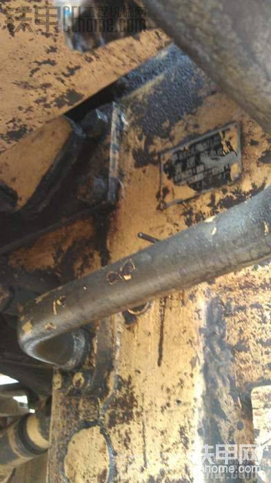

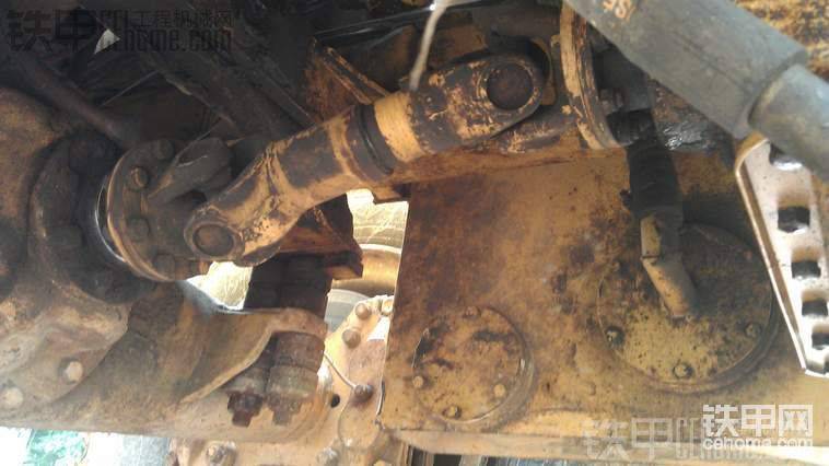

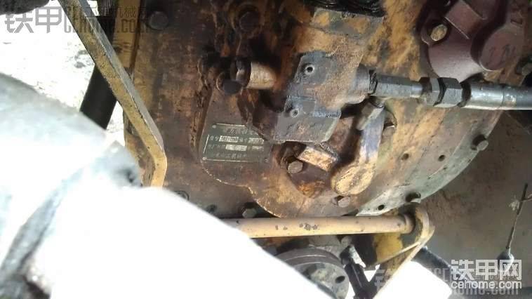

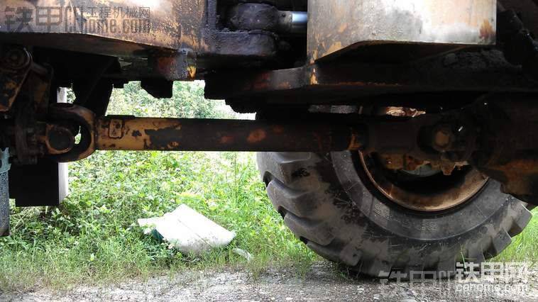

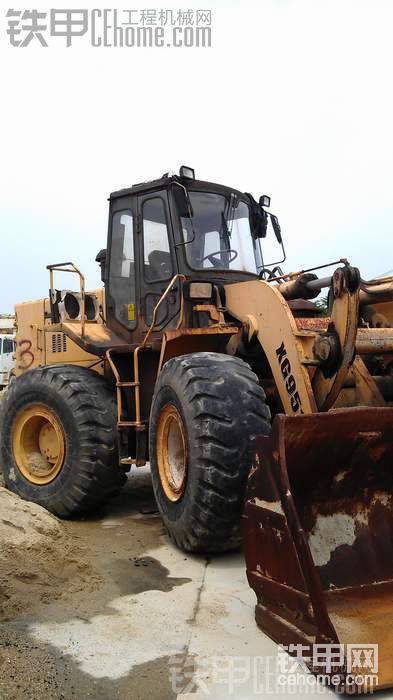

用了半年没坏过!要是怕坏传动轴就把变速箱支架降低就OK了!
江桂东
2018-03-11
没有错。。。。。
江桂东
2018-03-11

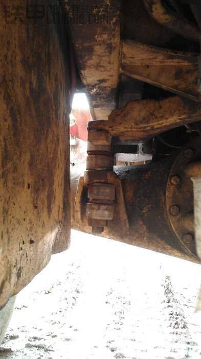

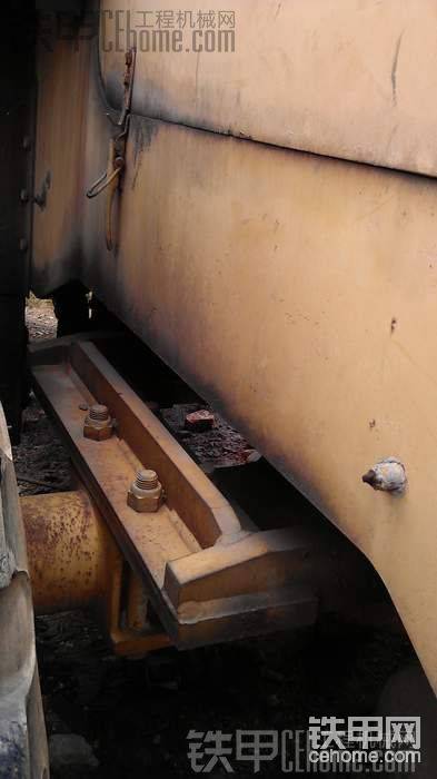

罗丝是8.8加强罗丝,不过要经常检查一下就0K了!
江桂东
2018-03-11
江桂东
2018-03-11
绝对没有问题!放心好了,经过考验的!
江桂东
2018-03-11
基本上都换了!新总成要三万左右。
江桂东
2018-03-11
过奖了兄弟!
江桂东
2018-03-11

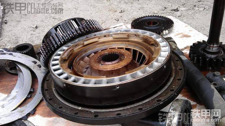

里面的轴承坏了二三个!所以压力不正常!
江桂东
2018-03-11
重活累活都干过了!半年也没出现过任何问题,要是把变速箱两个支撑耳改低十到二十厘米绝对爽歪歪!
CAT卡特320D
2018-03-11
这样的加高看着都心慌啊 要是经常跑路的 太冒风险了 就怕螺丝颠断了
