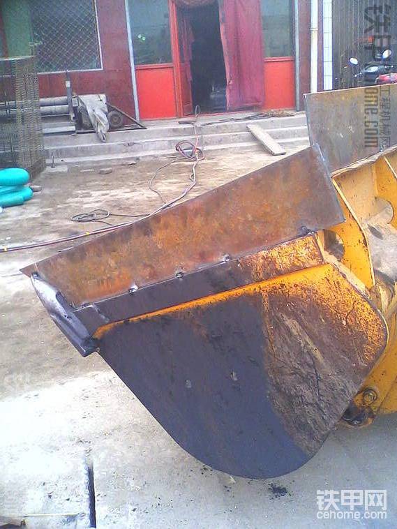

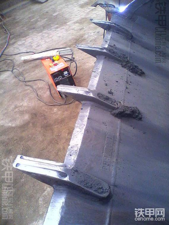

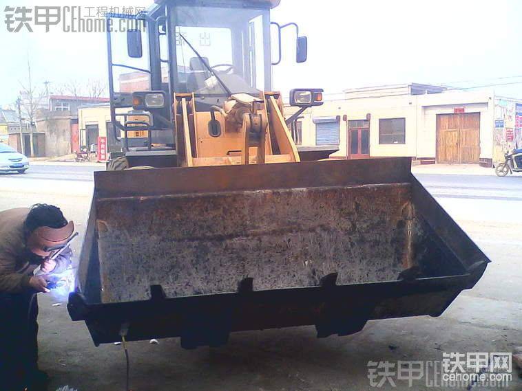

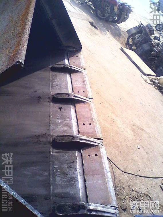

煤厂用的铲车一直舍不得割掉原装铲齿 可是一不小心就把地下铲几道沟 终于狠下心 往前面铲齿间隙加钢板 索性一起把铲斗加大了 买料2.35米*0.2米*1厘米钢板两块 265元 20铲板2.1米 450元  4.0的506焊条两包 80元 工时费300元 合计?数学不好 没算 下面上图 有歪的 多担待 就别和兄弟要膏药贴了                                                                                                                                   我的座驾老桑

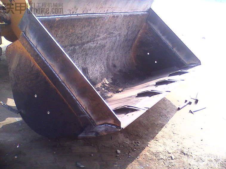

先焊的两边和后面加高20厘米 整体加大了半方

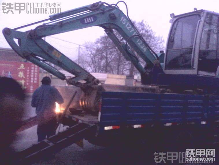

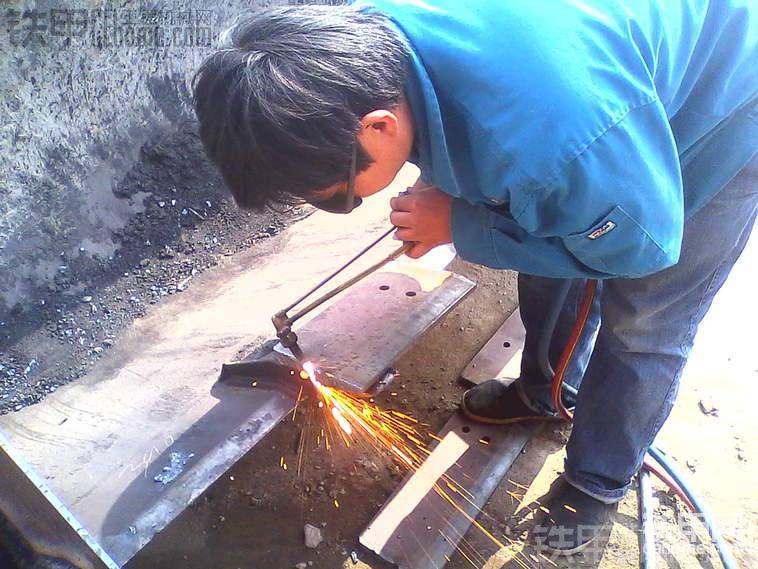

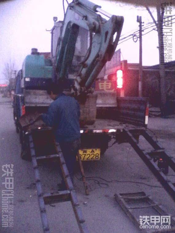

焊接作业中
                                                                      506焊条

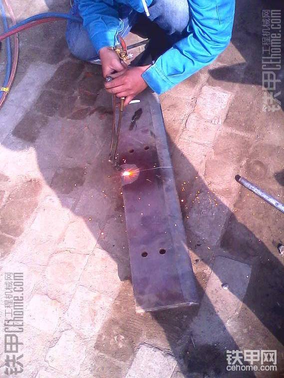

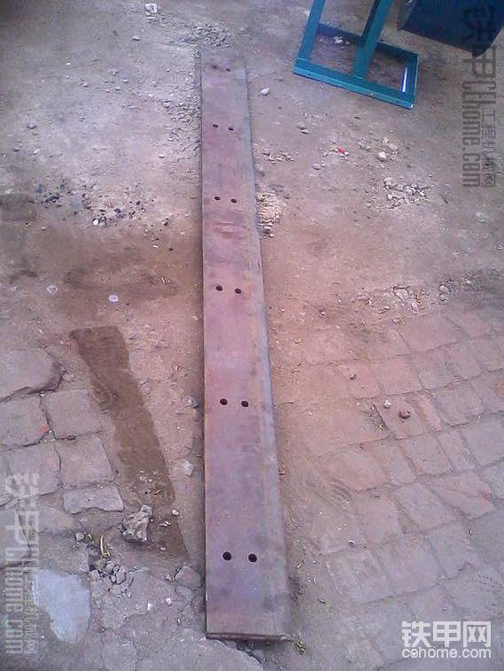

买的20铲板450元 2.1米长1.6厘米厚 16厘米

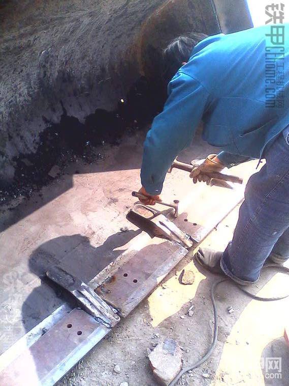

宽                                                                                                                                                      切割成小块夹在斗齿中间
原装斗齿舍不得割掉

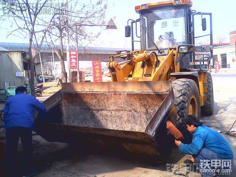

才有的这一切师傅手艺不错 上下一条线不错吧
                 完工

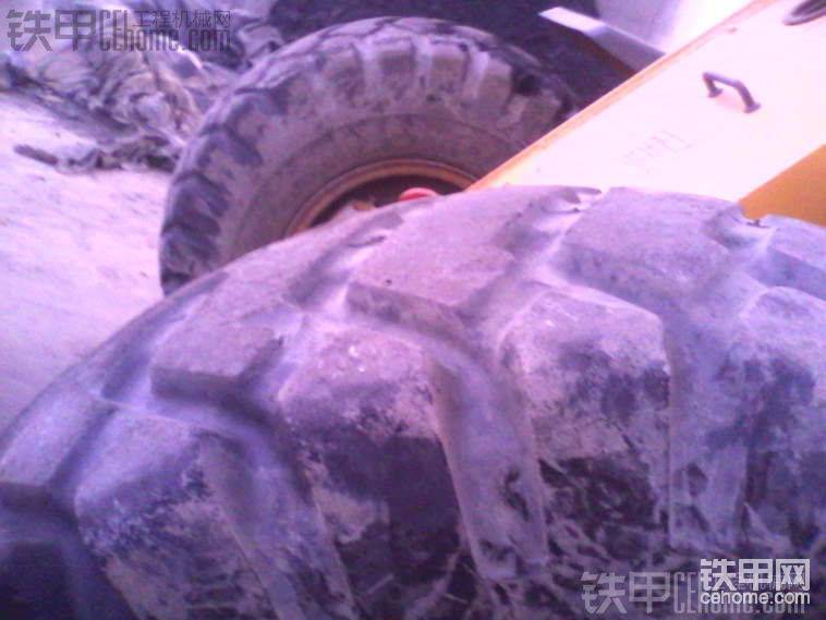

     下面看看我的机子  先看轮胎 能占几成

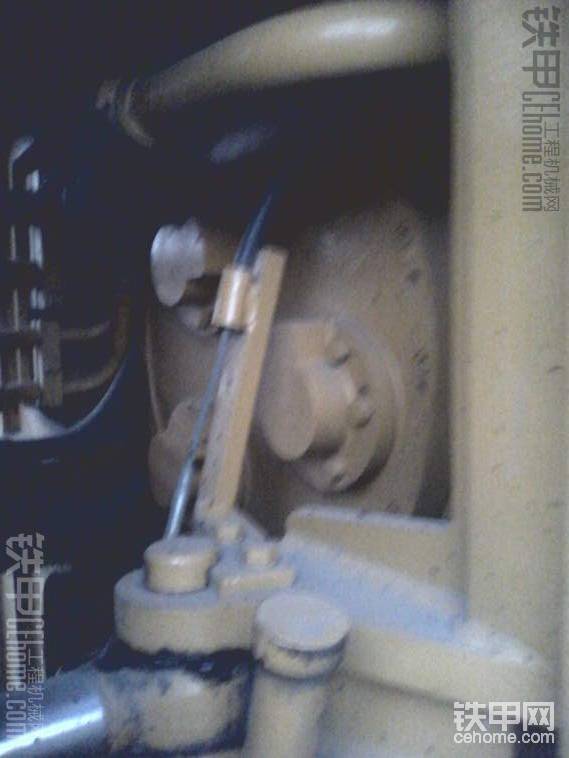

变速箱

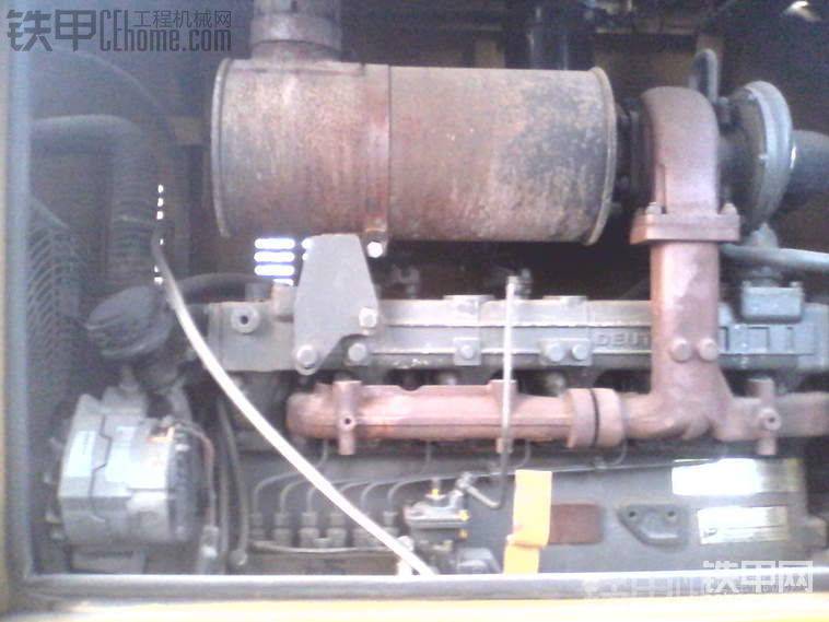

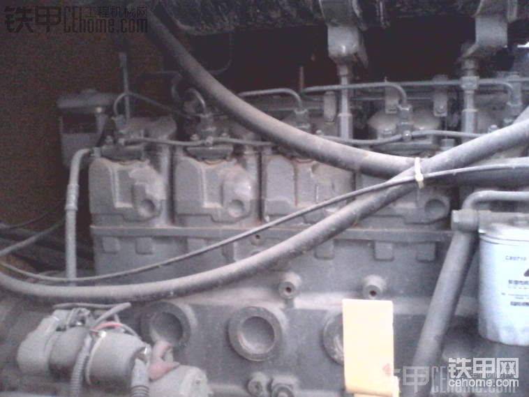

道依茨的机器

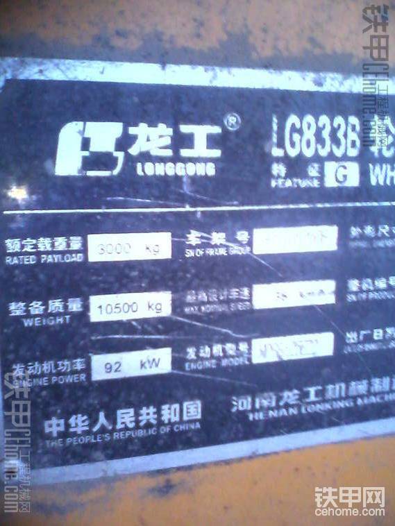

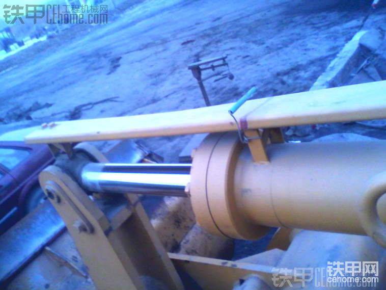

河南龙工加长臂标的3吨 不是2.5哟

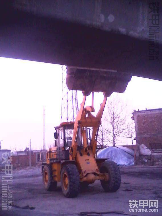

托起高铁箱梁?
从这个角度看就知道真相了

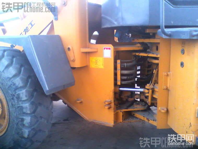

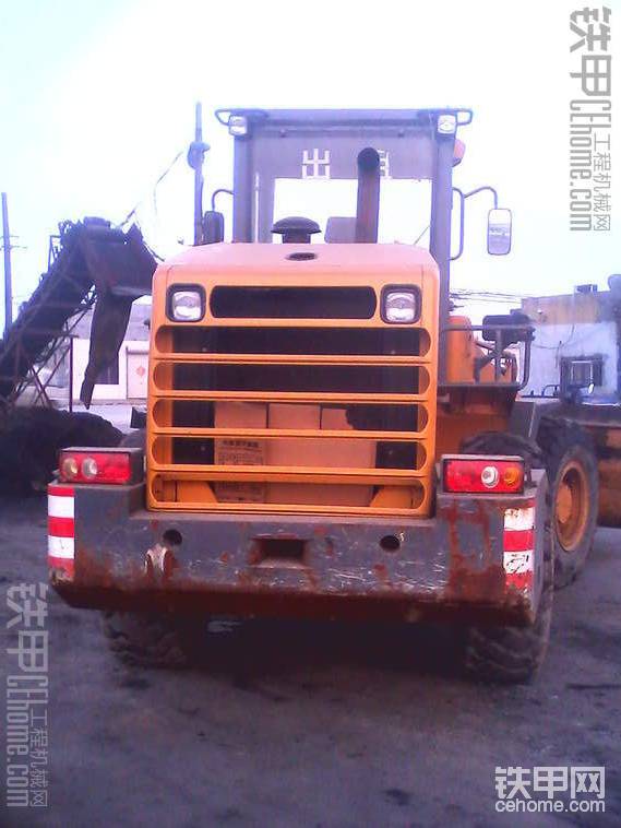

后面感觉这车铰接距离比较大
