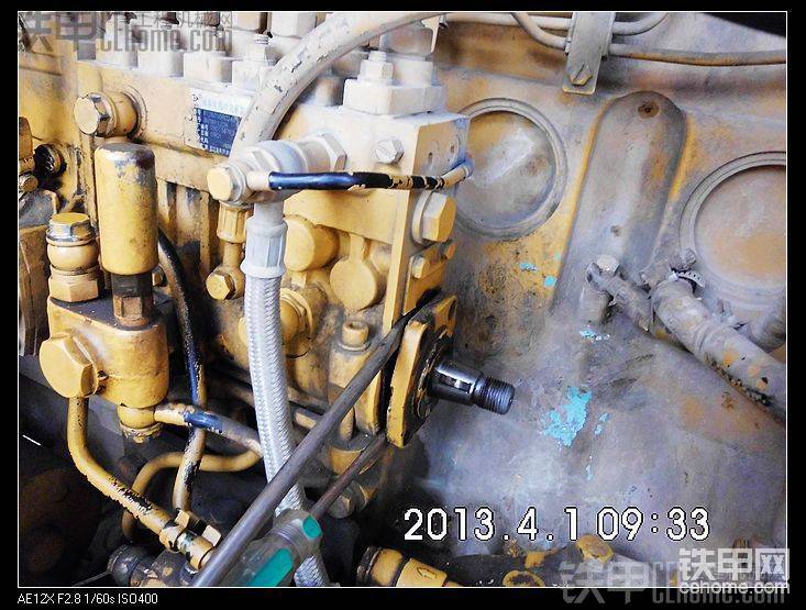

  国产50装载机,配潍柴的发动机占了主流,确实潍柴发动机有很多优点,以劲道强,结实耐用为广大用户所接受,但也有些小通病,教常见的喷油泵连接轴油封漏油(2011年前的潍柴),相信论坛里很多甲友都遇见过,很多师傅说要拆泵,其实用不着那么麻烦的,今天我把过程传上来,和大家分享一下,不足之处,欢迎指正。

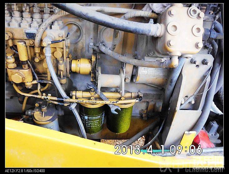

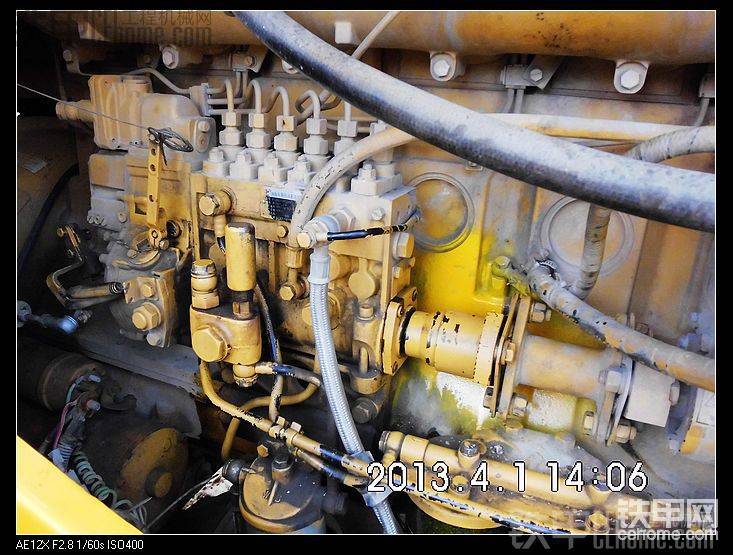

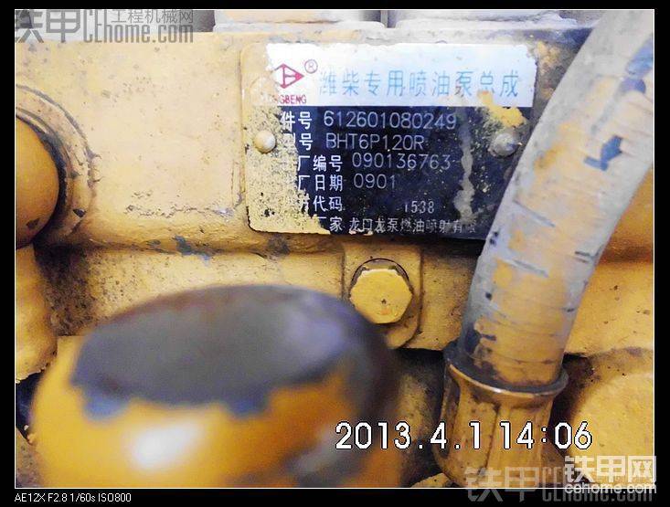

    先来张油泵特写,图号和我一样的甲友,可以参照一下。

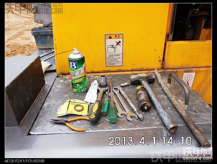

所需要的工具和配件。撬棍,锤子,旧转向销(没有的车上先拆一个),7型接杆,18的开口和梅花各一把,一字螺丝刀2把,19套筒一只,快速扳手一把,密封胶,尖嘴钳,25X35X6一只,6厘内六角扳手一把,化油器清洗剂一瓶。

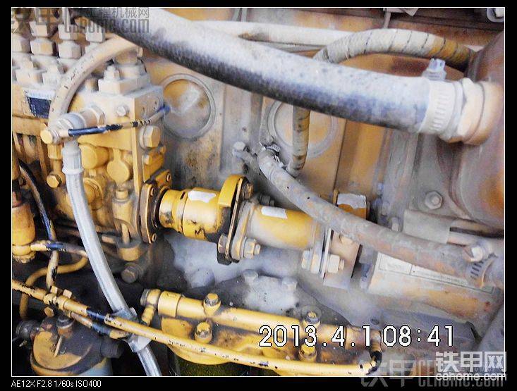

我的现在没漏,为了甲友,豁出去了。在那3个部位做好记号。
2把18的扳手,准备开拆,因为是第一次,所以很紧。呵呵,我是说螺丝,狼友们不要想歪了。{:soso_e144:}

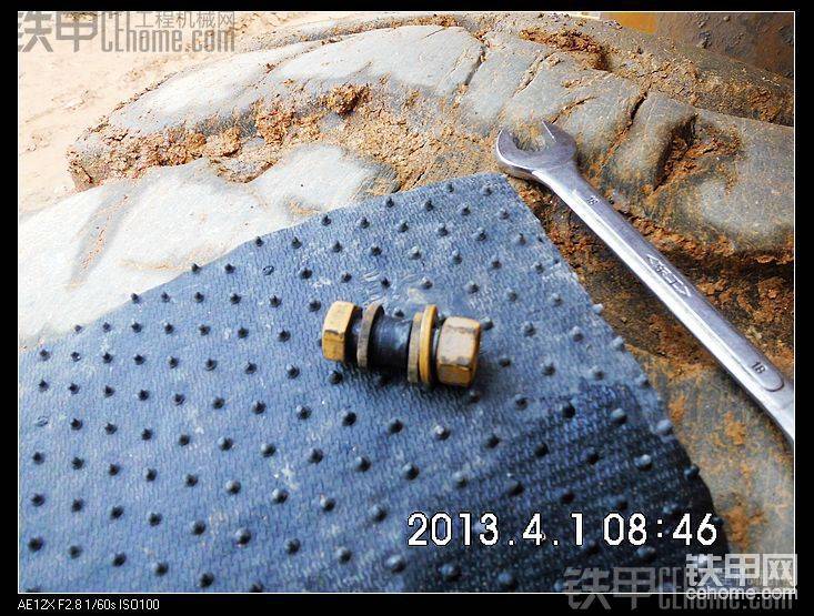

拧下的螺丝按顺序挂上,别乱。

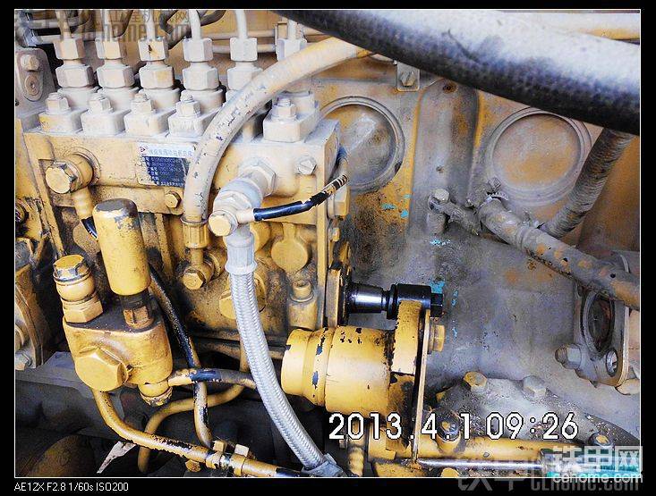

拆了2个后,用撬棍盘车360度左右,记得把撬棍拿下,养成好习惯。
在这个位置继续拆另2个

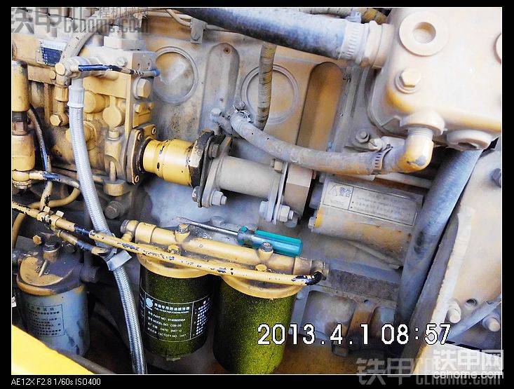

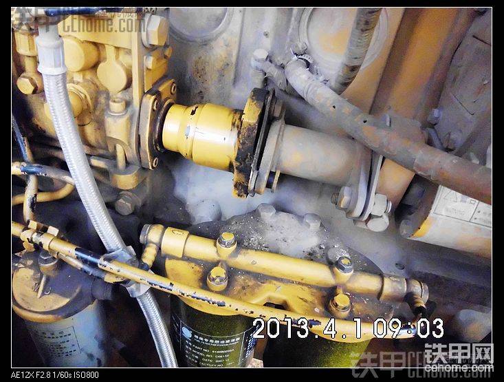

看清楚组合套是这样装的,靠连接轴方向是厚的套,中间夹组合套的垫片,等一下装的时候记住了。

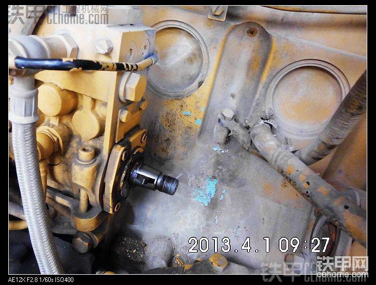

拧了4个螺丝,可以轻松拿下连接轴,注意2个胶圈别掉了。

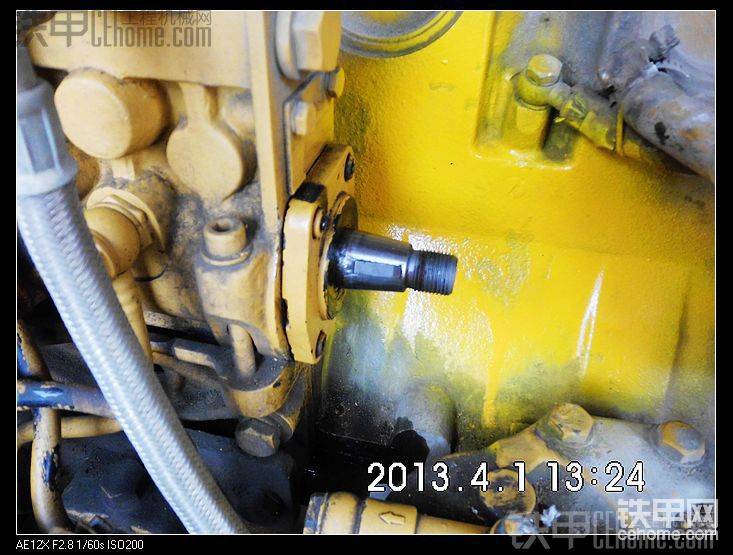

用转向销卡在那,配合19套筒拧下法兰螺丝。那个销子太好用了,量身定制,呵呵。
用2把螺丝刀连敲带撬,拆下法兰。到这里已经完成一半工作量了。

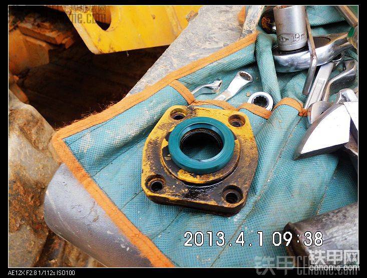

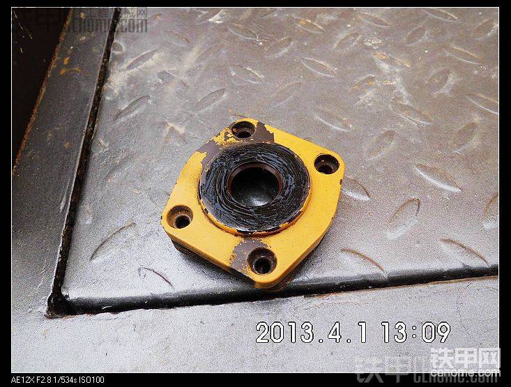

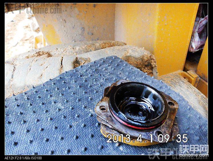

继续连敲带撬,拆油封座。
油封座子。
这是师傅拿的油封,型号不对,我这款是25X35X6。

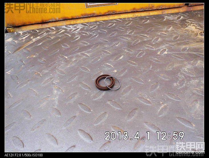

这就是买来的油封。
把里面的紧固圈取下,大头端剪下2毫米,旋接上即可,没经验的甲友不建议这样弄。
装好油封后在座子和油封结合部饱饱涂上一层免垫胶。
