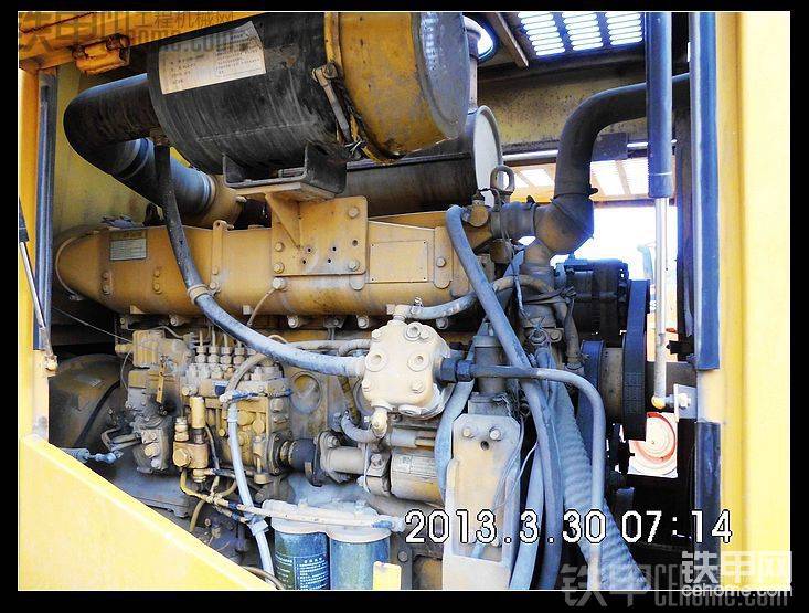

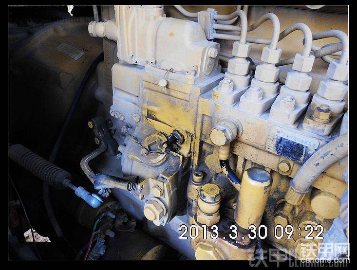

    在我们南方,现在是梅雨季节,阴雨连绵,这种天气,是我们所有铲车人最头痛的日子。昨晚又下了一夜的还好早上雨停了,呵呵,咱是闲不住的人,这不,踩着一地的稀泥,带着机油和滤芯来到车前,准备给爱车来个保养,顺便把喷油泵熄火杆漏油做个处理。

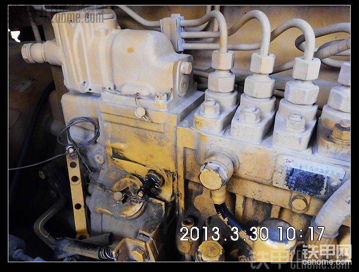

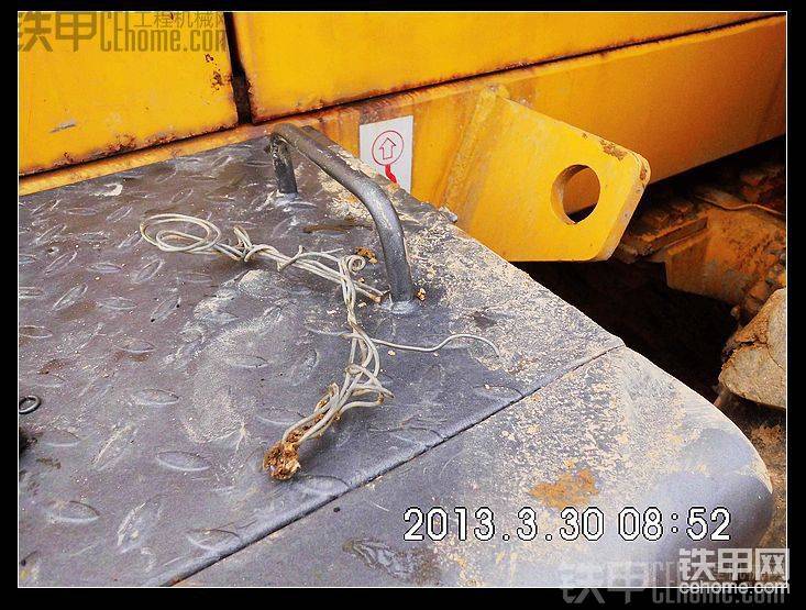

  先来一张待处理部位,有点渗油了,影响美观。左侧油门杆右上方,大家看到了吗?
说干就干,先拧这个6厘螺丝。
下了杆子就是这个样子这是拆下的部件,小心那个小月牙键,别丢了。

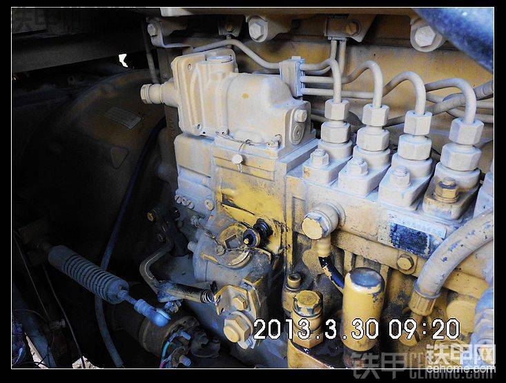

拆光了就是这样。油是从那个红0型圈漏出来。
因为找不到那么小的密封圈,就地取材,找了一节14号铁线。
做了一个小垫圈,压紧那个密封圈,达到止漏目的。
装配中,注意最里面自制垫圈。亮点,哈哈哈
插好开口肖就是这个样子,要是紧就对了。
装月牙有点小技巧,前端略低,这样容易入槽。
经过这样处理,以我个人经验,应该能解决问题,有类似问题的甲友不妨试试。

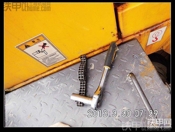

  下面是做2清的一些杂图,喜欢的慢慢看哈。这是我的最爱机油格扳手.

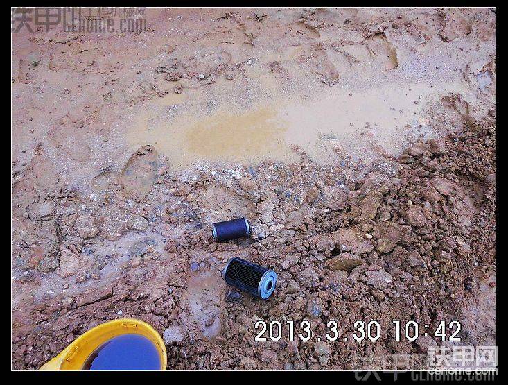

450小时滤芯就成这样了,悲催的中国柴油。
清洗中

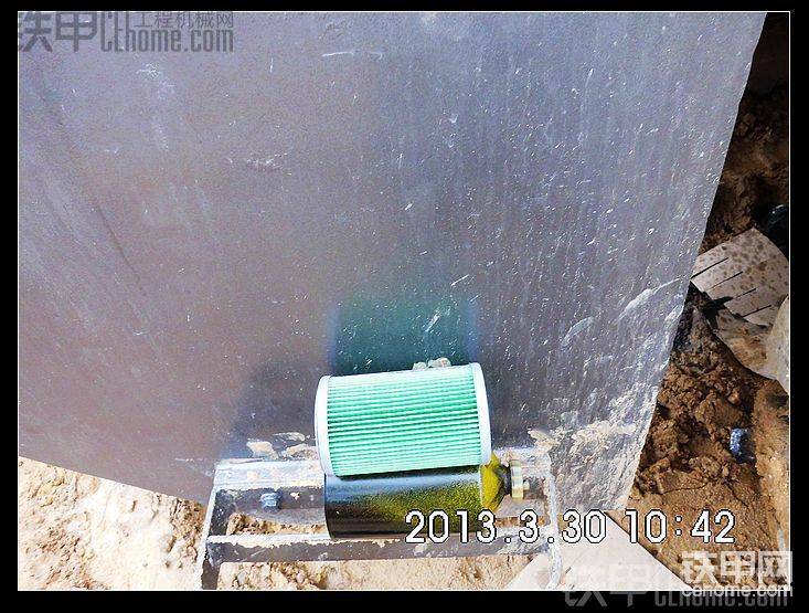

第二道滤芯还算干净
柴油滤芯
这是机油滤芯。

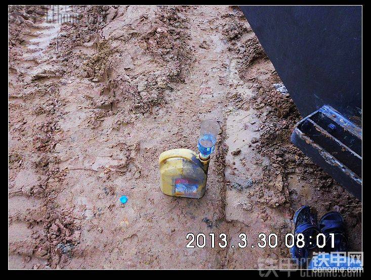

这是用了450小时的美孚黑霸王,损耗约2升。
加油中。

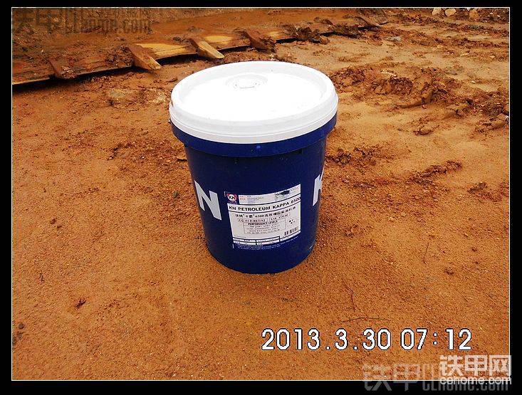

这个牌子机油大家用过吗?新加坡原装进口油,在厦门封装的,思量再三,我决定改用它了,现在市场美孚油太可怕了,上一次居然买了桶是真的,油只是国标的油,很郁闷。

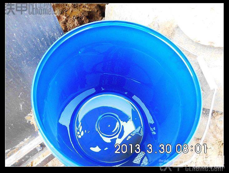

油很满意,桶底一点杂质都没有.
