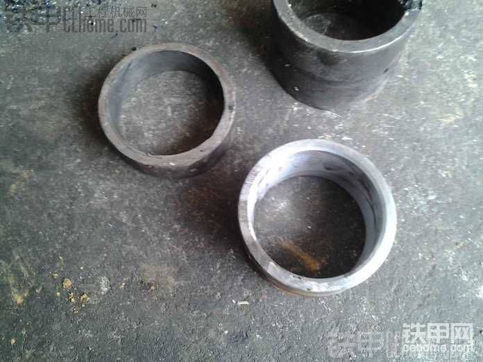

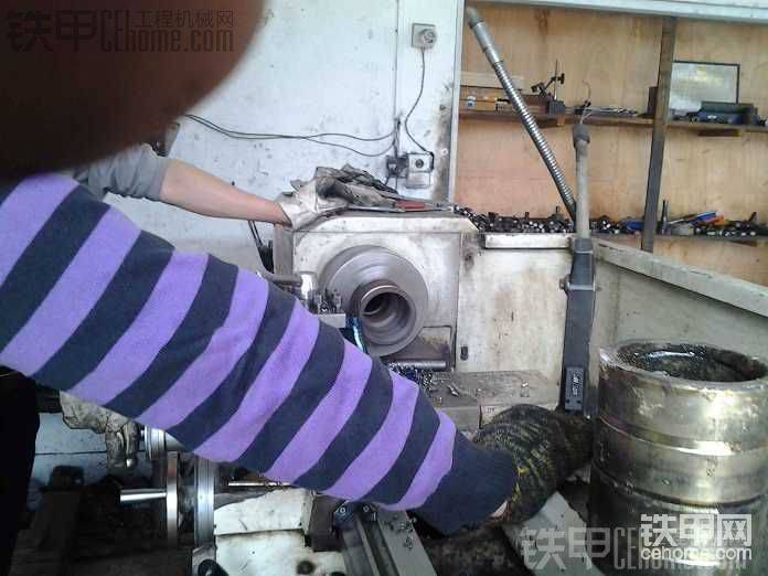

到那老板店里一找还真的很合适,只要到车床少许加工一下就OK。找到合
适的配件太高兴了,2个套子才40元便宜哦!久保田配件伤不起啊 太黑了5000多诶。

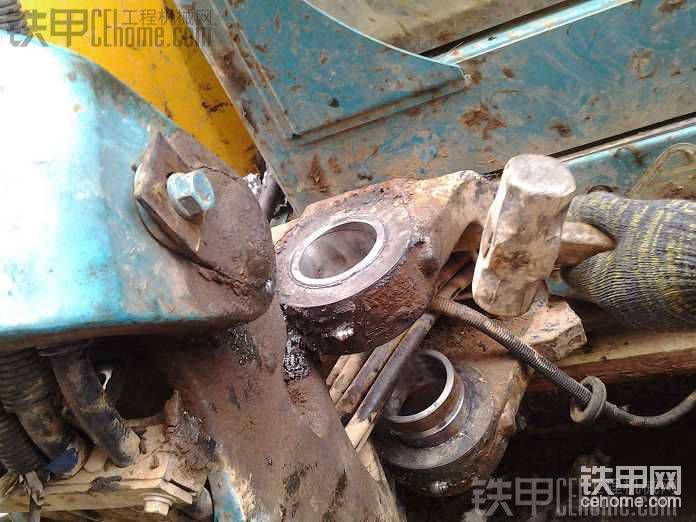

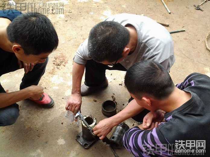

这就是新的

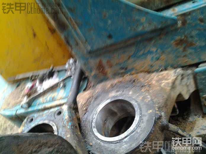

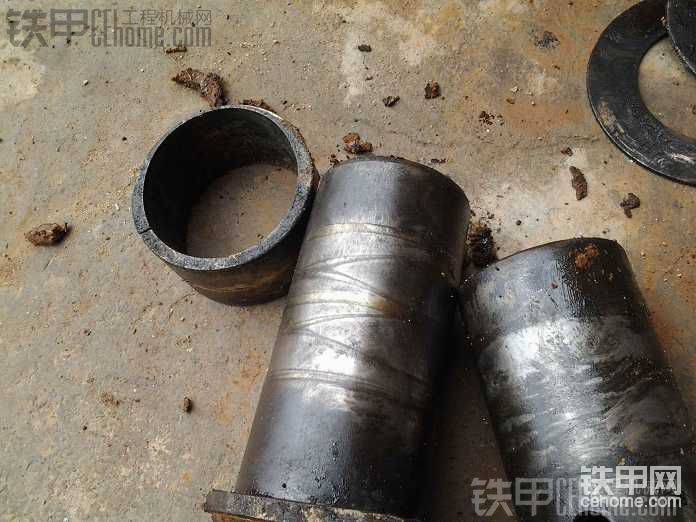

这就是拆下下来,那销还可以用没怎么磨损

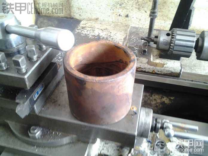

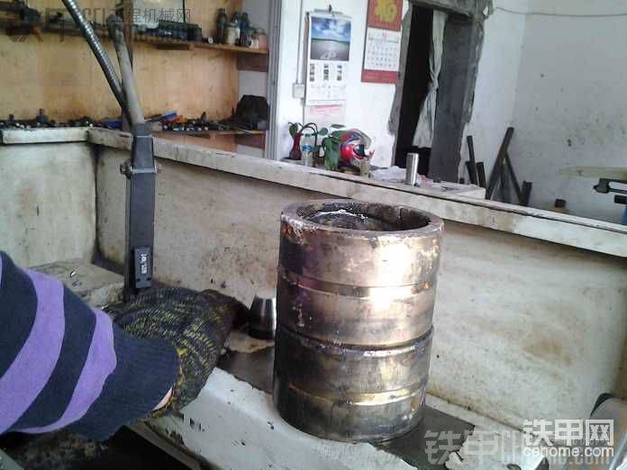

这是车好了的套子感觉还不错,车床老板说套子质量还不错不知道是不是真的

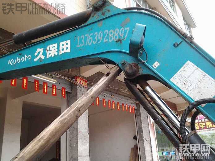

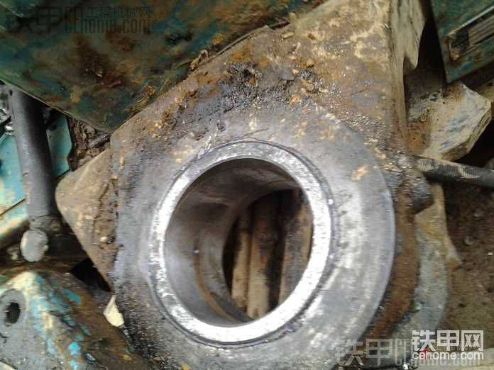

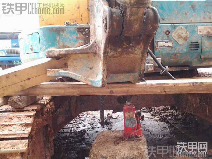

现在说说怎么拆下来的了,首先是找个平的场地把侧摆油缸销子拆掉把油缸收到里面去,再把大臂和小臂成(7)子形和挖斗平放下来,挖斗平放在地上可以起到平稳大小臂的作用,大臂放下去的力度适当,放到侧摆销套最松动的位置,使其拆装的时候不会太紧。再就找几根合适的木条放在链板上如下图
下面放个千斤顶。
(1)是防止木条段裂
(2)是方便装的时候调节高&低

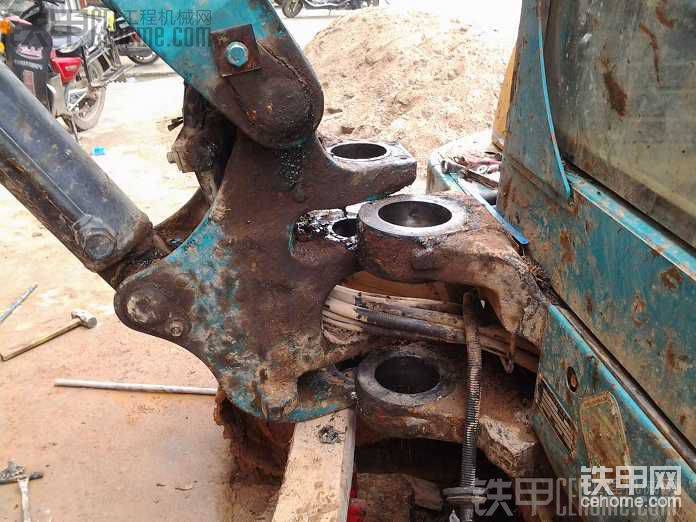

销子拆下来后 找个长点的铁条慢慢的移到侧摆油缸那一边,因为只有移动到那里才有更
大的空间方便拆里面的套子。注意移动的时候 先要放个合适木条在侧摆油缸的位置,使
其移动的时候不会往里面滑 用力一定要均匀 动作过大会影响大小臂整体的稳定,慢慢
的移到可以拆装套子的位置就可以,再用下面的千斤顶 顶紧使其固定如下图

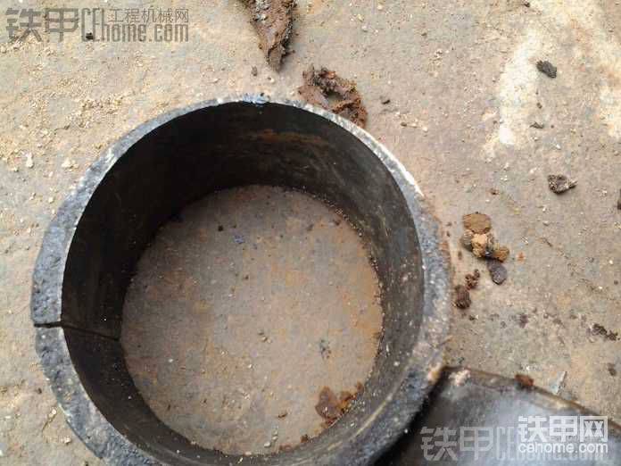

再就是拆套子了,拆套子的方法有很多种 有的用火割  有的用钢锯 锯,我用的是钢锯, 因为用火割对技术要求比较高,再就是用火我怕影响机架的韧性。虽然辛苦点我还是选择用钢锯,这就是我锯了拆下来的套子,磨损太厉害了,难怪间隙那么大。

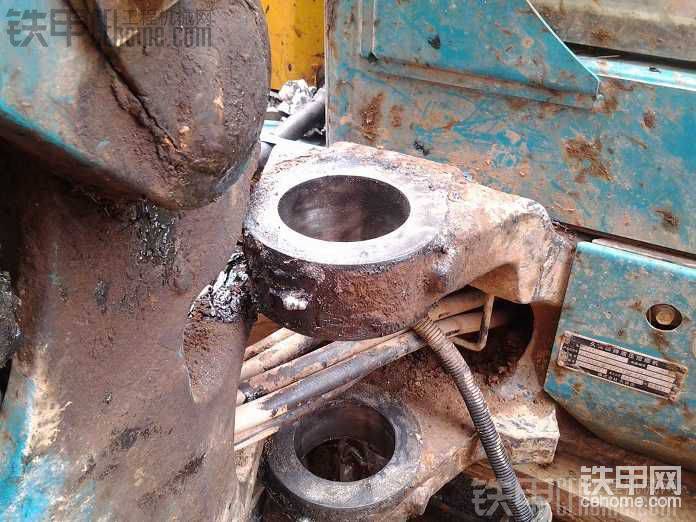

现在拆下来了就说说装了。个人感觉装的时候还是要先装上面那一个,因为先装上面那个套子,使装下面套子的时候,把套子打下去的那根销子不会晃动,这样安全一点不用2个人完成。这就是装上去的效果图。
呵呵!还有下面那个忘记拍了。
上下套子装好后,同样的方法慢慢移回原位装起来就OK了
