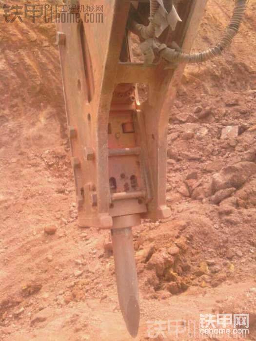

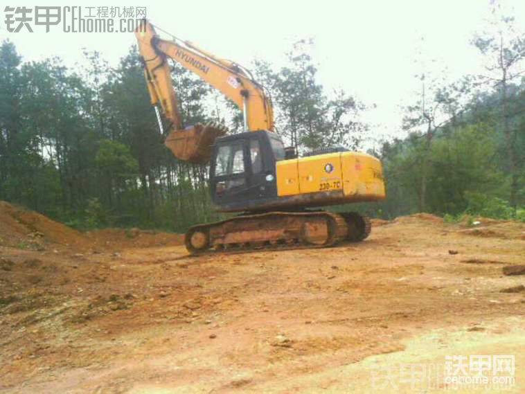

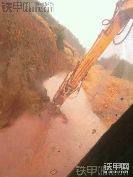

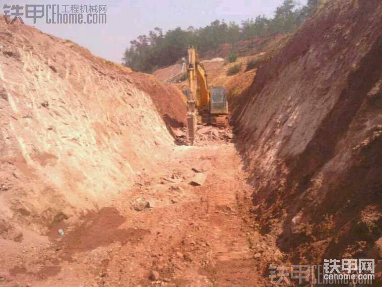

这是现在的外表5200小时了 屁股下面有点刮蹭 因为整天做烂泥地原因 外表不是很干净{:soso_e144:} (天天做烂泥没办法,本人还非常喜欢把挖机里里外外收拾干净的 ) 好了废话不说了,开始切入主题……………… 话说这台JJ我去年正月接手的时候是3015个小时一直到现在(所以说这个挖机我是最有发言权的{:soso_e113:}),挖机是我叔叔的 2010年7月份的提的机 当时机价是74W(这个价钱有点坑) 按揭3年 首付24W 到今天6月按揭就清了!就可以脱离苦海了{:soso_e142:} 这台JJ个人感觉还是可以的 到现在滴油不漏 也没出现过什么毛病 速度 力量还是跟新机差不多 就是3800小时的时候 一边的行走坏了 里面有一个牙齿轮磨损了,人工费加修理费去了1200左右(现代的行走很坑爹,没什么力,速度慢,爬坡好吃力,人家小松,日立,直接能开上去的坡,现代机要斗子帮忙才开的上去{:soso_e116:}) 空调换了一个鼓风机200元,其他没动过 现在再来说说这个机机的油耗方面1600转速做轻松活14-15L 如果要装车的话油门至少要1700转速,油耗16-17L 现代机1600转速做事速度好慢,我以前开过三一215-8的1600 速度还是很快的, 还有现代的抬大臂和开斗子的速度慢,其他的马马虎虎,旋转的速度还是可以的,不过他有3个工作模式,分别是H(高效模式,在这个模式下发动机转速能增加100转),S(标准模式),L(经济模式) ,现代机开H模式打到8格油门速度还还是很快,去年修高速装松土 ,我装的过小松360和三一365,这是事实不吹牛,因为装台子搭的高,台子平后八轮的车厢,基本不抬大臂,靠旋转和甩小臂倒土,而且90度角装车,发挥现代机的优势,避开了他大臂慢的劣势{:soso_e113:}。。。。 现在说说炮头,这台JJ 2700 小时就装炮头了 打炮头一般般, 力量还可以就频率不高,不像神钢JJ频率高,力量也可以今年的工地,有时能吃到野味{:soso_e120:}我挖到的野生甲鱼1.2斤! 跟猪脚一起煲汤喝了 , 好喝{:soso_e162:} 还挖到一条2.5斤的大王蛇 也吃了
