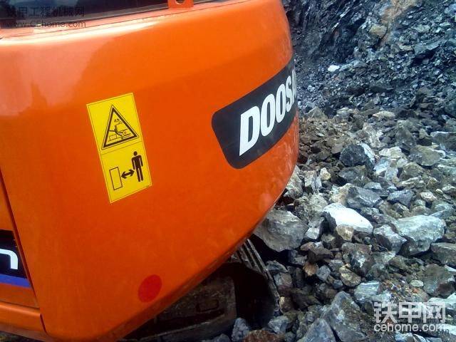

我见过很多机子,70%是PP严重擦破掉漆,20%是局部轻微擦花掉漆,只有10%使用基本完好(平原地区PP好的比较多一些,高原和山区地带就刚好相反),这和工地工况的复杂程度有相当的关联。 我们很多老板买一台机器不容易,有的甚至压上了自己的身家性命(比如我就是),把这宝贝交给了我们的驾驶员,那就相当于把一辆贵重的大奔交到了我们的机手手中,那是对一个驾驶员的绝对信任。你说你要把它开去今天擦明天碰的,没有几个老板不心疼的。反之,如果你能将完好地使用下来,我相信大多老板都有会从内心感激和敬佩你的,工资待遇自然不用你说,他也会为你考滤了...因为你爱惜机器就是对他的尊重,也是别人对你技术的肯定。(每当我在工地上看到一台尾部清秀完美的机器,我都有会对这个驾驶员从内心产生由衷的敬意

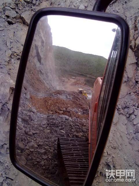

我们的机手要养成看后视镜的良好习惯。它是我们的第三只眼,从左右后视镜里能看到我们从侧面和后面所看不到的。
记住,旋转没把握时一定要看后视镜。第四个方法--把旋转半径内高出履带板的所有障碍物‘扫’平(不提倡用铲斗横扫,这样会把铲斗链接销座间隙搞大),

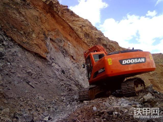

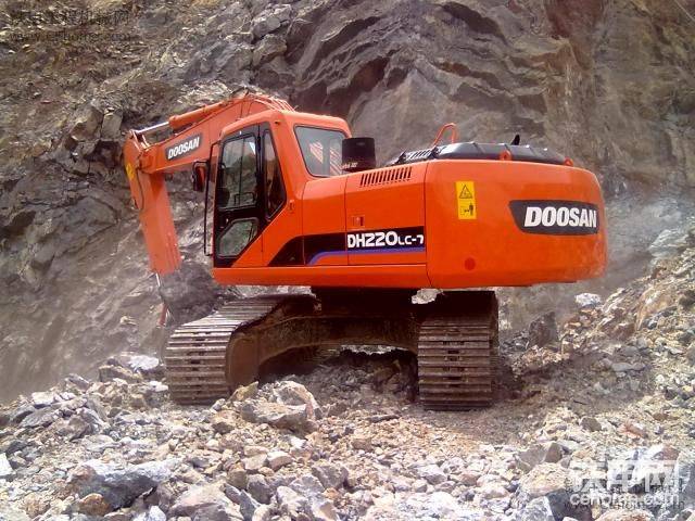

这个是快700小时照的,经历了修山路,坡改地,坝塘清淤,矿山采石等复杂工况,已为我创造了近十五W的效益;以上个人经验,希望能对刚入行的机手们有点帮助。也希望坛里的老师傅们看后跟贴拍砖,说出不对的地方和你们的宝贵经验
