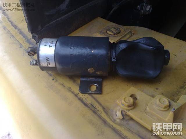

重点检查熄火马达和电路。

我觉得还是熄火马达行程有问题。

507翻新压缩机,。你那个息火电磁开关,汽配城有卖的呀。好像不贵,3,5十一个
