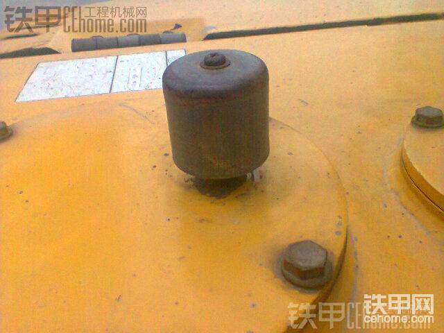

液压油箱上面都会有个这玩意,只是行状大小不同而已,但功能一样

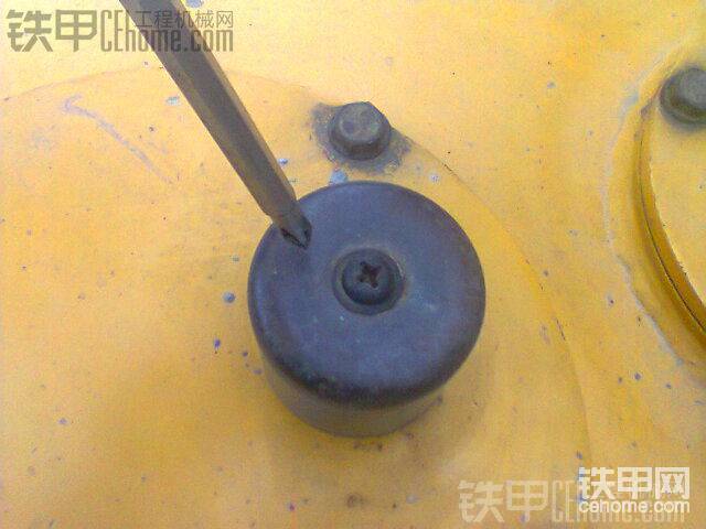

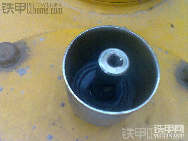

好像有的机子只能换,不能清洗,还好我这个机子是可以清洗的,省一笔费用,用螺丝刀把螺丝拧掉就可以拆开清洗了,拆之前先擦干净,避免有灰尘进入液压油箱
这个我没有拆,用毛巾塞进去,旋转几圈就干净了,小心点不要把灰搞进去了,里面的橡胶垫也要拿出来清洗

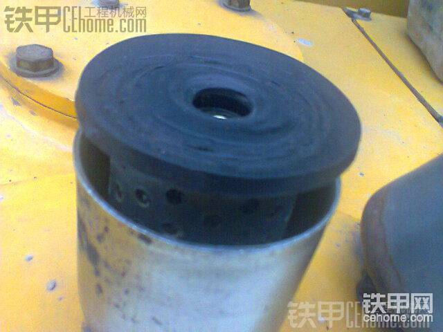

这个是橡胶垫片,有两块,上下各一块,用来抵住中间的滤芯,起密封作用

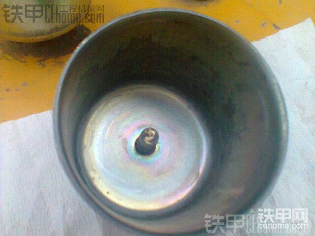

这个就是那个罩壳了,上图看到的橡胶垫片就是在罩壳里面装的

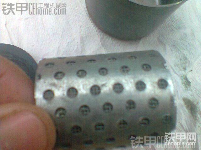

这就是里面的滤芯了,网片结构

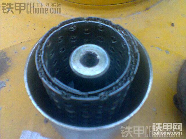

清洗好后,就这样放好,要对中
接着把橡胶片盖上,罩壳装好,就完工了,上面看到的图片,都是我清洗以后的图片,清洗过程手上都是油,无法拍照,敬请谅解,清洗东西我一般都用汽油,因为汽油清洗效果好,而且易挥发无残留,晾干后,再进行组装,就OK了!对于液压部分,我理解的比较肤浅,说的不对的地方还请大家指正,谢谢
