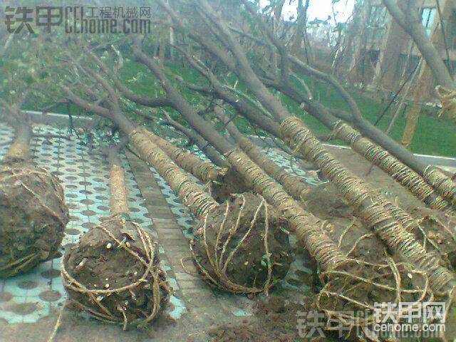

    有一段时间没有发帖了,一是没心情,二是没什么素材可发,不说这了,还是进入主题吧!挖机是一个多功能的机械,除了能挖土,整平,装车,还能当吊车用呢!今天工地来了四十棵树,都是10到15公的小香樟,这些树都是用挖机从车上吊下来的,可能有甲友说了,这太简单了小菜一碟,可是我要说,简单归简单,可有如果没做过,还是小心些好,因为我们吊的是树,对于吊树,最基本也是最重要的是,不要把树皮蹭破了,我第一次吊树的时候,就跟吊其他东西一样,没有在意,,后来把树皮蹭破了,人家老板就说了,慢一点补要紧,不要把树皮搞破了,那样树不好栽,容易死掉。看看我是怎么吊树的吧!下面上图解说

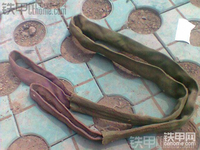

    这是吊带,吊树必须用这个,一来结实,二来比较柔软,不会把树皮蹭破,二十公分以内的树都是用这个吊,大树再用大吊带
      这是吊带的几种缠法,作为驾驶员,不是必修课,但最好知道怎么缠法,多学点东西总有好处的,下面是重点

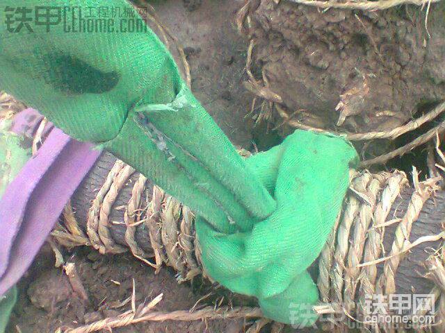

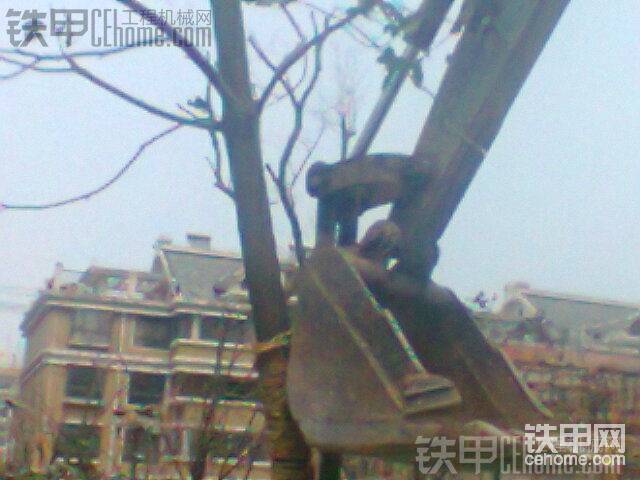

     吊带缠在树球往上一米五到两米的位置,也就是整个树重量的三分之二处,吊带留五十公分就好了,太短不好挂钩子,太长机子举太高,不利于驾驶员操作,这样树吊起时就会自动垂直

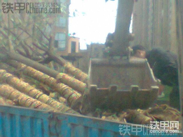

  机子就位,一般要与树呈对立面,这样的好处是,树吊起时直接垂直,不会旋转,斗子也不会把树皮磕破

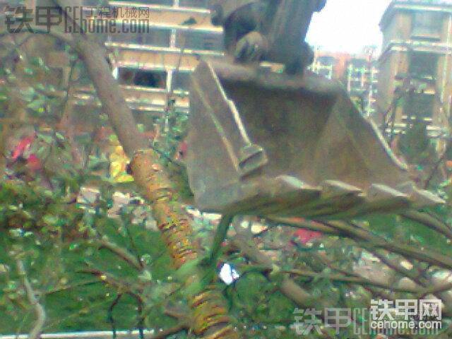

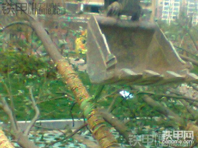

      可以看到树是垂直状态,注意铲斗要卷一些,尽量避免斗子与树接触,动作要缓和,不要猛动猛停
