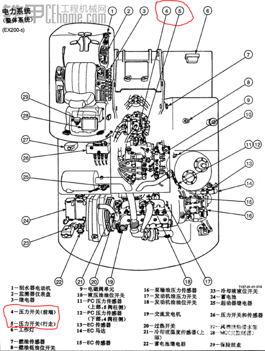

xujincheng1986 2013-03-25
是的,绿色那个就是自动怠速的压力开关,就是找不到行走的压力开关。
zhoufusheng12 2013-03-25
没有自动怠速换下压力开关就好了我换过一个不过不是日立的
怎么看着像在回转马达上呢从图上看的话
xujincheng1986 2013-03-24
但是图纸上显示那个压力开关在分配器上啊....
铲运机 2013-03-24
驾驶室底下,行走操作阀下的油管处找
谢谢,我也有这个图,就是在实际图中找不到⑤(行走压力开关),知道的话帮我圈一下。
