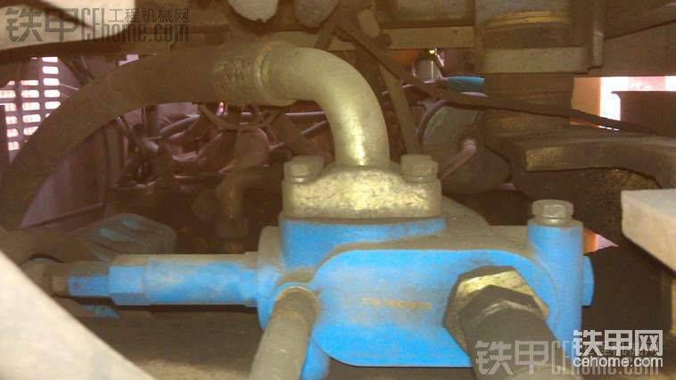

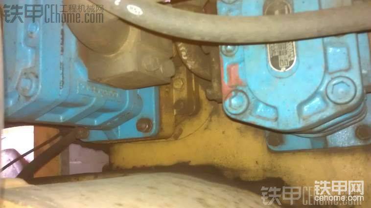

      初步怀疑安全伐压力不够,调大一周调整罗丝也没用,就买了一个新安全伐总成换了也不行。这回想坏了可能工作泵挂了吧!可是为了再战沙场,硬着头皮把工作泵和方向泵换掉(因为是双泵合流,所以必须换二个)。心想没有故障了,谁知第二天还一个鸟样!这回来气了,把优先伐和液压油一起换了,心想再不行就把操纵伐也换掉。你猜咋了。

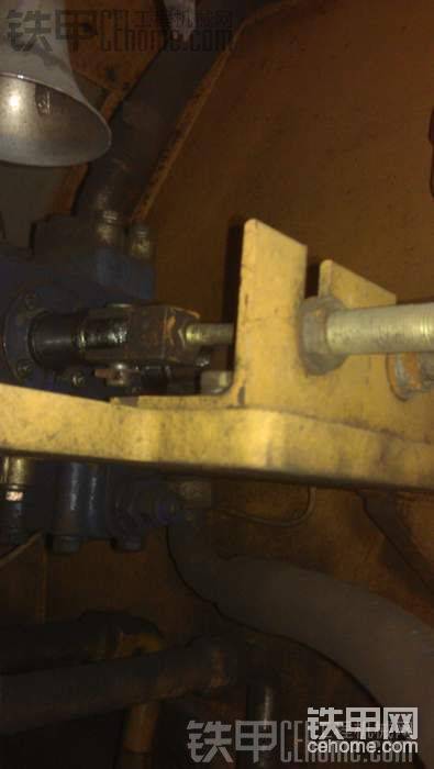

     拆的时候发现一个小问题了,有个调整罗丝松动了,用手都拧得动,就是分配伐拉索下面的调整罗丝,以前开的车没有这个的如下图
1
就是这
这些你发现没?都是新换闪
实际这些都不用换,以前的都能用,还没到更换的地步。真正的原因就是。。。。。。。。就是那个调整压力的罗丝松动了,不是说安全伐喔!是安全伐下面的调整罗丝我也不知叫什么?请大仙告知!
